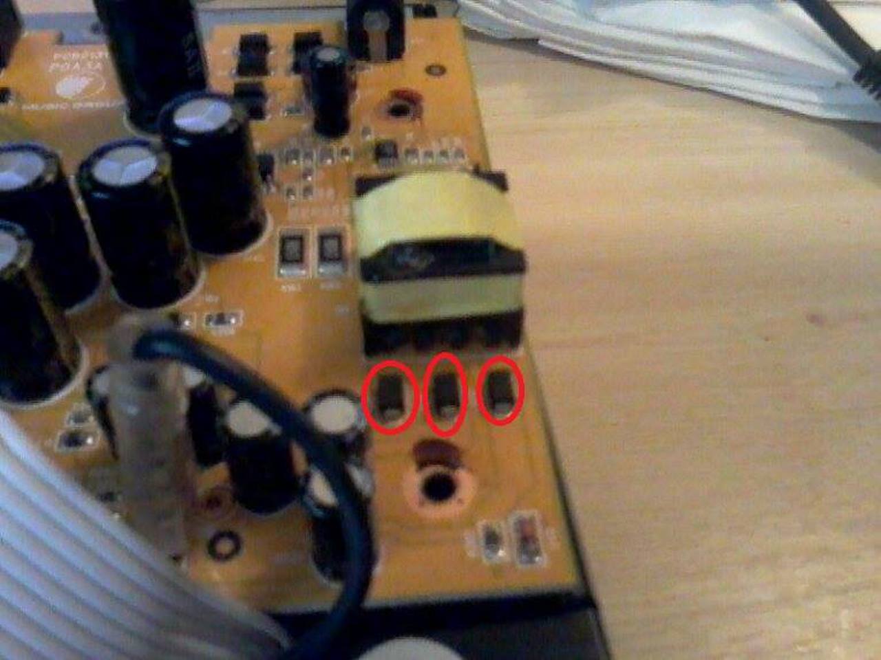

(#) Rober_4 hozzászólása Ápr 22, 2016 /
Sziasztok, közben a másik Behringer fca1616 hangkártyát sikerült megjavítani. Ugye felrobbant a kapcsolóüzemű táp. Készítettem hozzá egy hagyományos tápot +-11V-ra.
Feljebb nem merem emelni a feszültséget, mert nincs információm a készülék korábbi feszültségeiről. De eddig tökéletesen működik.
A +48V-ról egyenlőre lemondtam, az úgyis csak a fantomtáphoz kellene...
A diódákat a képen bontottam, és onnan vezettem ki számítógép tápcsatlakozóval a készülék hátlapján a feszültségeket. Ha van időm majd teszek fel képeket...
