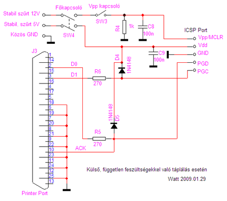

(#) jkoti13 hozzászólása Okt 13, 2011 /
A programozót megépítettem, de valami nem oké. Multiméterrel megmértem az LPT port lábait és a 10es láb (ami ugye bemenetként szolgál) 4,4 V körüli feszültséget mutat. Amit nemrégen posztoltam LPT-s égetőt azon meg ugye a 10-es port a PGD-re van kötve, azzal olvasná a program vissza a kiküldött parancsokat.
De ha a 10-es lábon ekkora feszültség van, akkor már kiküldeni se tudom a programot, mert a PGD-n mindíg logikai 1 lesz (0-t nem tudok küldeni).
Mi lehet a megoldás? Már próbálkoztam a BIOSban is, de semmire nem jutottam. Kérlek segítsetek! Köszönöm

(#) watt válasza jkoti13 hozzászólására (») Okt 14, 2011 /
Az ACK egy bemenet, de ez nem jelenti azt, hogy ott nem lehet feszültség. Valószínű belső felhúzó ellenállás van. Ezt az IC OPC kimenete le tudja húzni elvileg. Ha nem, akkor már valóban gond lehet. Csináld végig a méréseket, ahogy az oldalamon leírtam és ha ott valami eltérést látsz, azt írd meg.

(#) watt válasza jkoti13 hozzászólására (») Okt 15, 2011 /
E szerint mérd végig: Bővebben: Link
