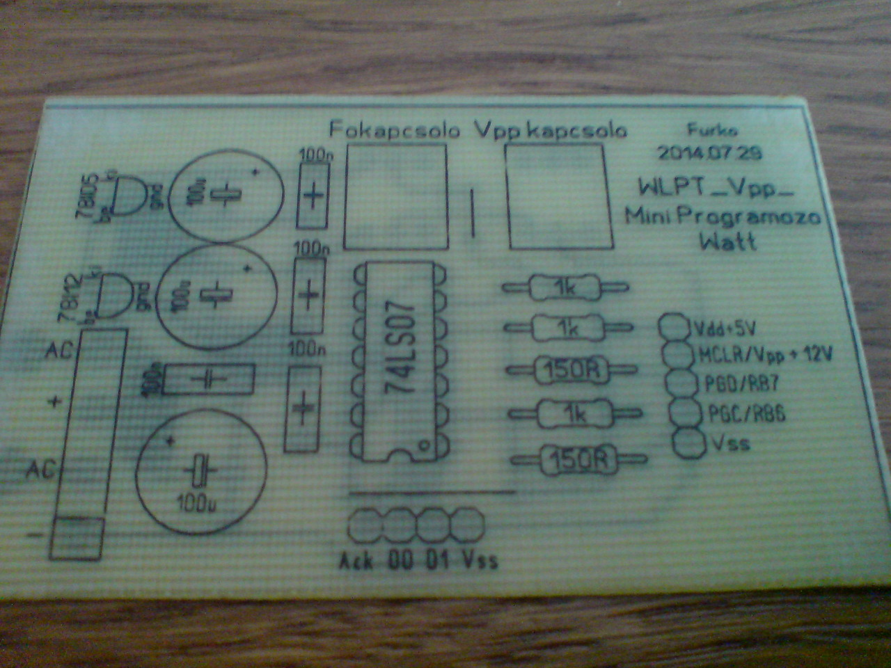

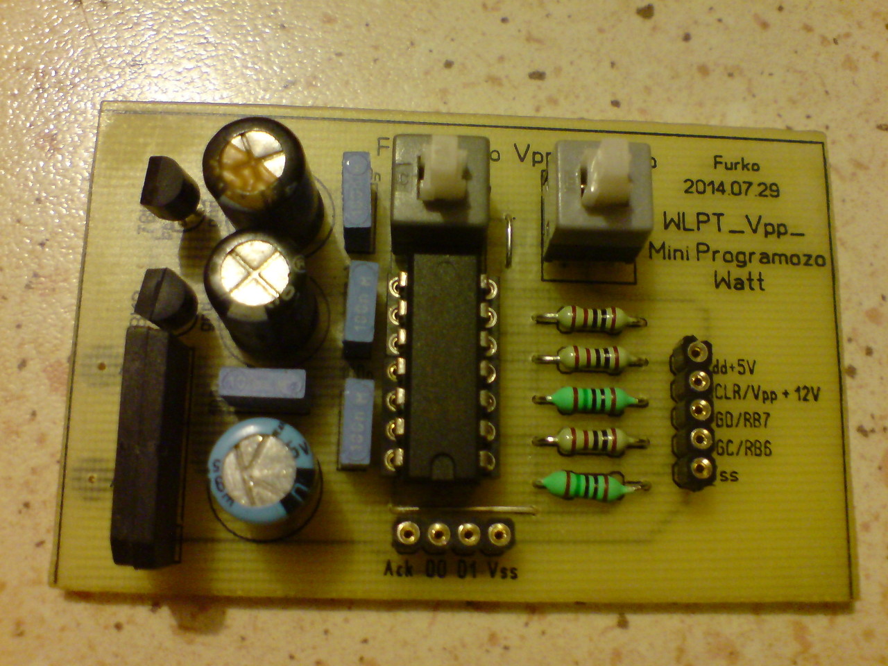

(#) furko hozzászólása Dec 13, 2014 /
Még régebben megépítettem Watt WLPT vpp mini v4 programózóját.
Ezt.
Közzéteszem hátha valaki meg akarja építeni. A nyák tartalmaz egyenirányítót, és feszültségstabilizátorokat az 5V-hoz és a 12V-hoz.
