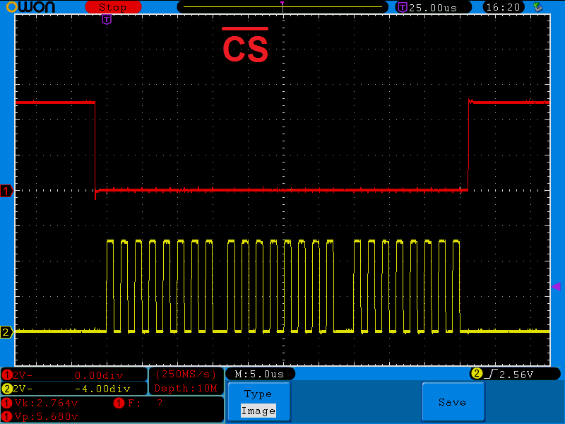

(#) Attila86 válasza ktamas66 hozzászólására (») Márc 23, 2014 /
Az MCP3204 DOUT lába eljut a PIC SDI bemenetére és nincs semmi zárlat a földhöz vagy a környező vezetősávokhoz. A PIC SDI-jének működnie kell na de igazából ha rossz akkor sem magyarázza a szkóppal látott jelalakot. Pont ezért méricskéltem szkóppal hogy a PIC szoftverének esetleges hibái ne szóljanak bele a hibakeresésbe.
Viszont hogy nagy impedanciás-e a DOUT azt még valóban nem néztük! Megmértem hát azt is és végre valami értelmes dolgot látunk! Beforrasztottam egy felhúzó ellenállást és megnéztem így hogy mit ad ki az MCP3204. Gyönyörűen látszik az ami az adatlapjában van lerajzolva; a 11. bit-ig nagy impedanciás hiszen most a felhúzó ellenállás felhúzza, aztán jön egy nulla bit és a mért jel 12db bitje ami még mindig stabil nulla. Na de legalább most már látjuk hogy valami életjelet ad ki magából az MCP3204! Szóval elvileg az SPI interfésze működik neki, csak mérni nem akar. Lehet hogy az A/D mérő része rossz vagy nem tudom már mire gondoljak...
Na ez van a DOUT lábán ha odapöccintek egy felhúzó ellenállást:

(#) icserny válasza Attila86 hozzászólására (») Márc 23, 2014 /
„Lemértem mindent.”
Az ábráról nekem úgy tűnik, hogy a Din jel túl hamar leesik 1-ről 0-ra. Biztos, hogy jól állítottad be az SPI módot? (CKP=0, CKE=1 jelenti a "mode 0,0" választást)

(#) Attila86 válasza icserny hozzászólására (») Márc 23, 2014 /
Kínomba rajzolgattam:
