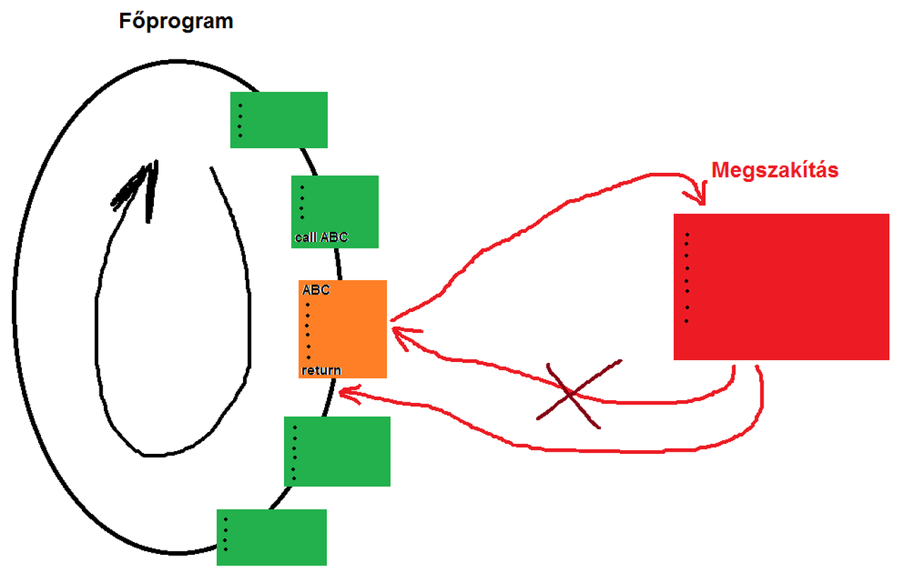

(#) Attila86 válasza watt hozzászólására (») Ápr 18, 2014 /
Pont ez a lényeg hogy nem akarom időnként megvizsgálni mert az "időnként" azt jelenti hogy két vizsgálat közt bizonyos idő fog eltelni amit nem engedhetek meg. Nem véletlen "vész"leállítás a funkciója az egésznek. Egy nagy piros vészgomb megnyomásakor AZONNAL meg kell történnie annak a változásnak amit a vészgombnak okoznia kell. Persze, csökkenthetném a vizsgálati időt de akkor sokat dolgozik majd feleslegesen a mikrovezérlő és ez nem túl elegáns. A legjobb megoldás a hardveres interrupt amit szeretnék. Igazából nem is az a gond hogy a gomb megnyomásakor azonnal hajtódjon végre egy valamiféle vészleállító rutin, hiszen ezt egyszerűen belepötyögöm az interruptba. A gond az, hogy miután a vészgomb megnyomását a megszakításban érzékeltük, lekezeltük és elvégeztük magát a "vészleállítást" (mely egyébként a PIC egyetlen lábának 0-ba állításával valósul meg), akkor a megszakításból ne a szubrutinba térjen vissza a PIC hiszen akkor folytatni fogja a szubrutint amit nem szabad neki! Tehát a lényeg hogy ne a szubrutinba térjen vissza a megszakításból hanem oda ahonnan a szubrutin meg lett hívva.
Rajzoltam nektek

(#) Attila86 válasza Hp41C hozzászólására (») Ápr 18, 2014 /
Szinte mindig ez történik mikor egy komolyabb kérdést teszek itt fel ebben a topikban: Felteszek egy kérdést és utána jönnek a válaszok hogy ez így nem jó ezt nem így kell stb. Kiváló példa erre a pár hónappal ezelőtti felvetésem ami több, körkörösen összekapcsolt mikrovezérlő közti kommunikáció mikéntjéről szólt. Ott is az elején leírtam hogy nem jó a master-slave megoldás és nincs semmi szinkronizálás, a mikrovezérlők nem tudják egymásról hogy hány van sorba kötve, nincs egyedi azonosítójuk stb. Utána két napig és három oldalon át tartott mire sikerült rávezetnem mindenkit és meggyőznöm hogy valóban nem jó a master-slave és azért nem jó amiért stb... Végül az eredeti kérdésemre nem is reagált senki mert az elveszett az ilyen felesleges elágazások erdejében.
Ezekből tanulva most már az adott problémát inkább próbálom leegyszerűsíteni és így feltenni a kérdésem itt a fórumon.
Tehát: szeretném hogy a megszakításból a mikrovezérlő ne oda ugorjon vissza ahonnan elugrott hanem a veremtárban egy (vagy több) címmel feletti címre. Ez elvileg szerintem egy egyszerű POP utasítással megvalósítható, csak ha a kérdéses szubrutinban is meghívtam egy másik szubrutint, akkor honnan tudja a PIC hogy a verem tetejéről hány címet kell eldobni?

(#) Attila86 hozzászólása Ápr 18, 2014 /
Azt hiszem rájöttem:
Meghívom a kérdéses szubrutint. A szubrutinban rögtön az elején elmentem magának a szubrutinnak a címét egy regiszterbe. Utána megvizsgálok egy bitet melynek neve legyen "VÉSZSTOP". Ha ez az bit egy, akkor jön egy RETURN, ha pedig nulla akkor ugrik és végrehajtódik a szubrutin teste.
A megszakítás pedig úgy néz ki hogy ha a nyomógomb miatt a mikrovezérlő belép a megszakításba, akkor bebillenti ezt a VÉSZSTOP bitet majd megnézi a veremtárat hogy hol van benne a szubrutinnak a címe amit a szubrutin elején elmentettünk egy regiszterbe (ezért kellett elmenteni). A veremben felette lévő visszatérési címeket szépen eldobja hogy a szubrutin címe legyen legfelül. Utána RETFIE-vel kilép a megszakításból, na de mivel megbabráltuk a veremtárat ezért nem oda fog visszaugrani ahova eredetileg kellene neki, hanem a szubrutin elejére! Ott pedig ugyebár ott lesz a VÉSZSTOP bitjének vizsgálata, és mivel most 1-be van állítva így szépen ráugrik a RETURN-ra.
Ezzel a megoldással nyugodtan lehet a szubrutinon belül akárhány szubrutint hívni és a szubrutint is meg lehet bárhonnan hívni, a nyomógomb megnyomásával mindig oda tér vissza ahonnan meg lett hívva.

(#) Attila86 válasza Attila86 hozzászólására (») Ápr 18, 2014 /
Csak szerintem ott fog megbukni a dolog hogy úgy emlékszem a Kónya-könyvből hogy a veremtárat nem lehet olvasgatni. Csak beleírni lehet legfelülre és a legfelsőt eldobálni, de úgy rémlik hogy kiolvasni sajnos nem lehet. Ugye rosszul emlékszem?
Igen, szerencsére rosszul emlékeztem mert olvasható is a verem, de csak a legfelső (TOS). Ami persze nem különösebb gond hiszen legrosszabb esetben kipakolászok belőle mindent majd a módosítás után szép sorban vissza. Bár visszaírni nem is kell mert csak kiolvasom, ha egyezik az elmentettel akkor oké ha nem akkor törlöm és vizsgálom a következőt stb.

De hülyeség. Valamint ez több időbe telik, mint ha normálisan szervezted volna a folyamatokat és nem menet közben kínlódnád össze olyan megoldásokkal, amit egy programozó indokoltnak látszó esetben is csak úgy használ, ha pisztolyt nyomnak a halántékához! Sok sikert a káoszhoz!
(#) Hp41C válasza Attila86 hozzászólására (») Ápr 18, 2014 /
Akkor lesz vele nagy gond, ha akkor nyomják meg a "Vészstop" -ot, ha nem ebben a rutinban kóvályog a program...
Ezért kell egy másik bit ami globálisan engedélyezi ezt az egész műveletet. A szubrutin elején mikor elmentem a szubrutin címét akkor ezt a bitet is át kell állítani. Amikor a nyomógomb lenyomódik akkor a megszakításban azzal kezd hogy ellenőrzi ezt az engedélyező bitet. Ha 0 akkor rögtön ki is léphet a megszakításból rendesen a RETFIE-vel.
