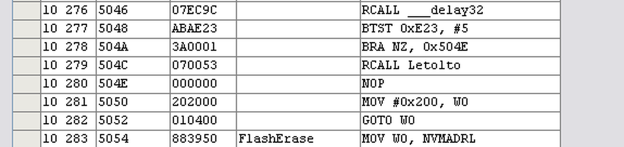

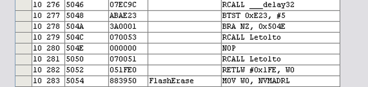

Tegnap egy fura jelenséget vettem észre, hibakeresés közben. Ha megváltoztatok egy a program memóriában tárolt 4 elemű konstans tömböt, akkor a fordító ennek függvényében képes a fordított kód valamely részét is megváltoztatni úgy, hogy közben maga a forráskód semmit se változott, csak annak a bizonyos tömbnek pl egyik elemét 0x00AA-ról pl 0x00AB-re megváltoztatom!
Nem is foglalkoznék az egésszel akkor, ha ebből a két állapotból az egyik nem lenne alapban hibás! Tehát nem pusztán csak mondjuk máshogy optimalizált(ami nem lenne kizárt), hanem konkrétan rosszat fordít olyankor. A csatolmányokban látható is a hiba...egy if...else ág mindkét ágába betette az RCALL Letolto utasítást, holott annak evidens módon nem úgy kell lennie. A másik képen látszik, milyen amikor jó. A két fordítás között csak annyi változás volt, hogy az említett konstans tömb egyik értékét átírtam.
Találkozott már valaki hasonlóval ? Mi a fene lehet ez ?
MpLabX, xc16.
A hozzászólás módosítva: Jan 22, 2018
(#) Kovidivi válasza sdrlab hozzászólására (») Jan 23, 2018 1 /
A problémát ilyenkor okozhatja egy túlcímzett tömb is. Ha egy tömb 10 elemű, és te a 11. elemét olvasod ki, akkor visszakapsz valami adatot, ha ugyanide írsz is, akkor könnyen lehet, hogy egy másik változó, vagy bármi más értékét módosítod. A compiler ilyenekre nem figyel.
(#) sdrlab válasza Kovidivi hozzászólására (») Jan 23, 2018 /
Nem figyeltél! Nem futáskori problémáról beszéltem, hanem fordításkoriról!
Azóta kielemeztem a problémát...érdekes eset, egy példája annak, amikor mindenkinek igaza van. A fordító valóban rosszat fordít egyik esetben, de nem hibásan, hanem mert egy logika szerint optimalizált! Ugyanis a konstans tulajdonság miatt a feltétel mindig egyféleképpen teljesül az if/else ágban, így ő jogosan gondolta, hogy felesleges az oda, kioptimalizálta.
Igen ám, de jelen esetben ez nem megengedett, ugyanis a normális működésnek az is állapota, amikor az a konstans más értékű! Ekkor kellene ugye az else ág is már, amit viszont kioptimalizált. Nyilván a fordító nem tudhatja, hogy egy konstans valaha is meg fog változni...
Egyébként van arra valami mód, hogy a forráskódban, egy kód részletet kivegyünk a modulszintű optimalizáció alól ?
(#) killbill válasza sdrlab hozzászólására (») Jan 23, 2018 / 1
„ugyanis a normális működésnek az is állapota, amikor az a konstans más értékű!”
Hat ha egyszer konstans, akkor annak nem lehet mas az erteke, mint amit a forraszszovegben megadtal. Pont ezert tudja kioptimalizalni. Nem ertelek.
(#) Kovidivi válasza sdrlab hozzászólására (») Jan 23, 2018 /
Elképzelhető, hogy annyira félrecímzel egy tömböt, hogy nem csak a RAM-ban elfoglalt adatokat tudja felülírni?
Örülök, hogy meg lett a probléma. Ezek szerint a konstansod mégsem konstans...
