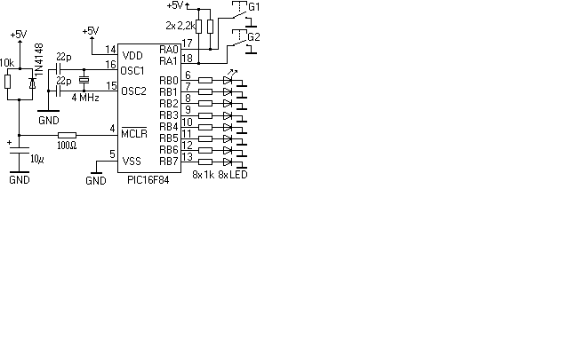

Valaki tudna nekem egy programot írni ehhez a kapcsoláshoz. Előre is köszi ![]()

A kapcsolás erről a weblapról származik, találsz itt hozzá egy csomó programot.
Itt van egy kis progi. A config lehet hibás.
Megnéztem frecsko kapcsolását és felmerült bennem egy kérdés, az MCLR lábre miért van ráakasztva ennyi cucc? Miért nem elég oda egy ellenállás?
Azon az oldalon ahonnan a rajz eredetileg származik van néhány példa program hozzá...

![]() Pic16f84A-m van és ahhoz kellene a progi ![]()
Hopsz én is könnyelmű voltam este. Lehet így már jobb lesz. Le is fordítottam. Szólj, hogy mi van!

Gomb nyomásra szeretném a tmr időzítőket indítani a akkor egy gombot teszek az mclr lábra akkor az jó megoldás? Tom
Megoldásnak működhet, de szakmailag elég gáz. Tudod mit okoz ha az MCLR lábon megnyomod a gombot?

![]() Szakmailag a programodhoz annyit, hogy egy egyszerű RRF, RLF-el a dolog sokka legyszerűbb lenne. Viszont szépen bemutatod, hogyan kell táblázatot kezelni!
Köszönöm! Tele vagyok ajándékozási vággyal! Egyébként én is így tanultam valahogy. Szeretem, ha van egy példaprogram és azt lehet macerálni. Bár ez a PIC-eknél eléggé öszetett folyamat.

Remélem csuklasz mert igen emlegetlek. imába foglalom a nevedet. Működik!!! ![]() ![]() ![]() ![]() ![]() ![]() ![]() ![]() ![]() ![]() ![]()

Ha működik, akkor az nekem is jó, hiszen próba nélkül programoztam a saját tudásámból Neked. Tehát fejlődtem. Ha megnézed az alábbi programrészletet, rájöhetsz, hogy ez határozza meg a kimenetek be/ki kapcsolásást. Ahol 0 van, ott a LED nem világít, ahol 1 van, ott világít. Bármennyi sorral kiegészítheted ezt a részletet és kedvedre való mintákat vihetsz be. Természetesen egy sorban több LED-et is bekapcsolhatsz, nem csak egyet.
retlw b'10000000' retlw b'01000000' retlw b'00100000' retlw b'00111100'
Egy sort kivenni úgy tudok hogy pontosvesszőt rakok a sor elejére igaz?
retlw b'00000001' retlw b'00000010' ; retlw b'00000100' retlw b'00001000' és akkor azt kihagyja és ugrik a következőre.

En sajnos nem ertek egyet watt-al. Tenyleg nem kotozkodes keppen, de latok a programban par hibat.
Az elso eszrevetel inkabb methodoogiai, az a STATUS es utana szam nem szep! Az INC file-ben mar definialva vannak azok a bitek, tessek megnyitni az INC file-t es kiszedni belole mi a megnevesitese az adott bitnek es azt hasznalni. Az okok: 1. olvashatosag, 2. ha masik MCU-ra akarsz majd atterni sokkal konyebb eszrevenni ha az adott bit nincs meg ill ha mashol van akkor automatan jo lesz a program. Most a __CONFIG -ra kulon nem terek ki mert ezekrol mar esett szo mostanaban ![]() A masodik inkabb aprosag, hogy a Read ciklusnal ha countba a max erteket teszed nullazas helyett akkor a vegen a 6 utasitasbol allo ciklus vizsgalat helyett elegendo lenne egy decfsz+goto Read+ goto Start. Igaz akkor a tablat forditva kellene letaroni, de hat ennyit talan aze ember megtehet ![]() A harmadik egy picivel komolyabb: A tabla olvasas igy ebben a formaban nem jo, mivel csak akkor mukodik ha a tablazat nem esik laphatarra. Ha a program modosul konnyen bekovetkezhet a baj es csak nehezen deritheto ki mi tortenik, miert hibazik a program - ugyanis abba a csapdaba eshetunk hogy ugy gondoljuk a tabla olvaso rutin mar le van tesztelve es mar elesben is bizonyitott, holott ez nem igaz, csupan a szerencsen mulott, hogy mukodik. Erre igazandibol ket megoldas letezik, vagy mindenkeppen laphatarra kell igazitani a tala elejet es marad minden a regiben (feltetelezve a tabla nem nagyobb, mint 256 elem). Lehet akar makrokat is irni ami figyelmeztet ha a tabla laptorest okoz, illetve meg lehet a tabla olvasast normalisan csinalni ami szmaol a PCLATH-val is. Az utolso, hogy eleg furan oldottad meg azt a delayt ![]() ![]() |
