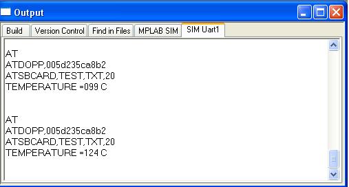

5 V-ot választottam mind A/D mind Képletbe azaz Ta=25*(10*i-1024)/512 lett a képletem. mivel a szenzor függvénye alapján kimeneti feszültsége 0,5 V=0 fok 1,75 V=125 fok (0,15 V= -40 fok) ez azt jelenti,h.szinte csak ezt a tartományt használjuk ki a 0-5 V helyett, tehát így nekem 0 fok lesz 102 bináris érték mit az A/D kiad és 125 fok lesz 358 bináris. tehát i maximálisan bináris 358 lehet. Ezt így kipróbáltam és kis pontatlansági hibával kijött
csatoltam az eredményt

Igen, ez így egy kicsit pontatlan (a közelítő képlet miatt), de a lényeget megértetted!
(#) szigetivan válasza icserny hozzászólására (») Dec 2, 2008 /
ő hát igen mivel 100 fokra és 125 fokra próbáltam és 1 fok lett a hiba..ez most nekem elég egyszer, még úgyis van 2 képletem
