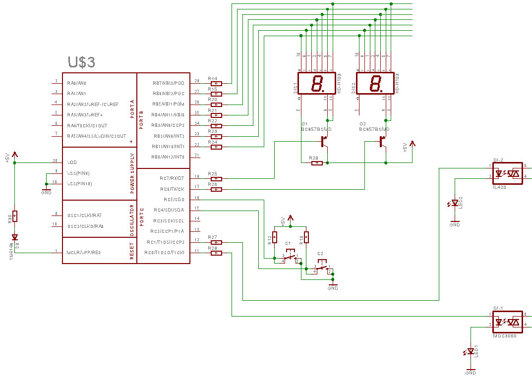

(#) vzoole hozzászólása Jún 19, 2007 /
Na a 18F2550-esre (SOIC) esett a választás.
Azért is mert 28 láb bőven elég, másrészt a 40 lábas SMD-nek tul sűrű a lábazása.
akkor egy gyakorlati kérdés:
-leszámítva a programozó+táp+kvarc a többi szabadon hsználahtó bármire?
Tehát hogy szokás? megtervezem a panelt ahogy a legpraktiküsabb, és majd ami ahova esik úgy programozom le a lábakat?
(semmi extra funkció nem kell, csak digit I/O)
Másik: mindkettő GND-t rá kell kötni? vagy szabadon választható praktikussági szempontból?
(#) dpeti válasza vzoole hozzászólására (») Jún 19, 2007 /
Igen
Ugyanahhoz a dolgohoz tartozó biteket 1 portra szokás pakolni
Igen, mindkét oldalon rá kell kötni a földet és a tápfeszt (GND, Vdd)
(#) Norberto válasza vzoole hozzászólására (») Jún 19, 2007 /

(#) potyo válasza vzoole hozzászólására (») Jún 19, 2007 /
„leszámítva a programozó+táp+kvarc a többi szabadon hsználahtó bármire?”
Igen. De arra figyelj, hogy az RB6 és az RB7 lábon keresztül programozod fel, tehát az égetőnek ezeket el kell engednie a felprogramozás után, ha áramkörben programozod.
„megtervezem a panelt ahogy a legpraktiküsabb, és majd ami ahova esik úgy programozom le a lábakat?”
Igen.

(#) watt válasza vzoole hozzászólására (») Jún 20, 2007 /
Többiek már válaszoltak, én csak kiegészíteni tudom és pontosítani:
1. Minden táplábat be kell kötni és a lehető legrövidebben kondizni(SMD legkisebb 100nF-os kondija pont befér két láb közé!)
2. Ha nem kell kvarc pontosság, akkor még a kvarc lábakat is fel tudod használni, mert van belső 8MHz-es oszci is.
3. Ha az RB6(PGC), RB7(PGD)-en keresztül progizol, akkor azokat állítsd bemenetnek, akkor nem okozhatnak bajt.

(#) vzoole válasza dpeti hozzászólására (») Jún 20, 2007 /
Köszönöm a válaszokat!
"Ugyanahhoz a dolgohoz tartozó biteket 1 portra szokás pakolni"
Viszont ezt nem tudom megcsinálni mivel az kijelzőhöz 7 kimenet kell (+2)
A Port - csak 6 I/O
B Port - csak 6 I/O (8, de -PGD és -PGC)
C Port - csak 6 I/O [RC4 és RC5 csak bemenet (adatlap szerint)]
Nyugodtan teheted bármelyik lábra, csak nehezebb egy bájtot kitolni a szanaszét lábakra.
Ha írsz rá egy rutint ami ezt végzi, akkor tök mindeg melyik lábra mit teszel!
