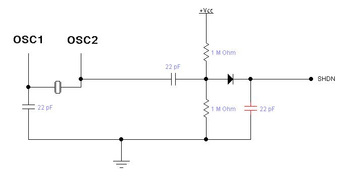

(#) deguss hozzászólása Júl 2, 2009 /
Tisztelt Szakik,
Egy olyan ötletem támadt, hogy a PIC órajelét egy diódán átvezetve egy nagy ellenállással sorosan egy kondenzátorra teszem, és használom fel egy step-up IC magas impedanciás bemenetéhez (active high shutdown pin).
A kérdésem az, hogy ha a PIC-ben kiadok egy sleep parancsot, akkor leáll az oszcillátor, de milyen állapotba kerül az OSC out pin? Vagy ezt nem lehet megmondani, mert egyszer alacsony, egyszer magas?
Mit tanácsoltok? Sajnos már nincsen szabad PIN.

(#) kobold válasza deguss hozzászólására (») Júl 2, 2009 /
Szerintem alacsony szinten lesz mindig: SLEEP letiltja az oszcillátor meghajtóját (adatlapban egy inverter jelzi OSC1 és OSC2 között), annak a kimenete tuti, hogy alacsony lesz.

(#) watt válasza deguss hozzászólására (») Júl 2, 2009 /
Sleep állapotban igyekeznek minimalizálni a fogyasztást. Kizártnak tartom, hogy magas szint legyen bármelyik lábon.

18F252 adatlapjának 2-3 táblázatában van, hogy az OSC1 és OSC2 lábak milyen állapotban vannak SLEEP idején. Kvarchoz ezt írja: "Feedback inverter disabled, at
quiescent voltage level". Az első fele világos, de a quiescent voltage level mit akar jelenteni?
(#) kobold válasza potyo hozzászólására (») Júl 2, 2009 /
Nyugalmi feszültség-szintet. Pusztán a paraszti logika mondatja velem, hogy ez alacsony (vagy közel alacsony), mert konkrétabb meghatározását nem találtam az adatlapban.
(#) potyo válasza kobold hozzászólására (») Júl 2, 2009 /
Ugyanígy lehet magas szint is, hiszen elvben szimmetrikus a CMOS...
(#) watt válasza potyo hozzászólására (») Júl 2, 2009 /
Szerintem ha van feszültség egy kimeneten, ott bármin folyhat áram, mai rá van kötve, ha nincs, akkor nem. Tudom lehet nyelő is...
De még az is lehet, hogy ilyenkor lebeg, és talán ezt jelenti a quiescent voltage level. Mindenesetre egy egyszerű méréssorozattal ez kideríthető. Én nullát tippelek.
(#) deguss válasza potyo hozzászólására (») Júl 2, 2009 /
Ehhez mit szóltok?
Kondenzátorral kicsatolom.
SHDN input current 1uA adatlap szerint.
Persze ha megjön a kiszemelt típus, ki fogom még a panel gyártása előtt mérni. Ez egy nagy tudású mérőkészülék lesz, és ez az automata kikapcsolás egy kényelmi funkciója.

(#) trudnai válasza deguss hozzászólására (») Júl 3, 2009 /
„Mit tanácsoltok? Sajnos már nincsen szabad PIN.”
1. Probaldd meg a tobbi pint-t okosabban felhasznalni hogy felszabaduljon
2. Vegyel nagyobb PIC-et
3. Vegyel I/O expandert
Ezt a vacakolast az oscillatorral pedig felejtsd el, emiatt kockaztatni hogy az orajel bizonytalanna valik es az alkalmazasok esetenkent nem fog menni mert tegyuk fel megcsinalod amit szeretnel es eppen mukodik aztan jon egy idojaras valtozas vagy a szomszed bekapcsolja a porszivot es Te meg nezel mi tortent az aramkoroddel. Amikor meg mericskelni kezded a szomszed mar vegzett a takaritassa es nagyon nem fogod erteni mi a fenetol nem ment az aramkorod...
