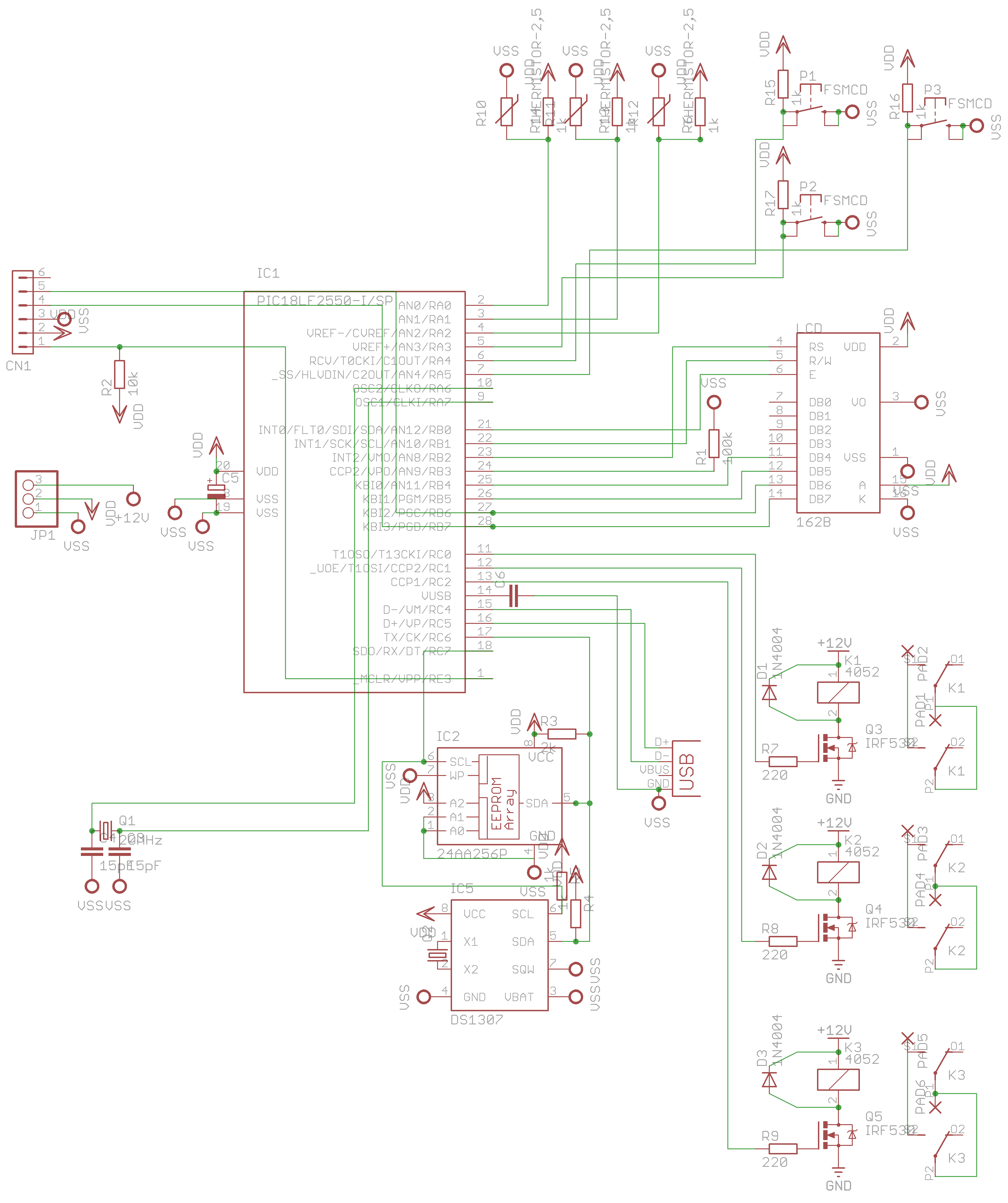

(#) ha3fjf hozzászólása Dec 3, 2009 /
Első komolyabb PIC+USB-s projektemet szeretném megosztani veletek, hátha találtok benne hibát.
A kapcsolás azt hiszem adja magát, van egy 18f2550, 20 MHz-en ketyeg. Ehhez jön két i2c buszos eszköz, egy 512kbites EEPROM, és egy RTC. A memóriában strutúrákban elmentve időpontok, amiket ha elér az óra, ki illetve bekapcsolja az egyik relét. A másik kettőt az A portra kötött NTC hőellenállások alapján mért értékek szerint ki illetve bekapcsolják. Mindezt megfejelve egy 162B LCD-vel, meg egy 3gombos vezérlővel. USB-n keresztül pedig egy CDC RS232-n keresztül lehet irkálni az EEPROM-ba, illetve onnét kiolvasni elmentett hőmérséklet-dátum struktúrákat. Az egész kap egy saját tápot, +5, +12, GND formában. Ja, és természetesen egy ICD header, a programozáshoz. Tudom, hogy meg lehetne oldani BootLoaderrel is, de arra már lusta vagyok...
Ha gondoljátok, a tápot is feldobom...
Előre is kösz a segítséget!
Ja, a program hozzá ccs-ben készül...
Nem tudtam hova tenni a kérdést, ha gond, átrakom másik topicba.
(#) Hp41C válasza ha3fjf hozzászólására (») Dec 3, 2009 /
Néhány megjegyzésem lenne:
- A 18F2550 -ben van MSSI modul, a soros órajel és adat az RB0 és RB1 portokon érhető el. Innen lenne célszerű az I2C EEPromot és az RTC-t kezelni.
- Az LCD háttérvilágításához egy áramkorlátozó ellenállás kell.
- A kontraszt beállításához egy 10k potenciómétert tegyél a VDD és VSS közé, a csúszkáról vedd le a VC feszültségét.
- A relé kapcsoló fet-ek gate elektródáját célszerű lenne a föld felé egy ellenállással lehúzni, hogy kontroller nélküli méréseknél is le legyenek zárva.
(#) ha3fjf válasza Hp41C hozzászólására (») Dec 3, 2009 /
Nagyon szépen köszönöm a gyors választ, az apróságok kijavítás alatt.
Az I2C-t abból a megfontolásból raktam az UART helyére, mert a B-t elfoglalta az LCD. CCS C meg megcsinálja hozzá a rutinokat. Szívem szerint a Hardware-es megoldást választanám, de elfogyott mind a 28 láb...
A többi akkor rendben van?
Üdv: HA3FJF
(#) potyo válasza ha3fjf hozzászólására (») Dec 3, 2009 /
Inkább az LCD-t csinálja szoftverből szerintem, és az I2C meg menjen hardveresen. Bár végülis mindegy, az idő nagy részében a kontroller úgyis unatkozni fog.
(#) ha3fjf válasza potyo hozzászólására (») Dec 3, 2009 /
Az órajel 20MHz-es quartz, PLL5-tel, 96 MHz-en lesz ideje gondolkodni... Törtem én is magam rajta egy darabig, hogy hova rakjam, de ennél jobb ötletem tényleg nem volt...
Az csak 48MHz lehet, 96-ot nem tud a 18F2550. De ez se csak a PLL5-ön múlik, van ott még néhány osztásra lehetőség, azért azokat nézd meg. Mondjuk erre a feladatra - ha jól értem a feladatot - akkor akár a legalacsonyabb órajel is elég lenne, amin ez a PIC tud USB használata mellett futni, és még akkor se fogná le az LCD vagy az I2C kezelése.
Öööö, ahogy mondod Még így is bőven marad tartalék...De egyébként rendben van az áramkör?
Esetleg a nyáktervre egy kontroll? Bizonytalan vagyok, breadboardon próbálgattam a dolgokat, működtek, bár olykor csinált furcsát az USB.
Jó éjt!

(#) Hp41C válasza ha3fjf hozzászólására (») Dec 4, 2009 /
Ha egy porton kimeneteid és az I2C szoftveres megoldásához használt vonalaid együtt vannak, akkor a portnál un. RMW (read - modify - write) problémád lesz. Az I2C vonalak időnként bemenetek. A pic esetében a TRIS regiszter állításával érik el. Ha egy ilyen esetben (valamelyik I2C vonal bemenet) a pic egy olyan utasítást hajt végre, amelyik módosítja a PORT értékét (bsf, bcf, stb..), elrontja az I2C vonalnál beállított értéket.
A megoldás ilyenkor, hogy a PORT regiszter helyett, annak RAM beli másolatán végezzük el az összes műveletet és az eredményt másoljuk a PORT regiszterbe. Mindenképen biztosítani kell, hogy a kópia és a port értéke mindenkor megegyezzen. (A másolás alatt a megszakítás tiltása...)
