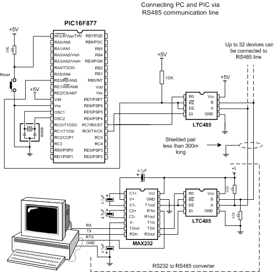

(#) husla84csaba válasza watt hozzászólására (») Jan 14, 2010 /

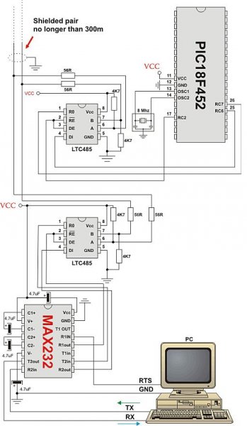

A mellékelt kapcsolás probáltam.LTC485 helyett MAX485CPE,PIC18F452 helyett PIC16F877.3szor átnéztük,nem lehet benne hiba,ha csak nem hibás a kapcsolási rajz.Arra gyanitok,hogy a küldési móddal lehet gond.Probálgattam usart terminalbol is,de WindMill comDebug-al is.Abban a pillanatban,hogy egy már meglévö protokollal próbálkozok,csak egy 1es szám elküldésével a PIC egy rakás adatot fogad,de érdekes módon mindig ugyan azt,bármit is küldjek.Valszeg maga a protokoll okozza ezt a jelenséget,a visszajelzésekkel,meg stb...
(#) watt válasza husla84csaba hozzászólására (») Jan 14, 2010 /
Milyen megfontolásból tettél soros ellenállásokat, ráadásul 56ohm-okat a vonalba?
A másik kérdés, hogy az adatlapban ajánlott 120ohm-os lezárásokat miért nem használod?
A többi részben nem látok hibát így hirtelen, viszont ezek elég komoly eltérések!
(#) Hp41C válasza husla84csaba hozzászólására (») Jan 14, 2010 / 1
- A jel útjában levő 56 ohm-os ellenállásokat ki kellene venni, helyettük a vonal legvégén levő vevőnél és az adónál (alsó LCT485-nél) a szimmetrikus vonal két pontja közé 100-120 ohm lezárás kell.
- Polarizálni csak egy helyen kell, de lényegesen kisebb ellenállásokkal kb 1k, de nem mindig van szükség a polarizálásra.
- Ha a RE negált jeleket is állítod, akkor a pic RC7 vonalát 10kohm -mal a tápjára kell húzni. A max232 T2in jelénél a beépített 400k sok, ide is tennék egy 10k-t a VCC felé. (Ha magas az LTC RE bemenete, a vételi vezetékek nagyimpedanciás állapotba kerülnek.)
- 300m hosszú vezetéknél már a vezeték típusa sem lesz mindegy: sodrott érpáras, árnyékolt kábel kell legalább 0,5mm2 keresztmetszettel. A vezetézésnél nem szadad leágazásokat csinálni. A készülékek a lehető legrövidebb vezetékekkel csatlakozzanak a vonalhoz. Nem szabad a vezetéket több fajta vezeték darabból összetoldani.
Akkor ez okés lenne??Nekem gyanus ez a max232ös bekötés.Légyszi ha lesz egy kis idöd kacsincs rá...

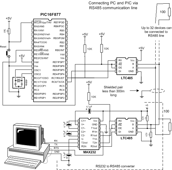

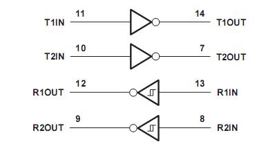

(#) husla84csaba válasza Hp41C hozzászólására (») Jan 14, 2010 /
Na igy már majd csak boldogulok,köszi a segitséget,csak egy dolog zavar.A mellékelt rajzom(rs485)amin rendben állnak az ellenállások,egy rendellenesség lehet.Ime egy adatlap részlete mellékelve.Melyik a helyes??Mert a rajzok szerint valami nem stimmel!!
(#) Hp41C válasza husla84csaba hozzászólására (») Jan 15, 2010 /
Javítottam a rajzodon... Inkább ezt az adatlapot használd, jobban látszik a bekötés....
