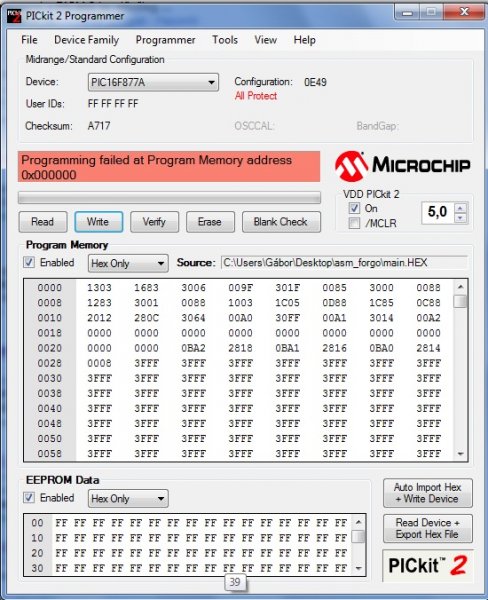

(#) mystro hozzászólása Júl 28, 2010 /
Hali
Most vettem egy pickit 2-t és egy 16F877A pic-et.
Az alábbi programot próbáltam ráírni:
de nem sikerült, csatoltam 2 képet ami alapján segíthetnétek mit csináltam rosszul.
ui.: a 2. kép

(#) Hp41C válasza mystro hozzászólására (») Júl 28, 2010 /
A programodban be van állítva a kódvédelem és az adatvédelem (ld. piros All protect). A programozás során előbb felprogramozza a kontrollert, ellenőrzi a programozást, majd a konfigurációs biteket is beprogramozza. Ezután a program illetve az adat memória kiolvasása már nem lehetséges, csak a teljes törlés.
Megoldás:
- A konfigurációs bitekből ki kell venni a kód ás adatvédelmet - ha a forrás megvan, akkor a konfigurációs bitek megadásánál
- Ha nincs meg a forrás, csak a hex, akkor is van megoldás...
(#) mystro válasza Hp41C hozzászólására (») Júl 28, 2010 /
Kód és adatvédelem a forrásban ki van kapcsolva, de így sem jó. Már számtalan módon próbáltam de még mindig nem bírja olvasni és nem is csinálja azt a pic amit kellene.
(#) icserny válasza mystro hozzászólására (») Júl 28, 2010 /
A mikrovezérlőben is ki kellene kapcsolni a kódvédelmet az Erase gombra történő kattintással a PICkit2 kezelőprogramjában.
(#) mystro válasza icserny hozzászólására (») Júl 28, 2010 /
Az erase gomb megnyomása után se változik a helyzet.. vagy én csinálok valamit rosszul...
Az Erase gomb megnyomása után van hibajelzés?
Az előfordulhat, hogy a törlés után ki kell lépni a PICKit2 kezelőprogramjából, és a PICKit2 USB csatlakozóját is ki kell húzni, de ha visszakapcsolás és felismertetés után még mindig nem tűnik el az "All protect" piros felirat, akkor valami alapvető probléma van.
Addig ne is próbálkozz felprogramozással, amíg az "All protect" kiírás el nem tűnik.
Még mindig nem tűnik el a védelem. Ma vettem a pic-et nem értem mi baja lehet.
(#) Hp41C válasza mystro hozzászólására (») Júl 28, 2010 / 4
A PicKit2 programban van egy hiba, amiről már írtam...
- Csatlakoztasd a PicKit2 programozót az USB porthoz,
- Indítsd el a programot,
- Csatlakoztasd a pic-et, ismertesd fel, töröld,
- Csatlakoztasd le a pic-et,
- Lépj ki a programból,
- Olvasd ki....
Ha minden jól megy a piros felirat nem jelenik már meg...
A kapcsolást is jó volna látni! Tettél 100 nF-os kondenzátort a VDD és VSS lábak közé? Be van kötve mindegyik VDD és VSS láb? Van 10 kohm-os felhúzás az MCLR lábon? Csatlakozik valami a PICKit2-n kívül a PGC/PGD lábakra?
Még mindig nem jó.
Az gáz hogy magától nem ismeri fel a pic-et, nekem kell beállítanom hogy milyen pic ?
Igen van 100nF-os kondi
-be van kötve mindegyik Vdd Vss
-van 10k ohm-os ellenállás
-semmi mást nem kötöttem a pic-re.
kapcsolás
(#) potyo válasza mystro hozzászólására (») Júl 28, 2010 /
A 100nF valójában nincs. Annak ott kell lennie a PIC mellett közvetlenül. Ez így majdnem olyan, mintha nemis lenne. Dugd át, tegyél a pic mindkét oldalára egyet, a mostani helyére meg dugj egy 100µF-os elkót.
