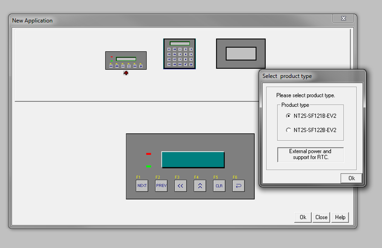

Egy kis segítség kellene még. A CPM1es plchez, szeretnék egy nt2s-sf123b-ev2 típusú kijelzőt hozzáprogramozni. A kijelzőt, elvileg a plc vezérli. PC-s programozási lehetőség ehhez a kijelzőhöz, nincs elvileg. Valaki le tudná írni, hogy a plc-t hogy kell programozni, hogy a kijelző menjen vele?
(#) Barni87 válasza Gabó hozzászólására (») Máj 20, 2017 /
Szia! A HMI-re is külön meg kell irni a programot (megszerkeszteni az képernyőket) és a plc-re is meg kell irni a megfelelő progeamot. A kommunikáció pedig memoria cimek írásával és olvasásával zajlik...
(#) Gabó válasza Barni87 hozzászólására (») Máj 20, 2017 /
Igen, én is így gondoltam, csak több programot is néztem amivel meg kellene írni a HMIre a programot de ami nekem van kijelző nt2s-sf123b-ev2 típus, nincs egyikbe se.
NT-XS progi szokott ehhez a szériához jó lenni.
Azzal néztem én is, de a csatolt képen láthatod, hogy csak a 121 és 122 verzió van benne.
Próbáld meg raerőszakolni a 122-t. Nekem volt már hogy a támogatott listán nem szereplő hmi-t sikerült felprogramoznom.
Na igen, itt jön a másik gond, ami után arra jutottam, hogy ezt PLC programozza. Bármilyen lábkiosztással próbálkoztam, a program nem kapcsolódott.
NT 2pin--plc 3pin
NT 3pin--plc 2pin
NT 9pin--plc 9pin
NT 4-5 pin összeköt
Ezzel csak az a gond, hogy magán az NT modulon a táp a 4-5 láb.
Igazad van, ez az a széria, ami nem 24v-os táppal van, hanem DB9 csatin keresztül kap tápot. Ennél viszont tényleg a plc-n lévő programból lehet kezelni a HMI-t.
Manual
Itt nagyon jol le van írva melyik címmel mit lehet elérni.
A hozzászólás módosítva: Máj 20, 2017
Sok próba és keresés után én is megtaláltam ezt, csak azt szeretném megérteni, hogy hogy is tudom én ezt működésre bírni. Sajnos mintaprogit nem találtam.
(#) Barni87 válasza Gabó hozzászólására (») Máj 21, 2017 /
Example1-2 -ben van minta egy szoveg ascii megjelenítésére. Ez pedig egy részletesebb leírás. Ennél jobban elmagyarázni sem lehet.
A plc-re írt programban különböző memória területekre kell "Move"-olni a kiírandó adatokat.
A gombok és a ledek is egy-egy memória cím írásával/olvasásával kezelhetőek.
(#) Gabó válasza Barni87 hozzászólására (») Máj 21, 2017 /
