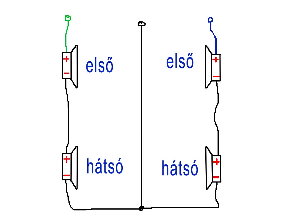

Van egy 1988-as Skodám és csak hátul van benne 2db hangszóró. Kaptam két 4Ohm 3W-os hangszórót és szeretném betenni őket( legalább az egyiket) előre , hogy hátul ne kelljen annyira bömböltetni, hogy ne zavarja a hátul ülőket. Csak nem tudom, hogy kell bekötni, és elbírja-e a rádió rendszer. Azt tudom, hogy a rádió az valami koreai rádió( régen állítólag elég jó minőségűnek számított). Nem tudom esetleg mit nézzek meg rajta , ami segíthet. Esetleg külön erősítő kell, ami a rádió jelét kapja? Bármien esetben kellene kapcsolási rajz. Köszi Üdv.
3W ?? az nagyon kicsi, de ha jó lenne, akkorpróbáld ki úgy a cuccot, hogy a rádó egyk oldalára 2 hangfalat kötsz, igy fog szólni mind a 4, de 3 W ??
15 W os hangfalak vannak a PC hangszóróba, úgyhogy sztem csak elirás ha csak elrtad és 30 w os a hangfal akkor csináld azt amit leirtam az elején
Kösd be a hangszórókat sorosan a régi hangszórókkal. ekkor az impedancia növekszik ugyan, de szólni fog mind a négy hangszóró! esetleg, ha a rádió bírja, kötheted párhuzamosan is a hangszórókat, de én nem ajánlom, amíg nem ismerjük, hogy milyen rádiód van! Tehát sorosan a régi hangszórókkal! A baloldali hátsóra a bal elsőt, a jobb hátsóra a jobb elsőt. polaritásra figyelj! így kösd: erősítő+ -> +hangsz- -> +hangsz- -> erősítő- !
Ha a rádió 4 kimenettel rendelkezik, akkor semmi gond, bekötöd a két szabad kimenetre. De gyanítom nem így van, ezért inkább kösd sorba a hátsó hangszóróval, és úgy kösd be. Párhuzamosan semmiképp, mert a rádió tuti nem díjjazná. Milyen színű vezetékek jönnek a rádióból?
Kék, piros, zöld, fekete. Ezek mind 1 helyre futnak be a rádió fém házába. Van még egy vastag fekete, azt hiszem ez lehet az antenna kábele. A fémház a teste a rádiónak, és 13.8V a tápfesze, az van ráírva. Márkája Marathon A-3X
Szerintem is sorosan,esetleg valamelyikkel (csak az elsőkkel ,vagy csak a hátsókkal) párhuzamosan egy 4- ... ohmos ellenállást (fader) .
piros a +táp
fekete a test és ide mennek a hangszórók - ágai is zöld az egyik oldali hangszóró + kék a másik oldali hangszóró + Bár ez utóbbi nem egyértelmű, mert a szabvány szerint szürke szokott lenni. Szóval azért ellenőrizd le, hogy valóban így van-e bekötve!!

Próbáld ki, legfeljebb ha nem tetszik, visszaalakítod. De egy dologra vigyázz! Előtte a rádiót kösd le a tápról, és vigyázz, nehogy a kék, ill zöld vezeték hozzáérjen a testhez, vagy a fekete vezetékhez! Jól szigeteld le az összekötéseket! Különben könnyű kiütni a rádióban a végfokot. Üdv, és sok sikert!
"Hangzás"? Hát az a hangszóróktól is függ. 3W-os hangszóró átmérője sem lehet túl nagy, tehát mélyhangokat ne várjál tőle. Pl. ha szakadt a kónusz, még recseghet is. Azt sem írtad, hogy stereo-e egyáltalán a készülék ( van-e rajta balance szabályzó )? Mert ha mono, akkor a hátsó kettő is egy kimenetre csatlakozik. Ebben az esetben úgy kell variálni a bekötést, hogy az eredő impedancia 4ohm, vagy több legyen ( ezt általában a legtöbb autórádió elviseli ).
Megnéztem a Hátsó hangszórókra ez van írva: NOM 5W, MAX 15W, 4Ohm, JAPAN. Amiket be szertnék rakni, állítólag egy PC hangszóróból valóak, szerintem jó állapotúak lehetnek(kinézetre legalább is). Úgy vannak bekötve ahogy mondtad. A régiek bekötését más csinálhatta, mert a kékre, és a zöldre egy-egy fehér vezetékben folytatódik, ezek a hátsó hangszórók (+)-i, és a fekete, pedig egy pirosban folytatódik, ami elágazik egy helyen ketté. Ezek a hangszórók (-)-i. Hogy állapítsam meg, szerinted, hogy melyik fehér fut a bal, és a jobb oldalhoz? Köszi Üdv
Ez egyszerű! Kösd szét az egyiket, pl. a kéket, majd kapcsold be, és megtudod, melyik nem szól. (Ja, és közben mindig vigyázz, nehogy hozzáérjen a szigeteletlen vezeték a gépkocsi testhez.)
