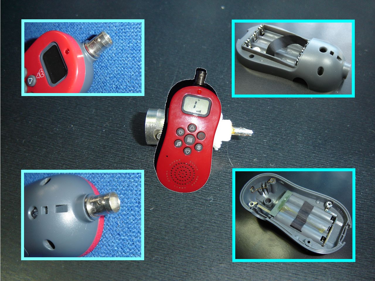

El vagyok keseredve eléggé.
Itt a pmr.atw.hu-ról és a www.garazs.de-ről merített ötletekkel felvértezve nekiláttam az én rádióm átalakításának is, ami egy BNC aljzat rászerelését jelenti. Íme az a pár sor ami meggyőzött, hogy belefogjak:
„Az átalakítás utáni tapasztalatok:
Ahogyan az várható volt, normális (megfelelő fizikai hosszú) antenna használata esetén
nagyságrendekkel javul a vétel minősége, ill. a hatótávolság is.”
Sajnos nem így történt. Hát mit is mondjak, rosszabb az adás és a vétel is mint az eredeti antennájával.

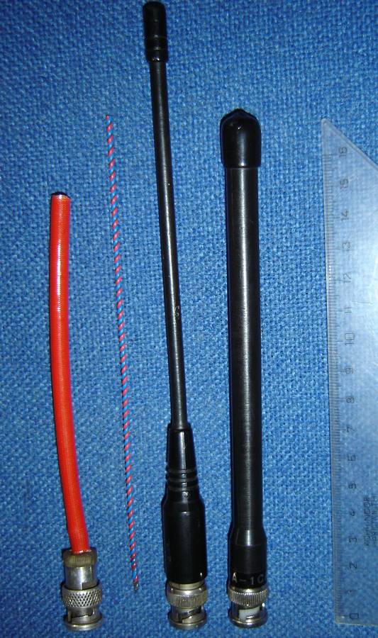

Az eredményeket láthatjátok a mellékletben. És azokat az antennákat amiket kipróbáltam vele.
Először 1 sávos (144MHz) Yaesu, ugyancsak egy Yaesu de már 2 sávos (144MHz / 434 MHz), akkor egy 17 centis drótdarab (negyedhullám), és egy végső elkeseredés szülte 12 centis spirál amit magam tekertem neki.
Valami ötlet esetleg?

Használj egy 50 Ohmos, PMR sávra méretezett antennát. Ennyi az egész. Habár csak feltételezhető, hogy a végfok 50Ohmos.

Értem én csak azt hittem naívan hogy azért csak jobb lesz minden, mint a saját 15-20 menetes 4 centis sprirálantennája

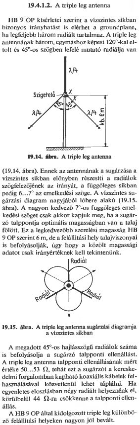

Most épp kísérletezek egy 10m magasan lévő 147 MHz-es katonai körsugárzóval (nem a 4 radiálos rendőrségi) ezzel már azért távolabbra szólok és távolabbról hallok, de kb. ezt vártam mondjuk a 2 sávos gyári Yaesu-tól. Kisveszteségű 50 ohm-os koax megy rá fel.
Erősíts meg légyszi, hogy ez a 147 megás keskenysávú gyári körsugárzó a ház tetején majdnemhogy ront a dolgon; és ha a képen látható tripleg antennát megcsinálnám 446 Megára akkor jobb lenne 10m magasan mint a jelenlegi?!

Ha a 147 MHz-es antennád csak 147MHz-re van legyártva akkor mondhatni igen.. csak ront a dolgon. Annyi áll mellette, hogy magasan van. Na az viszont nagyon sokat számít az antennának. Viszont ha tényleg jót akarsz, akkor csináld meg a triple leg antennát. Nem olyan bonyolult. És ha van rá lehetőséged mérd ki az SWR-jét és ha szükséges hangold az antennád. Ha ezt megteszed nagyon nagy távolságokat tudsz átdumálni azzal a fél wattal is amit a PMR gyárilag tud. Sok sikert hozzá!

Kicsit meglepve olvasgattam a hozzászólásaidat. Egyszerűen nem értem, hogy miért csodálkozol, illetve miért vagy csalódott, amikor egy teljesen más sávra készült antennát használsz, és nincs eredménye. Ez teljesen helyén van így. Igazából majdhogynem örülhetsz is neki, hogy a PMR végfoka bírta ezt a kínzást, és még életben van.
Az idézett szöveg (GarázsAudio) sem említ olyat, hogy fogsz egy antennát, ami épp kéznél van, és láss csodát... pont ellenkezőleg! "megfelelő fizikai hosszú" antennát emleget. Én egy éve alakítottam át a PMR-emet, ráraktam egy BNC csatlakozót és egy negyed lambdás vastagabb, merev vezetéket. A hatótávom gyakorlatilag kétszeresre nőtt (2 azonos PMR-t alakítottam át egyformán). Más antennákkal nem próbálkoztam.
De azért az tényleg elég durva, hogy 147 MHz-re épített antennától vártál értékelhető eredményt egy 446 MHz-en működő rádió esetén...
Építs egy dipól antennát a koaxkábel végére (rendesen méretezd le!), és már azzal meglepő eredményeket lehet elérni.

Tudod az a baj, hogy az antenna egy olyan egyszerű darab drótnak néz ki, és ezért sokan gondolják, hogy egyszerű is. Pedig ez nem így van. A jó antenna valóban "csak egy darab drót" csakhogy a paramérerei, (fizikai, és elektromos) annyi mindentől fűggenek, hogy ezek fejlesztéséhez drága műszerekkel, jó fekészültségű szakemberek nem kevés időt töltenek.
A legjobb módszer, ha egy gyári, vagy már jól bevált amatőr antennát lemásolva kisérletezgetsz, szigorúan a hullámhossznak megfelelővel, és akkor már elegendő egy viszonylag egyszerű SWR mérő. Az adó antenna mindíg kritikus, a csak vevő antenna, az nem annyira.
