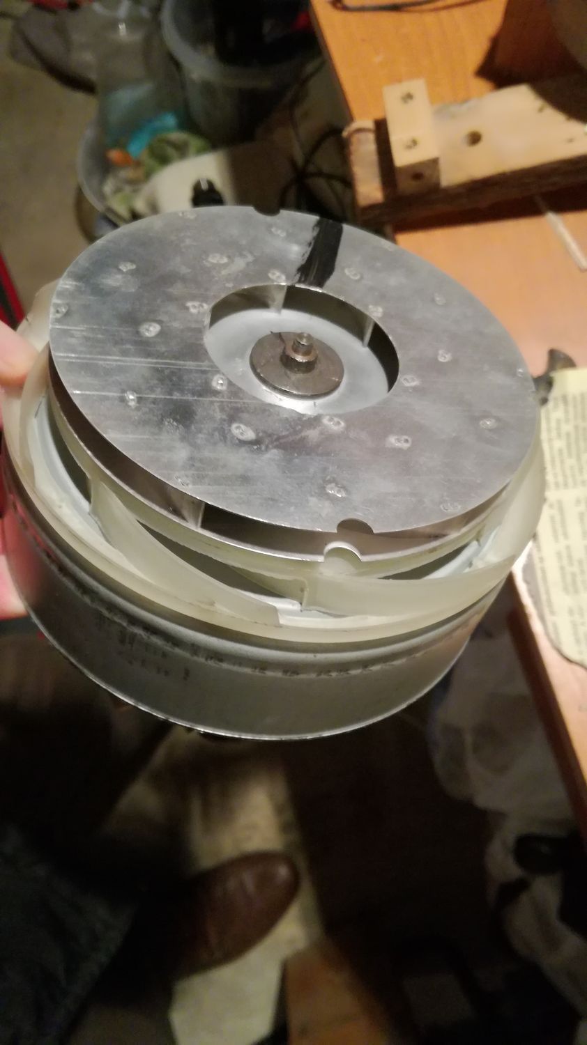

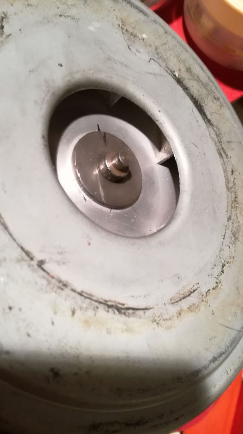

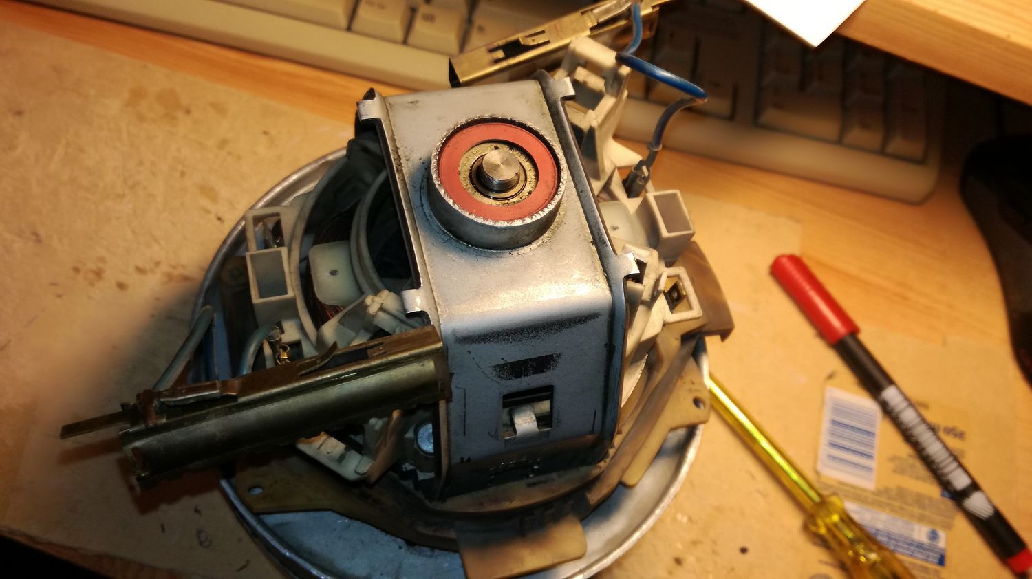

(#) Motor FAN hozzászólása Feb 10, 2020 /
Sziasztok. Segítséget kérnék MOULINEX porszívó motor javítás-szétszerelés ügyében. Csatolt képen látszik, a turbinakerék rögzítése nem hatlap anyával történt, hanem hengeres, köralakú csonkkal. Leszerelésének mi a módja? Szedett már le valaki ilyet?
Köszi
(#) nyamnyam válasza Motor FAN hozzászólására (») Feb 10, 2020 / 1
Ne is próbálkozz vele az egy préselt motor szétszedőse szinte lehetetlen illetve ha szétszeded nem lehet összerakni !
Sajnos az eldobandó !!
(#) Motor FAN válasza nyamnyam hozzászólására (») Feb 10, 2020 /
Szia NYamNYam: Köszi az infot. Tehát a tengely vége préselve van, és csak szétvágni lehetne?
(#) nyamnyam válasza Motor FAN hozzászólására (») Feb 10, 2020 1 / 1
Igen így van !
(#) dokidoki válasza Motor FAN hozzászólására (») Feb 10, 2020 / 2
Egyszerűen a műanyagot a kezedben fogva, a tengelyt meg egy sárgaréz rúddal meg kalapáccsal leüthető róla finoman. Visszarakáskor én a hűtőbe teszem a forgórészt kis időre, a tárcsa közepét meg megmelegítem picit, és simán a helyére üthető óvatosan. Az én LG-m, 16 éves, és 4x szereltem csapágycsere meg ilyesmi miatt. A motor meg szegecselt volt, csavarral vagy réz fékcsőből készített csőszegeccsel összerakható.
(#) Motor FAN válasza dokidoki hozzászólására (») Feb 11, 2020 /
A préselt rögzítésű porszívómotor alja. Az alsó csapágy egy piros színű gumi ágyazásban van.
(#) dokidoki válasza Motor FAN hozzászólására (») Feb 11, 2020 /
Hát igen, nemigazán látszik az, hogyan van az eleje rátéve, de az látszik, hogy ez másabb mint a koreai motor, de az elején a lapátos alu, és a műanyag az olyan mint a többiben. Gondolom csapágyat szeretnél cserélni az elejében, illetve mindkettőt.
Igen. csapágyat szeretnék cserélni.

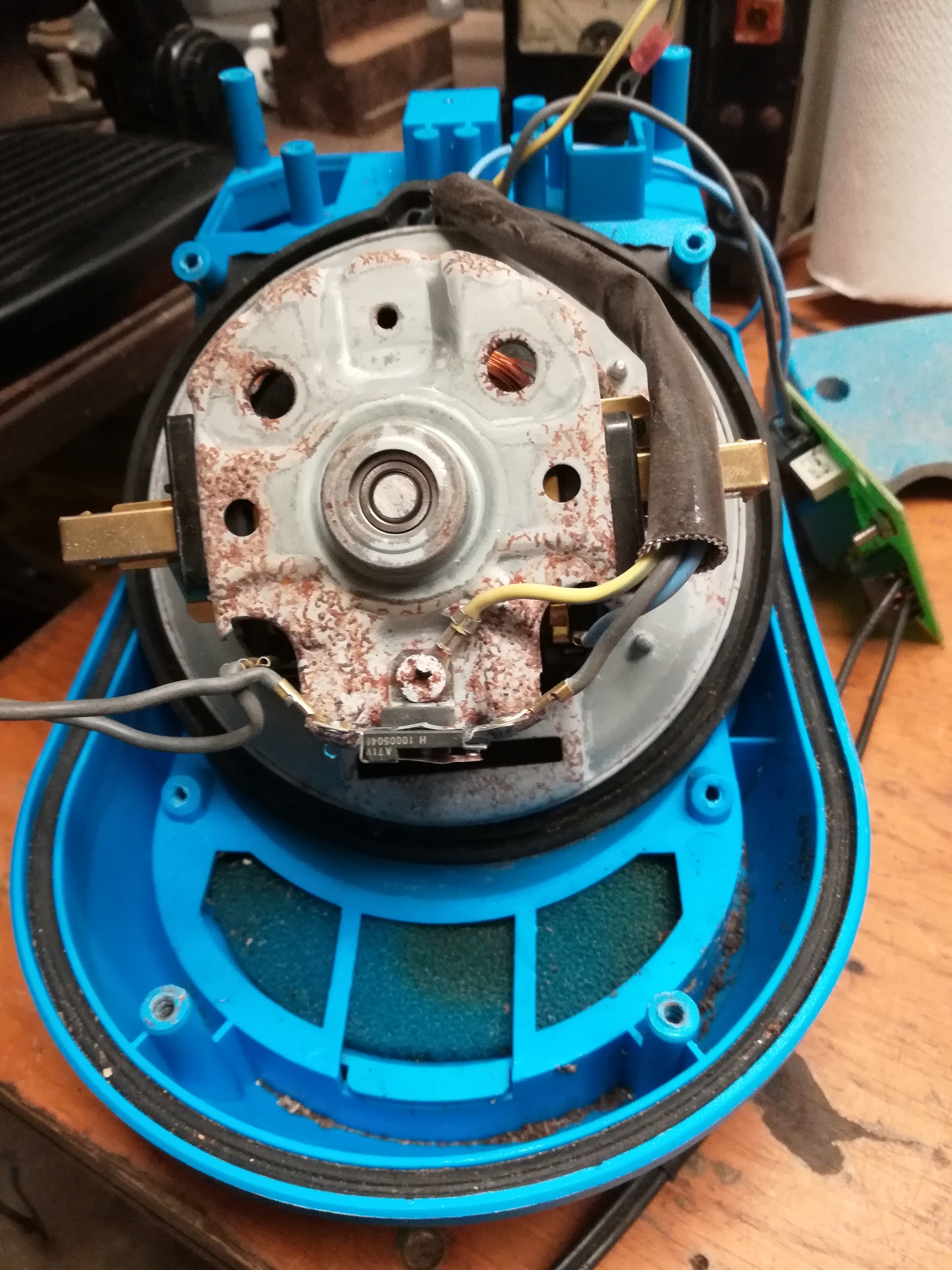

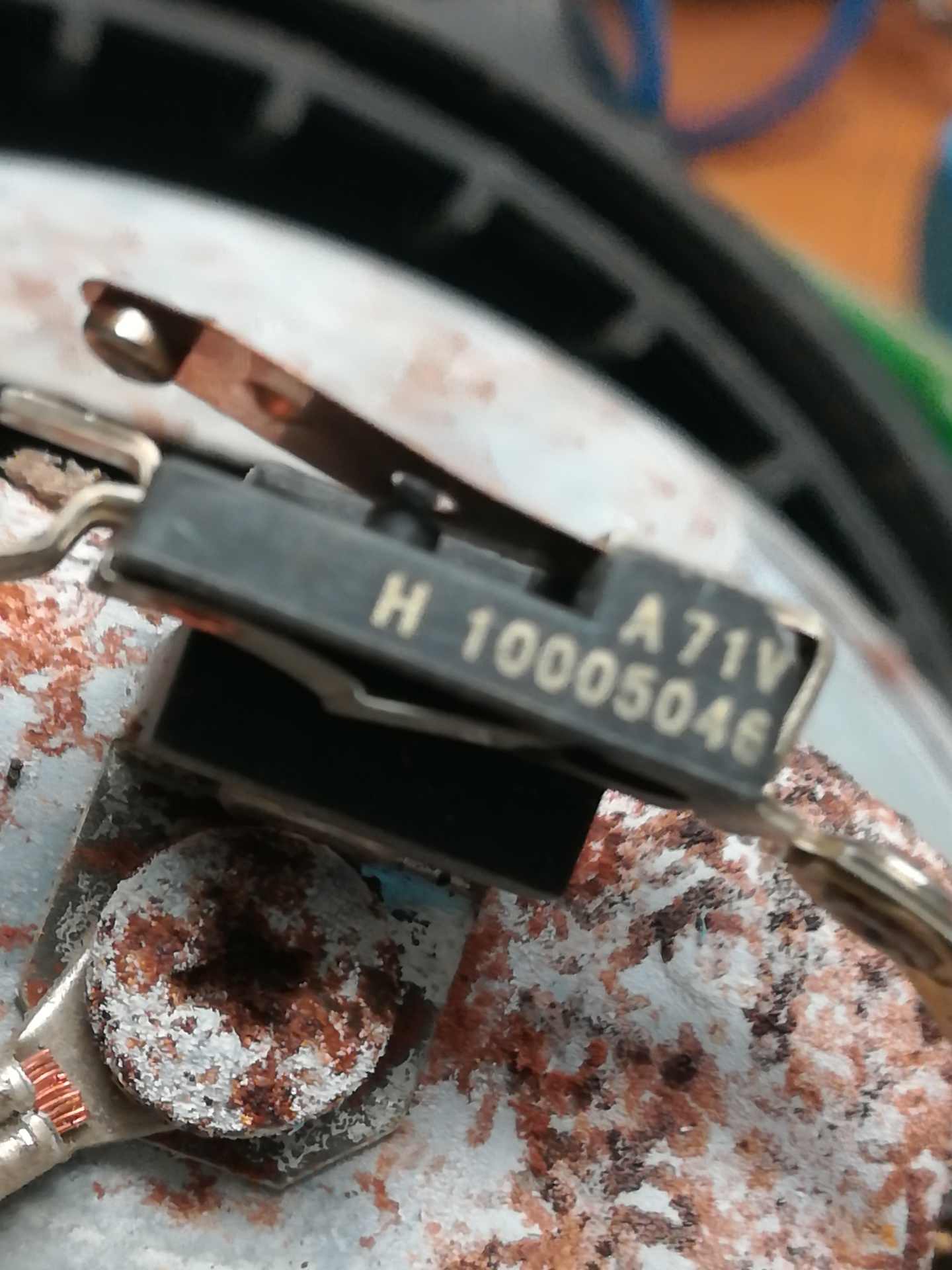

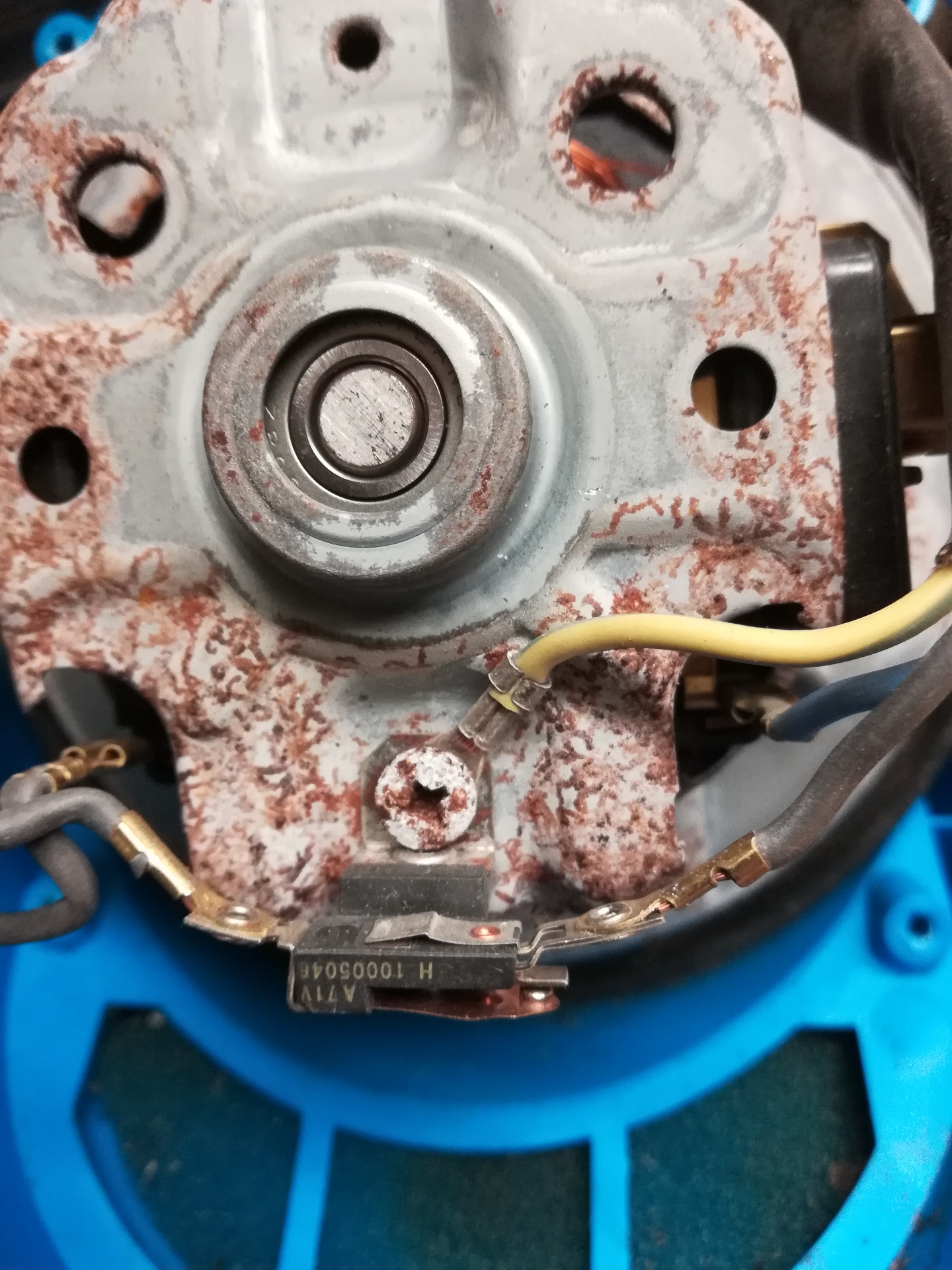

(#) ordas52 hozzászólása Márc 21, 2020 /
Tisztelt Urak!
Problémám adódott egy pezsgőfürdő befúvó motorral, ami egyébként porszívó motor.
Tönkrement rajta egy ( szerintem hőkioldó ) melyet ki szeretnék cserélni, azonban a neten történő kutatás során sem találtram ilyen típust.
Ebben kérném a segítségeteket.
A jelzése A 71 V
H 10005046
A hozzászólás módosítva: Márc 21, 2020
(#) ferci válasza ordas52 hozzászólására (») Márc 21, 2020 /
A képét feltehetted volna annak a valaminek is.
(#) mindenes válasza ferci hozzászólására (») Márc 21, 2020 /
Ott van az, második, harmadik fotón jól átható.
(#) ordas52 válasza ferci hozzászólására (») Márc 21, 2020 /
Ezeken talán látszik a hőkioldó típusa.
Hol lehet ilyet kapni, vagy mivel lehet helyettesíteni?
Ilyent én se találtam, nem láttam a neten, de ha minden igaz, sorba van kötve a motorral és nem vezérel semmit sem ( ellenőrizd le ).
Próbálj felszerelni ilyen kapcsolót, ha nincs más megoldás:
http://hu.thermal-controller.com/productlist-50
A 2. csavarhoz ki kell találni egy leszorítót, aztán kenj alája pasztát.
Van pl. 75 fokos is, de meg kell kérdezni a céget, mi a skála.
Van a Hestore-ben is.
(#) ordas52 válasza ferci hozzászólására (») Márc 22, 2020 /
Okos Vagy ferci!
A Conradnál láttam bimetál kapcsolókat, csak azt nem tudom, hogy hány fokig bírja ez a motor.
Valóban tudnám ilyennek helyettesíteni.
Egyébként ez egy Japán motor, gondolom, hogy a hőkorlátozó is általuk gyártott, ezért nem találunk ilyet.
(#) granpa válasza ordas52 hozzászólására (») Márc 22, 2020 /
Ma már a bóvli kategóriás (huzal) lakkok is jóval 100 C° felett bírják, egy 75 C°-os hőkapcsoló bőven megfelel.

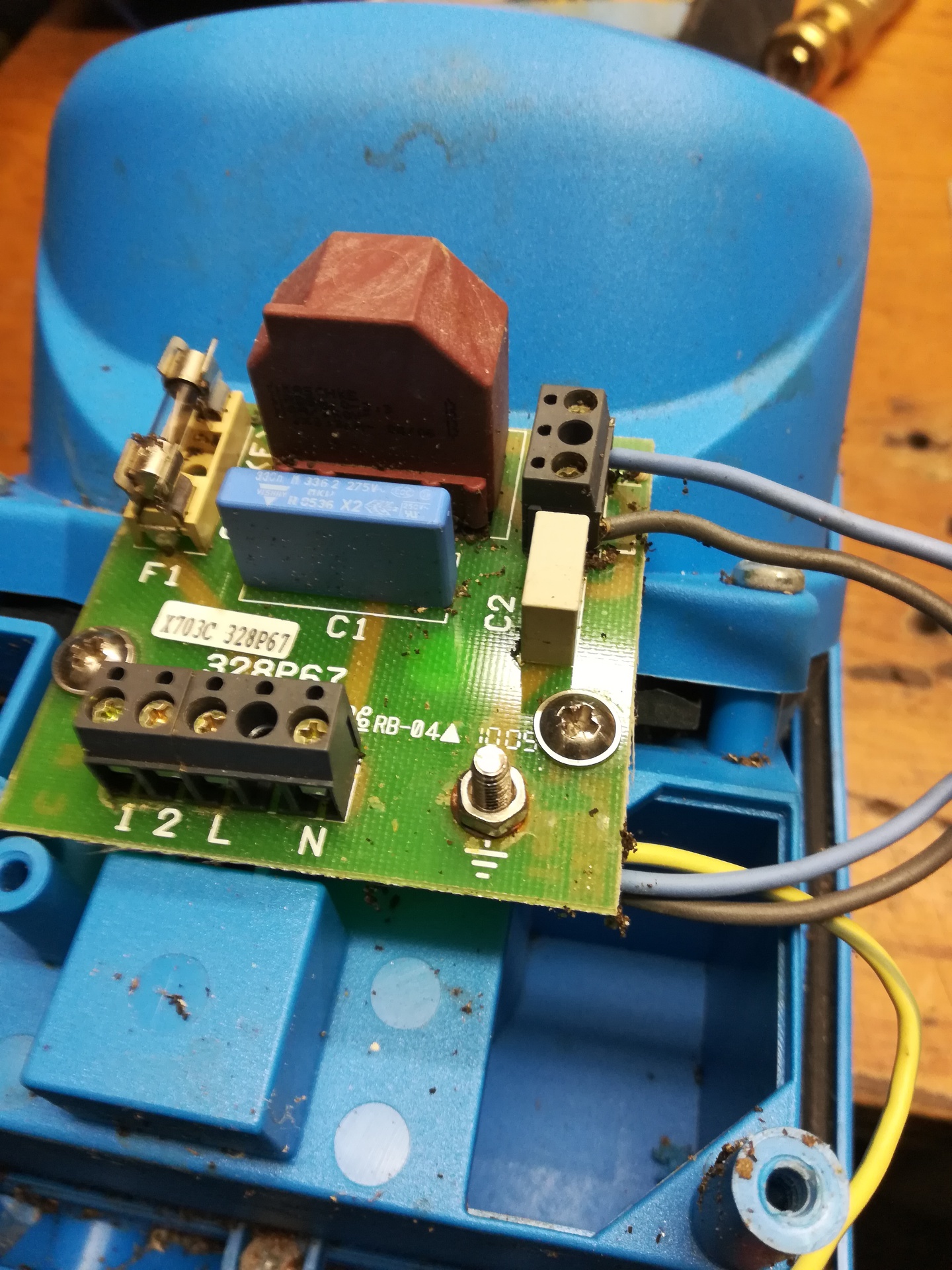

(#) teszti hozzászólása Szept 2, 2020 /
Ez milyen kondenzátor? Indító vagy üzemi?
(#) Joe_001 válasza teszti hozzászólására (») Szept 2, 2020 / 1
Egyik se. Zavarszűrő.

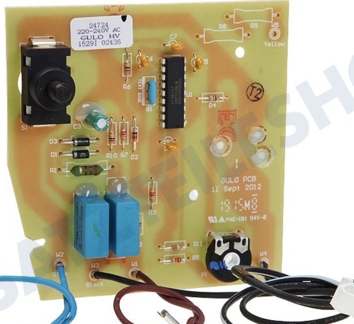

(#) bisa44 hozzászólása Dec 19, 2020 /
Sziasztok NagyTudásúak!
Nagyon irigylem minden hozzáértőt és a segítségeteket kérném. Az alany egy porszívó (Philips Performer Pro 2100W). De a hiba a fordulatszám szabályzóban van. Linkelem a típusát. Egyszer bekapcsoltam és utána leállít. Kikötve természetesen már megy full gázon, de szeretném nem kiherélni. Csatolom a képét a nyáknak. Itt
Mit elllenőrízzek és hogyan? Multiméter van, alap analítikus képességem szintén. Ha kell vakon cserélem mindet, csak nem akarom a porszívót kukába dobni. Nagyon köszönöm előre is!

(#) Inhouse válasza bisa44 hozzászólására (») Jan 1, 2021 /
Ez egy bonyolultabbnak tűnő vezérlés, sok mindent lehet nézegetni rajta...ha az ott egy mikrovezérlő és sérült, akkor minden más erőfeszítés felesleges. Ha szereznél egy egyszerűbb (de megfelelő teljesítményű) porszívóból egy buta fázishasítós panelt, belerakhatod. Szerintem a te porszívódban is sima kefés 230V-os motor van.
