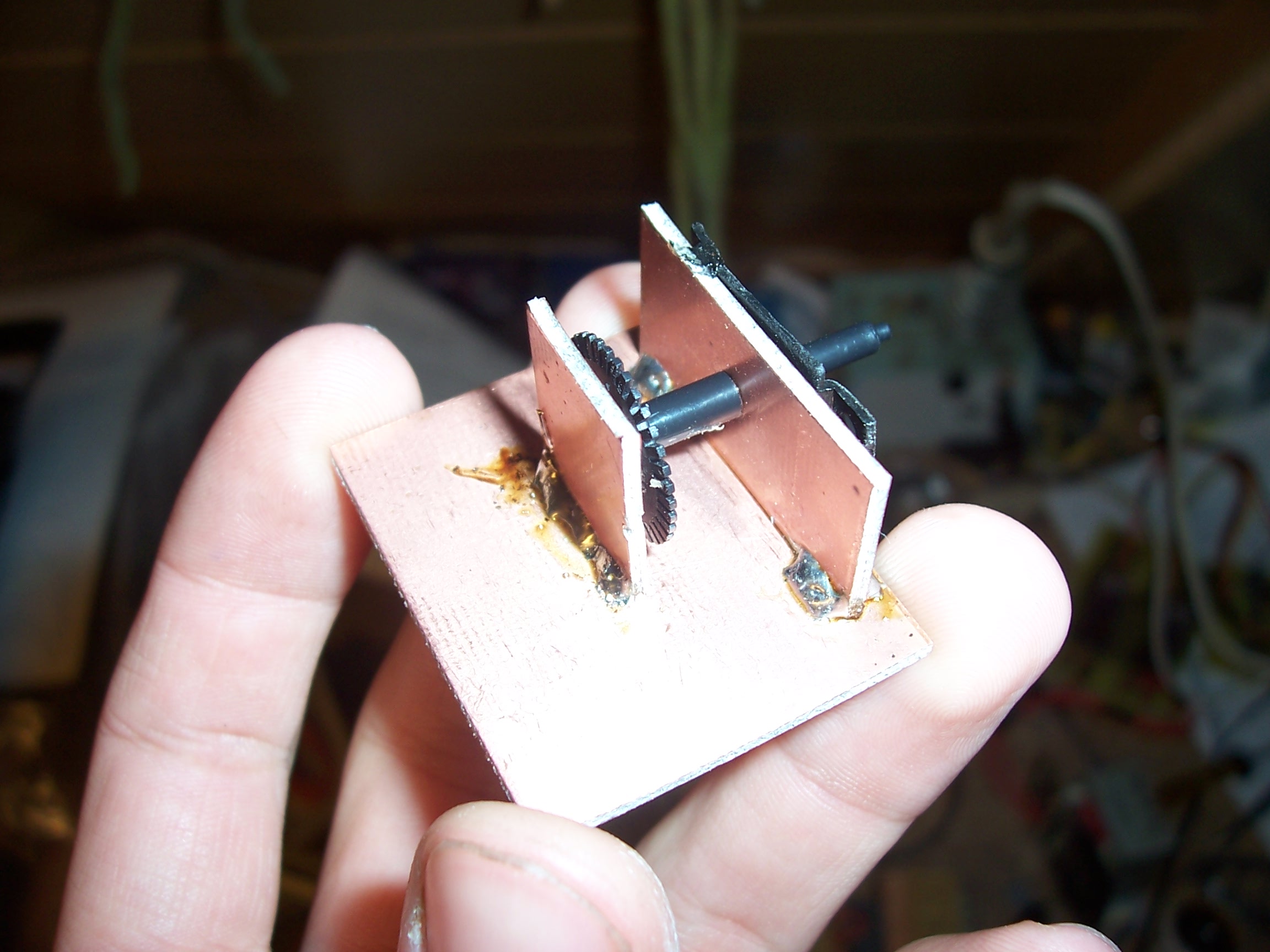

Helló! én épp egy ilyesmi házilag való elkészítésén dolgozom, egérből való alkatrészekkel és nyákkal. Tudom, hogy túl sok lesz a lyuk a keréken, de azokat majd ki lehet csippenteni. Mindjárt lefotózom!
(#) Master_of_the_web válasza Master_of_the_web hozzászólására (») Okt 8, 2007 / 4
Itt vannak a fotók. az első kettőn az optikai enkóder félkészen, a harmadikon a vezérlő panel hangerőszabályzó MAX5440 IC
