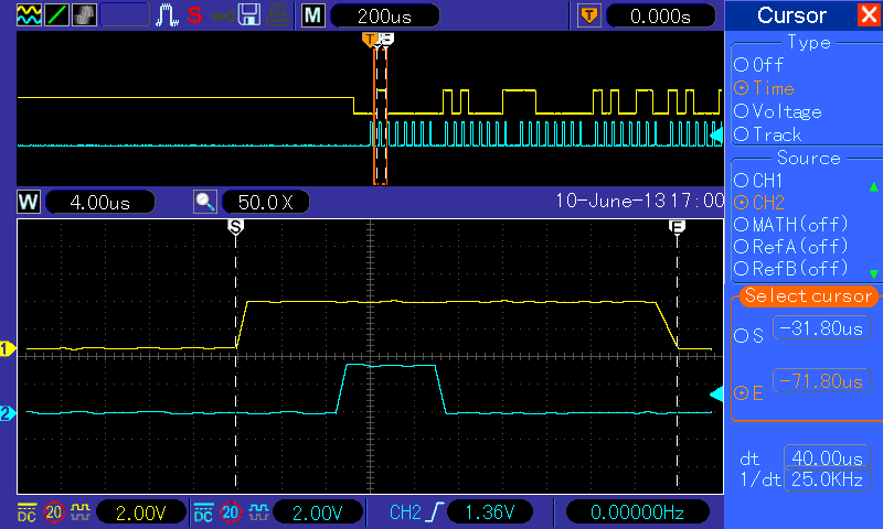

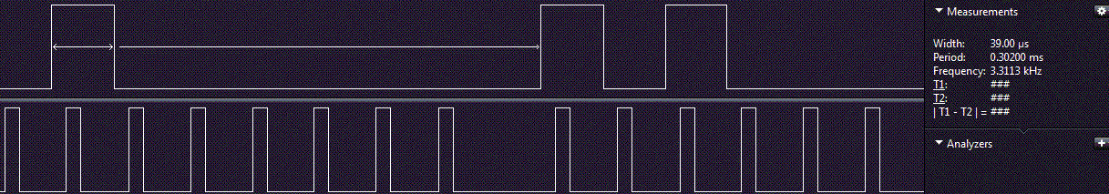

Na én elkészítettem amit te nem.
Csináltam pár tesztet. Parallax proto panel DSO5072p és Saleae 8 ch logic analyzer. Első 40Hz négyszögjel. DSO szerint annyi az analyzer szerint pedig kicsit kevesebb. Következő DSO szerint 3.601Khz analyzer megint kicsit kevesebbet mutat. Aztán volt még egy próba egy SPI kommunikációra a saját EaDog driveremmel. (mert azt tudom hogy ez igy kell kinéznie) Látható hogy ugyanaz az adazfolyam sajna az utolsó képet nem tudtam felrakni de látható hogy jó a ketyere mivel az fel/le futó élek miatt van kb időbeni külömbség. Külön jó dolog hogy van trigger demo programban észre sem vettem.
Szuper! Mivel én most anyuka is vagyok kicsit, két főzés és mosogatás között tudok csak foglalkozni vele. Addig jutottam, hogy egy 40 lábas tokot beforrasztottam egy próbapanelbe úgy, hogy a túlsó felén tüskesorban végződjön. Így ezt a preparált tokot tudom bedugni a D40 tok helyére és ebbe a p8x32-t a lábak meg oldalsó tüskesoron lesznek. Ezzel a meglévő moduljaimban tudok mérni. Félig sikerült csak megcsinálnom, mert éppen hidat is építek fából. Reménykedtem, hogy több időm lesz, de mivel iskolaszünet van - így több a feladat .. Azért a remény hal meg utoljára ! A lényeg: Egy 8 dolláros eszköz éppen annyira használható, mint egy 160 dolláros
Mondjuk így belegondolva 24Mhz környékén is ki próbálhattam volna usb2.0 miatt.
De szerintem a fel/le futó élen kivűl nincs számottevő hiba.Legalábbis szerintem azért kalkulál más időintervalumokat.
