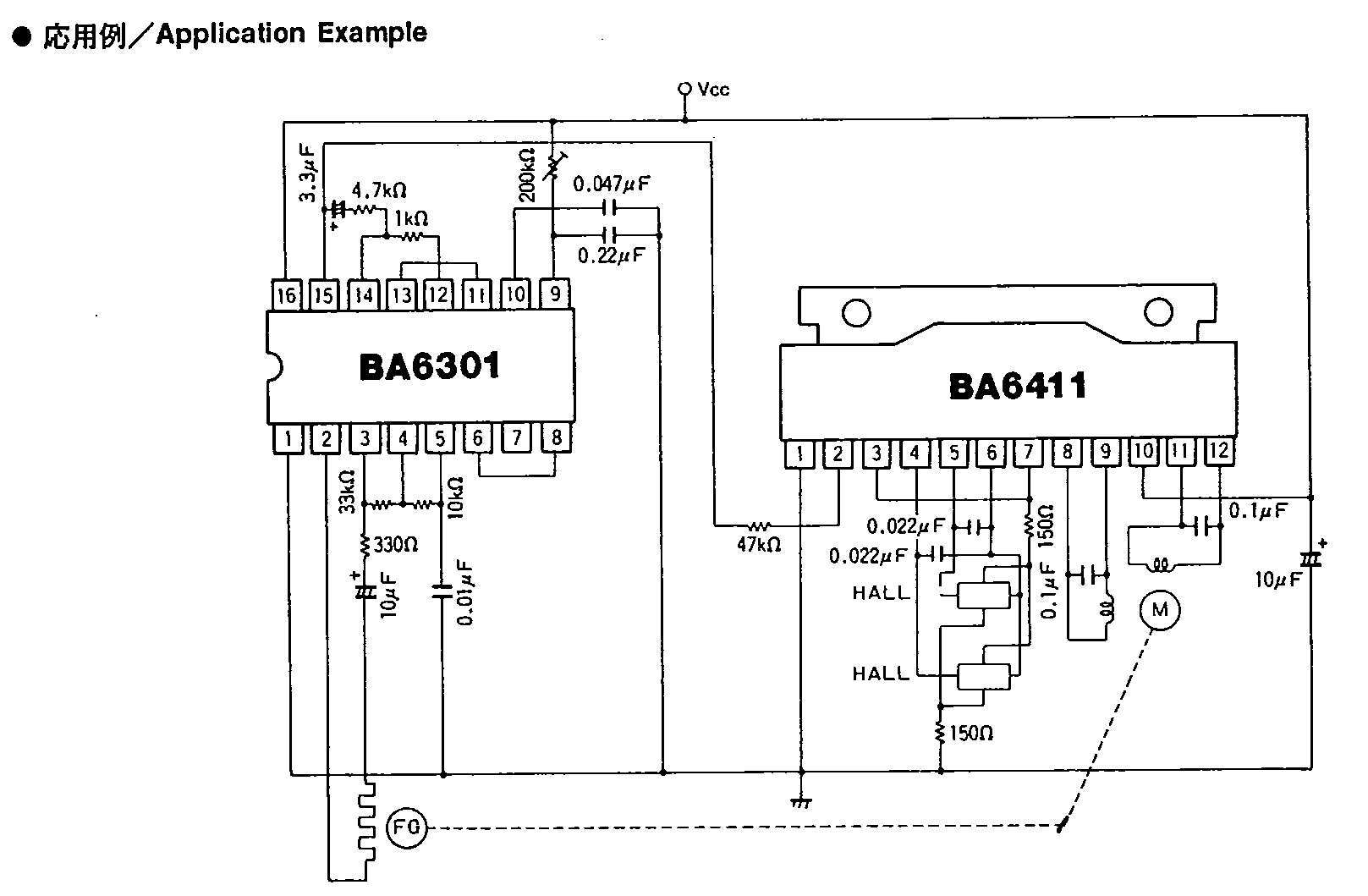

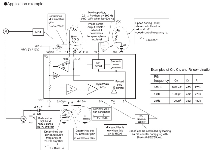

Videófej motor vezérlőjéhez szeretnék egy fordulatszám beállítót (jelgenerátort) készíteni (az az izé ami adja a jelet a meghajtó ic-nek, asszem fűrészfog jelgenerátor)
Van is az ic adatlapján mindjárt ehhez alkalmazható fordulatszám beállító, de pár dolog nem egészen világos számomra.
Az egyik dolog, ami érdekelne, hogy mi az az FG program counter. Ezek a ba6301 6-8-as lába.

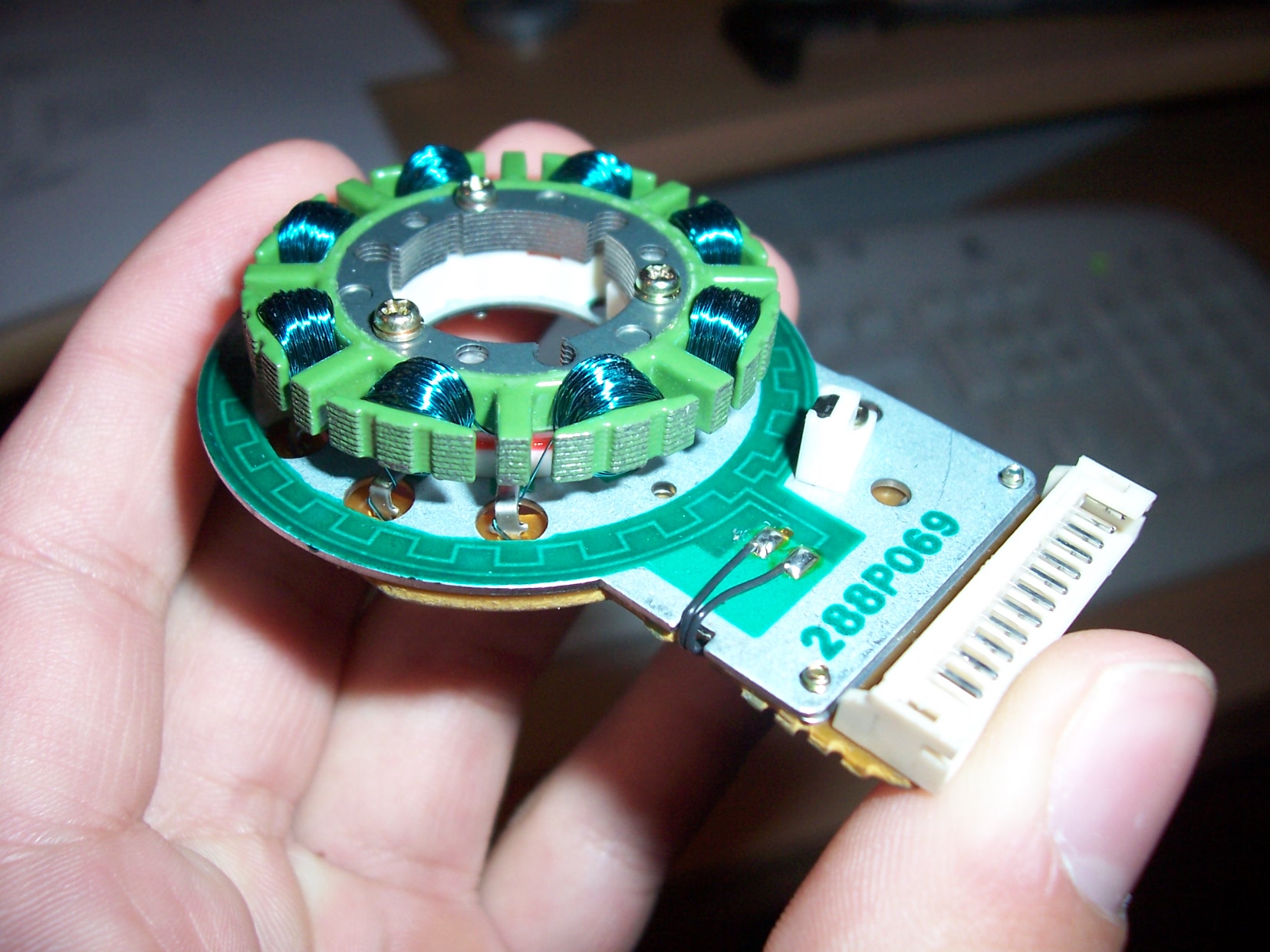

A másik az, hogy az 1-es és 2-es lábak közé megy a fej motorja körül nyákra rajzolt szögletes hurokféleség (mivel a rajzon is ilyesmi van) ? (le is fotóztam, jól látni)
És az emellé felrajzolt karikában lévő FG felirat összekötve egy szaggatott volnallal egy karikában lévő M betűvel, ami a motor tekercseihez van rajzolva. Ez valami fordulatszám szabályzó? vagy mi?
Legyxetkek szívesek segíteni ezzel kapcsolatban (ha érthetetlenül fejeztem ki vmit, szóljatok)
Mellékeltem a vezérlő ic-hez ajálott jelgenerátort tartalmazó kapcsolási rajzot a ba6411-es adatlapjáról, meg a ba6301-es bekötési rajzát a saját adatlapjáról...
köszi előre is

(#) Last_Scout válasza Master_of_the_web hozzászólására (») Dec 30, 2006 /
hát én valószínűnek tartom, hogy az a hurok ott egy jeladó akar lenni, amiben a forgórész forgás közben feszültség impulzusokat indukál, és az van bekötve egy hiszterézises erősítőbe, ami valószínűleg négyszögjeleket csinál belőle... jobb elképzelésem nincs...

Ezen is van ilyen kis tekercsszerű, de van hurok is. Szerintem az a kis mágnes, ami forog körbe, a processzornak mondja meg hogy mien gyorsan forog a fej, és aszerint szinkronizálja a szalag forgását, és ha nem ad jelet tekercs (tehát beragad a fej, vagy szorul rá szalag), akkor megállítja a forgást a rendszer. A hurok, meg akkor valószínűleg a fordulatszám szabályzónak segít stabilan tartani a fordulatot, hogy egyeletes képet adjon a videó. Tehát arra jutottam hogy jelen esetben a ba6301 és a ba6411 kombinációnál nincs szükség a tekercs féleségre meg a kis mágnesre, hanem csak a motor körül lévő kis hurokra. (a másikat nem is lehetne hova kötni ebben az áramkörben)

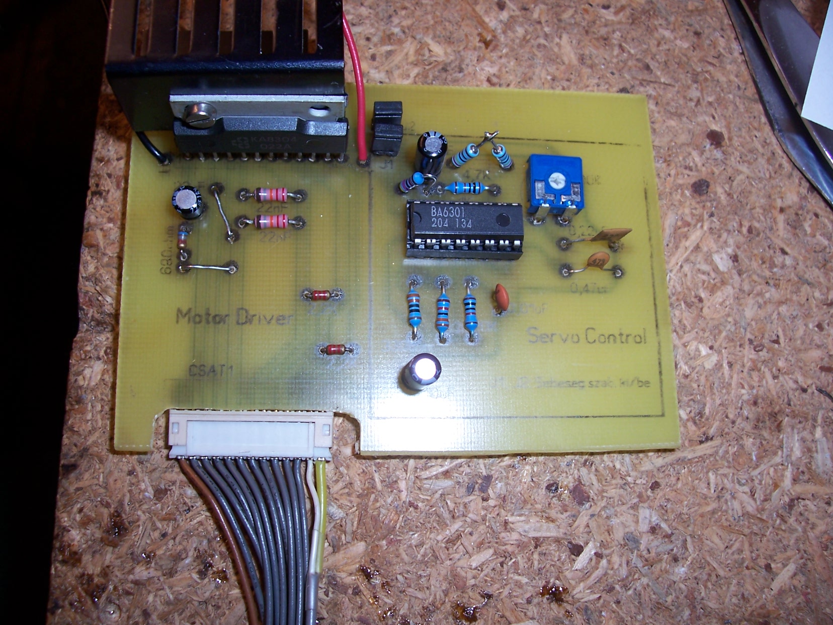

Helló
elkészült az áramkör a motor meghajtására. (eddig is volt egy egyszerűbb, csak egyszerű volt és ezért nem ment ) Ez részben a ba6411 adatlapjáról származik, és stabilan tartja a beállított sebességet. Fotót a penelről mellékeltem
Meg szeretném oldani, hogy ezt az áramkört ki tudjam kapcsolni távirányítóval, mint a sima venti motornál. Gondolom vmi FET-es vagy tarnzisztoros megoldás lenne a jó erre a célra, vannak azomban gondok: Egyik az, hogy eddig se tudtam ki/be kapcsolni a motort távirányítóval, szal vmi nincs jól vagy elszállt, a másik az, hogy szerintem nem jó ezt bekötni az lm2941-es után, mivel ott /elvileg/ PWM-es jel van, ami a ventilátor motorhoz van, ez meg egy különálló áramkör, aminek nem kell pwm. Ráadásul a gombok definíciója a távirányítón nálam teljesen más, mint amit korábbi hozzászólásokban olvashattam.
Tömören összefoglalva egy olyan megoldást szeretnék, hogy ezt a vezérlőáramkört ki/be tudjam kapcsolni távirányítóval. (elég ha 12 voltot kap, és már megy is a motor)
