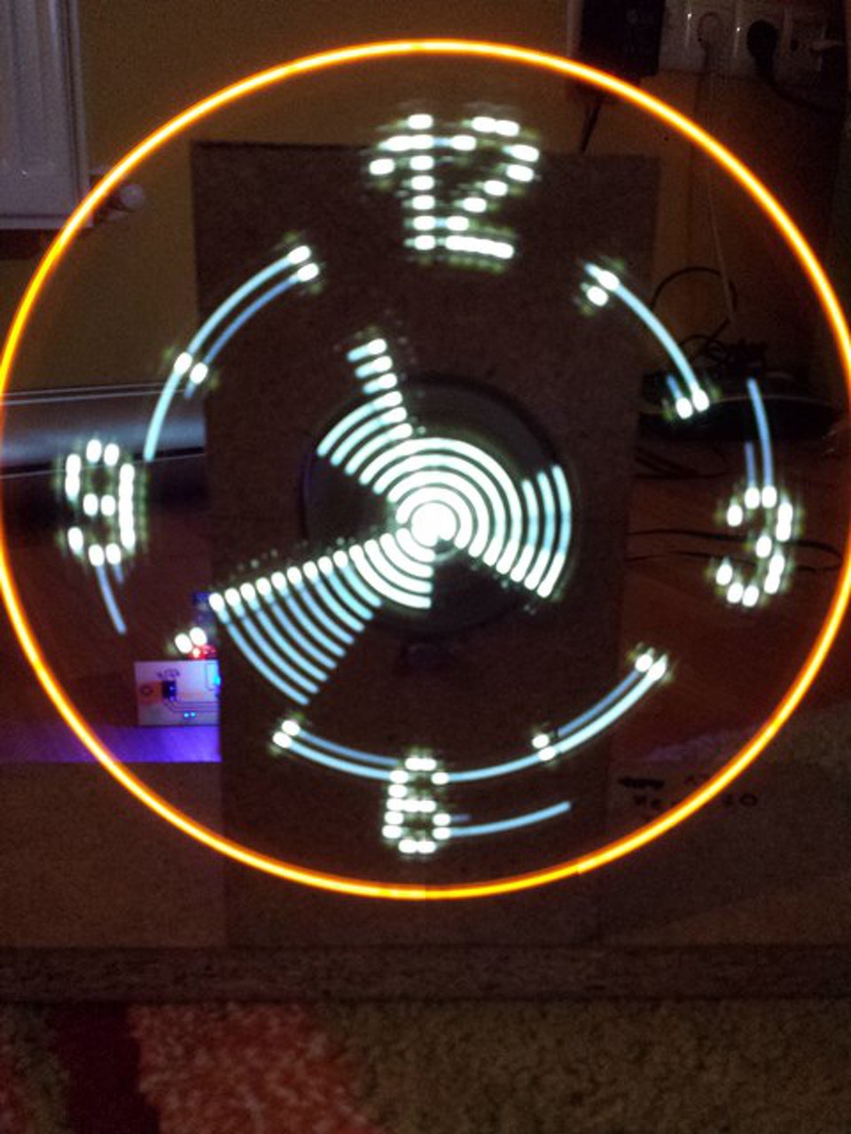

Valami csak nem kerek. Néha pár pillanatig van kijelzés rendesen aztán semmi villog külső kor aztán megint van kijelzés és igy tovább

(#) kly válasza KKobra hozzászólására (») Dec 3, 2016 /
Ez nem HAL szenzor hiba hanem resetel. 99% hogy táphiba. Esetleg szűrés segíthet. vagy egy jó nagy puffer kondi. az 5V ra. 1000µF vagy nagyobb. nem baj hogy nem fér oda . próbából tedd fel valahogy, csak rögzitsd kötözővel is.

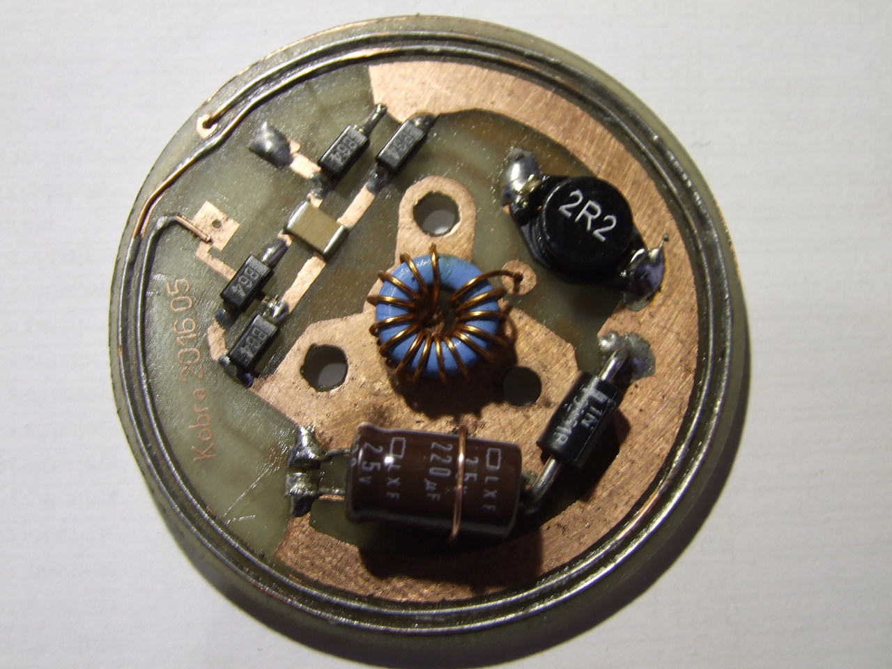

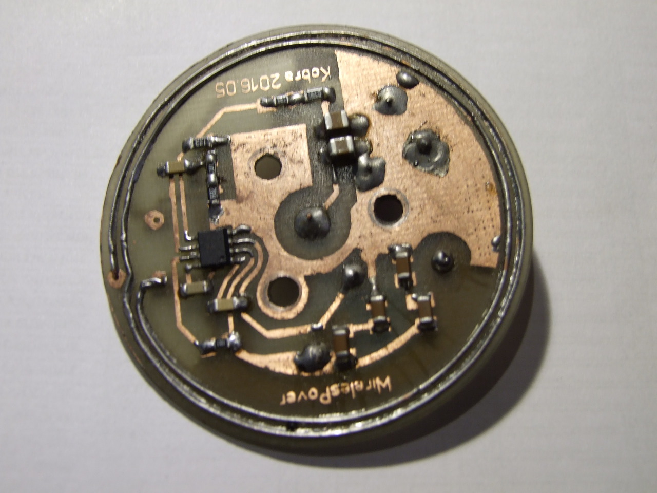

Ha a wpower kondiját a táppanelon nagyobbra cserélem javíthat a dolgon vagy mindenképpen a már stabil 5v-al variáljak
5v kell szűrni, javítani,simítani....wpowered elvileg erős, régebben írtad. javithat még a ledmeghajtók korlátozó ellenállásainak növelése. elsőnek ezt próbáld meg. rakj be 20K körülit.
(#) KKobra válasza kly hozzászólására (») Dec 3, 2016 /
Kicsit sikerült megtámogatni az 5V-ot tettem a tápba egy 47µF kondit (az még szépen elfér)
most már majdnem folyamatosan van kijelzé (akár 10 percen keresztül is). Eléggé szét van esve a kijelzés. Fordulatszámot ha növelem egyre rosszabb szinte teljesen szétesik, ha leveszem egészen akkor nagymértékben javul de erőteljesen remeg talán látható itt

Itt valami más is van. A futószövegnek nem kéne kétszer megjelenni, duplázódik. Most szerintem pihenj meg ,amíg megjön a kvarc.nehogy Kárt csinálj. Következő teszt már a v10 el legyen. Lehet nincs is semmi baj csak a v8 bugzik a te leddrivereddel.

Elég lassan haladtam nagyon sokat eljátszadoztam a táppal, hogy olyan legyen ahogyan azt elképzeltem. Kicsit módosítanom kellet patexati táppanelját a wpowerhez szerintem vállalható lett.
Már változtatnék ha most kezdenem látom a hibákat.

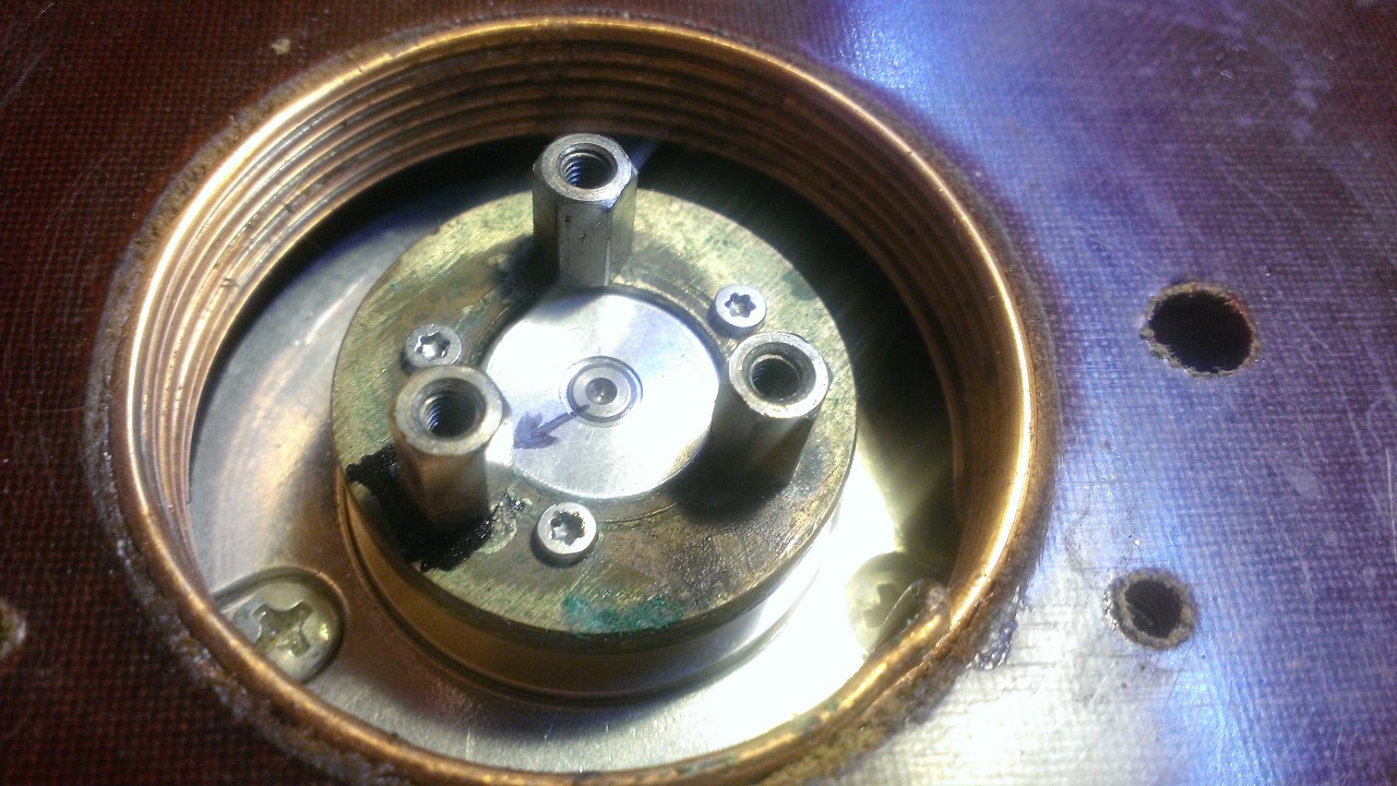

A HDD motorra nem fémmel hanem bakeltból készíteném a rögzítéseket hagy minél kevesebb fém legyen a tekercs közepébe. Nagyobb átmérővel készíteném a tekercset hogy a táppanel elférjen benne

Remélhetőleg sikerül teljesen befejezni. Megpróbálom a kidobálom a fémet a tekercs közepéből. Remélem ezzel sikerül a wpower áramfelvételét levinni elfogadható szintre.
Patexati miért keremia kondit tettél a táppanelra? Miért nem elkót? Én most beletettem egy 47µF elkót az 5V-ra ha sikerül akkor még egyet tervezek bele tenni. Vagy gondolkodjam tantál kondiba?

Hdd motor meghajtáshoz kérnék segítséget. Jelenleg négy féle megoldás közül válogathatok sajnos egyik sem tökéletes.Vettem készen Ebay Vettem vezérlő IC-t TD6501C és egy LB11880 Mindkét IC-vel működö motor drivert raktam össze. A TD 6501C-t kétféle kapcsolásban is megépítettem egy bázisal házasítottam össze ahol a fordulata szabályozható. Mindegyik vezérlés a kinait is beleértve nem tökéletes. A HDD motor terheletlenül minden kapcsolásban tökéletesen indul de ha rajta a rotor a táppanellal akkor az indításnál mindegyik segítségre szorul.
Valakinek van más jól működő Kapcsolása amihez beszerezhetőek az alkatrészek?
Abban bízom hogy ha sikerül pontosan kiegyensúlyozni a rotort és a táppanelt akkor nem lessz gond az indulással

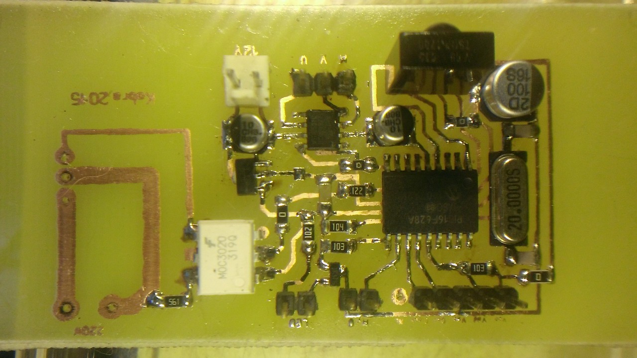

(#) attika hozzászólása Dec 10, 2016 /
Hall szenzor okozhat ilyen jellegű hibát mint ami a képen van, vagy keressem máshol a hibát?
Ezt csak alacsonyabb fényerőnél produkálja, ha felveszem maximumra akkor nem csinálja viszont olyan mosódottnak tűnik a kijelzése.

(#) patexati válasza attika hozzászólására (») Dec 10, 2016 / 1
Mosd le a nyákot szeszben majd szárítsd ki azt akkor próbáld.. Szerintem a tranzisztorok bázisát a kosz,forrsztó maradvány felhúzza tápra el lehet a baj. Hall szenzornak nem sok köze lehet hozzá..
(#) attika válasza patexati hozzászólására (») Dec 10, 2016 /
Csont száraz a nyák, le van mosva izopropil alkohollal és meg is szárítottam, de sajnos semmi változás nincs.
Átnéztem a szűrő kondikat is de egyenlőre nem találtam semmi hibát rajta.
A mágnes megfordításában se nagyon bízok, vagy lehet az is hiba?
Bár szerintem semmi köze a mágneshez mert teljes fénnyel üzemelve meg nem csíkoz be egyáltalán.
