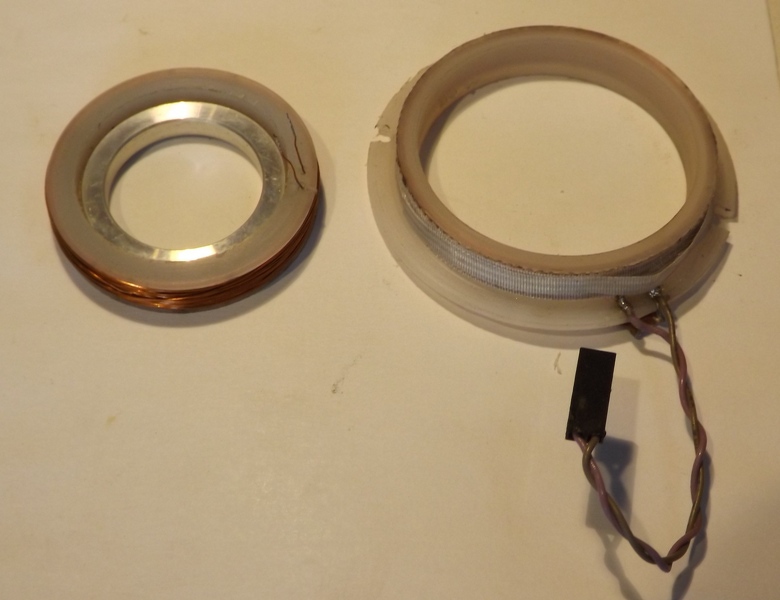

(#) KKobra válasza belagu hozzászólására (») Márc 7, 2018 /
Köszönöm a számításokat! A forgórész készült el először és bele lett mártva lakkba. Miután megszáradt 1-1,5 vastag papírt ragasztottam a forgórészre és erre tekertem fel az állórészt.
Tekerés közben pillanatragasztóval rögzítettem a meneteket. Mikor készen lett bele lett mártva lakkba miután levettem a forgórészről és a papírról. így az álló és forgó rész között 1-1,5mm távolság van.
(#) belagu válasza janigel hozzászólására (») Márc 7, 2018 / 1
Most is úgy látom, hogy csak pont és köríves másodperc kijelzés van. Kikommentezve teszteltem, és csak a köríves kijelzés tiltódik ilyenkor.
Más, néhány képet teszek ide az általam készített trafóról.
