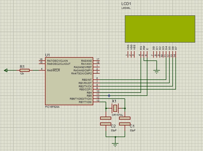

(#) progee hozzászólása Dec 9, 2013 /
Továbbra is Timer1 időzítéssel küzdök. Proteusban a külső kvarccal nem akar működni a megszakítás (T1OSO/T1OSI lábakon)
Találkozott már valaki ezzel a problémával?
(#) Gabó válasza progee hozzászólására (») Dec 9, 2013 /
Annó én is szenvedtem proteusba a külső kvarccal, (hiába állítottam át külsőre, meg építettem oda nem ment), és a programba is külsővel volt megírva, betöltöttem a próbapanelen összetett kapcsolásba, és szépen működött. Igaz az AVRel volt.
(#) progee válasza Gabó hozzászólására (») Dec 9, 2013 /
Nagyon köszönöm a segítséget!
Sikerült pontosan beállítani. Valóban a proteus volt a hibás. Kvarc helyett DCLOCK eszközzel adok szimulációban órajelet T1OSI lábra. A valóságban viszont szépen működik külső kvarccal is.

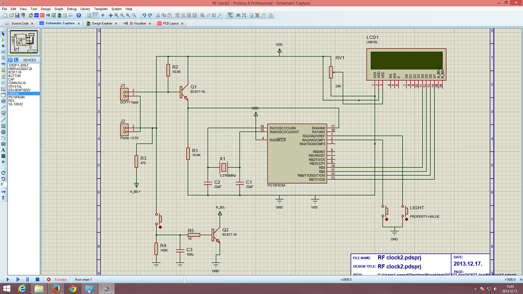

Elakadtam ISISben. Van egy LCDm amire a háttérvilágítást szeretném rákötni... Sikerült odaszerkeszteni már a 15ös és 16os lábat de nem tudom összekötni mert olyan X van a lábak végén. Illetve a pontos összekötés módját valaki legyen szíves magyarázza el!
(#) progee válasza markokaz hozzászólására (») Dec 17, 2013 / 1
Ha csak a teszt miatt akarod bekötni, akkor elhagyhatod, mert a nélkül is működik proteusban az LCD. Éppen ezért is nem jeleníti meg azokat a lábakat alapesetben, mint ahogyan a PIC táplábait sem.
Az RS, E lábakat viszont hozzá kell köznöd a PIC-hez.
Példák
A hozzászólás módosítva: Dec 17, 2013
(#) szitko válasza markokaz hozzászólására (») Dec 17, 2013 / 1
Miért kell a háttérvilágítás a szimulációhoz? Ha annyira fontos, tegyél be egy LED-et. Ha a nyáktervezés miatt kell, akkor meg úgyis át kell szerkeszteni az LCD rajzát, a Te LCD-hez.
Az áttervezéshez, jobbklikk az LCD-n, és "Decompose". Itt hozzá tudod adni a plusz két.
(#) markokaz válasza szitko hozzászólására (») Dec 17, 2013 /
Szimuláció másodlagos. Nyáktervezés miatt fontos a háttérvilágítás bekötése.
