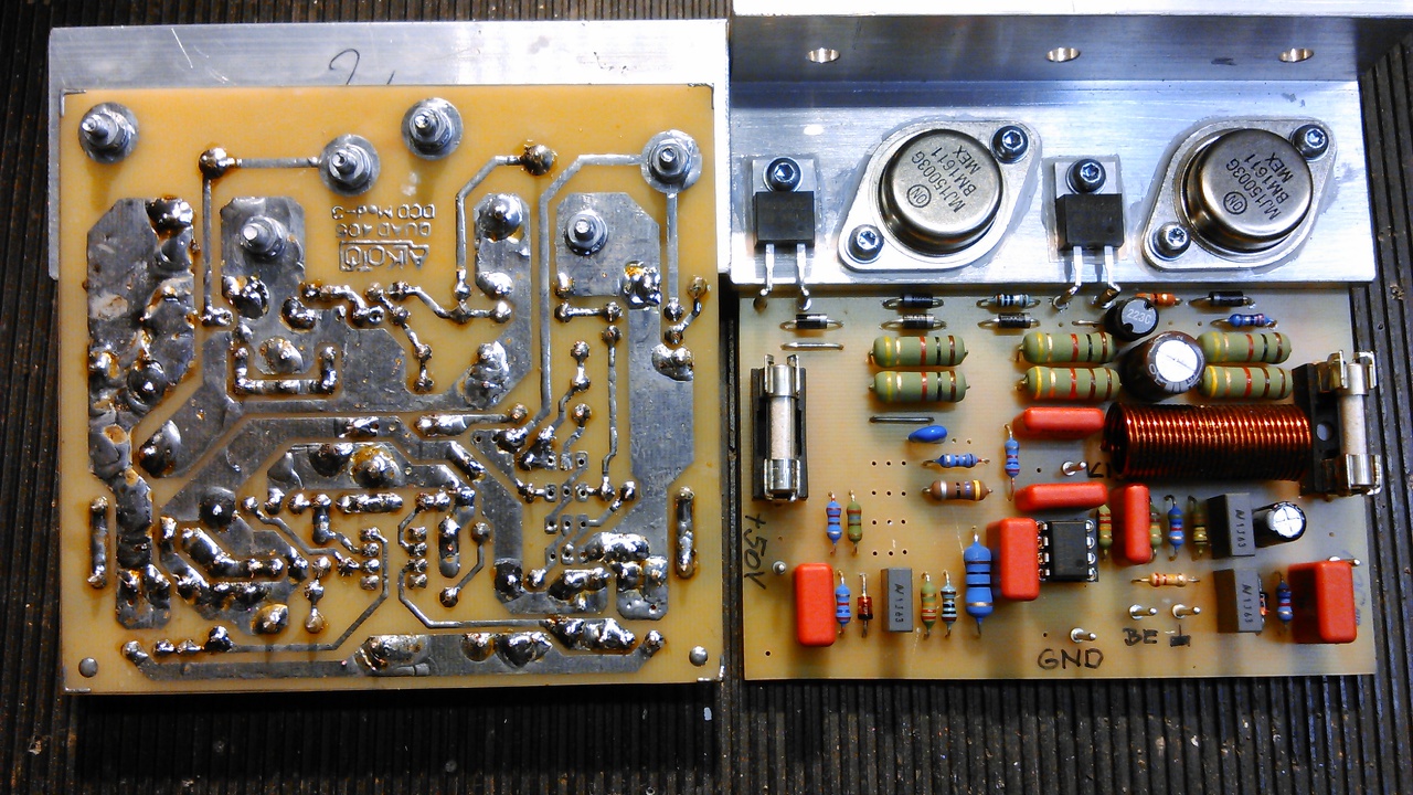

Új hiba jelentkezett. Kicseréltem a T6-ost és beépítettem az én epítésemből hiányzó 330R-eket a T5-T6 B-E közé. Bekapcsoltam, müködik, szépen szól közepes hangerőnél már nem jelentkezik a hiba, nem megy tönkre a T6. Örülök, elkezdem növelni a hangerőt, egyszercsak úgy háromnegyed hangerőnél, egy ciccenés, egy halk pattanás, majd belépett a hangszóróvédelem. Kikapcsolom, szétszedem, a látványból egyértelműen a T7 lett rövidzárlatos, leégett az R37 47R ellenállás is, mérni még nem mértem alkatrészt. R22, R26 került beépítésre (reloop hozzászólásában a hivatkozás alatti kapcsolás) nálam 360R volt kéznél, az R23-R27 maradt 75R, az R32-34 nálam 0.15R. Teljesen egyforma alkatrészek esetén, hogy lehet az, hogy csak az egyik oldallal van baj, a másik oldallal sosem, pedig ott is pontosan ugyanazokat a változásokat eszközölöm. R32-34-t azért választottam nagyobbra, h előbb lépjen be a védelem, ennek ellenére pont a védelem megy tönkre, illetve úgy fest jelen állapotban nem is lép működésbe. Kezdem feladni ![]() Mivel próbálkozzak? Merre induljak? Csatolt képen a hiba helye. Köszönöm az ötleteket, tanácsokat!
Ez alapján mérd végig a panelt, az eredményeket paintba más színnel...l ide.
Abból a szakik jó eséllyel megmondják hol a baj.
Az R38 akkor ég el, ha T9 hibás, vagy nem érintkezik.
A végtranzisztorok szigetelésének átütése is hasonló megmagyarázhatatlannak tűnő hibákat generál. Egy parányi forgács, vagy sorja elég hozzá.
Ezt én is alá tudom támasztani mert nekem is volt egyszer egy panellal ilyen problémám és ez volt a hiba a collektor nem volt stabil. szól szépen és amikor az A-B re lép akkor füst és kilép a 47 ohm és nézd meg a 4148 kat. De nekem is úgy emlékszem Reloop adott tanácsot. Ő ebben otthon van!!!! elektrik
A hozzászólás módosítva: Dec 30, 2016
Mérés után kicseréltem az R47, T6, D5 alkatrészeket. Más nem ment tönkre, alkatrész mérés alapján. Bekapcsolom, szépen szól. DE! a bal oldalon a T6, T9, T10 melegszik, a jobb oldalon pedig a T6, T7. A két panel tökéletesen egyforma, már a bemenet választó/hangszín áramkört is kiiktattam a végfok panelek elöl, hogy minden esetleges zavart kizárjak, csak közvetlenül a panel bemenetre generátorból adom a jelet, műterheléssel és hangszóróval terhelem. Nem értem mi lehet a probléma. Alkatrészek csak a gyártási szórásban különböznek, másban nem, beültetéskor mértem mindent. Valakinek ötlete lenne, hogy merre keresgéljek, mit hol mérjek? Köszönöm!
Szia! Ebből egyedül a T7 melegedése az ami elfogadható.
Kérlek mérd meg vezérlés nélküli állapotban a felsorolt tranzisztorok bázis-emitter feszültségét! Külön jelezd, ha a T9 bázis pozitívabb az emitternél!

Nézzük meg a forrasztási oldalt! A T6-nak nem volna szabad tönkremennie.

Jobb oldalon a T6-hoz tartozó 0,1Ω-os ellenállás hibás, vagy valamilyen vezetési hiba miatt nem vesz részt az áramkörben. Vezetősáv, vagy forrasztási hibára gondolok. Ezt néztem volna meg a képen, de ezzel egyenértékű, ha kiméred.
Kiforrasztottam, úgy is 22Ω-ot mértem az R31-en, de azért kicseréltem, a T10-et jónak mértem, de azért kicseréltem, a nyák-ot visszarajzoltam, egyezik a rajzzal (csatoltam is), annyit módosítottam benne, hogy a 47µF-os kondit elhoztam a hőtermelő alkatrészektől, illetve a vonalvezetésen igazítottam, de más lényegi módosítást nem eszközöltem. a 0,1Ω-os ellenállásokat kicseréltem újra. annyi változás van még a rajzhoz képest, hogy az R29-30 nem 510Ω-os hanem 560Ω-os, de a működő másik panelen is így van. Mérek, és beszámolok.

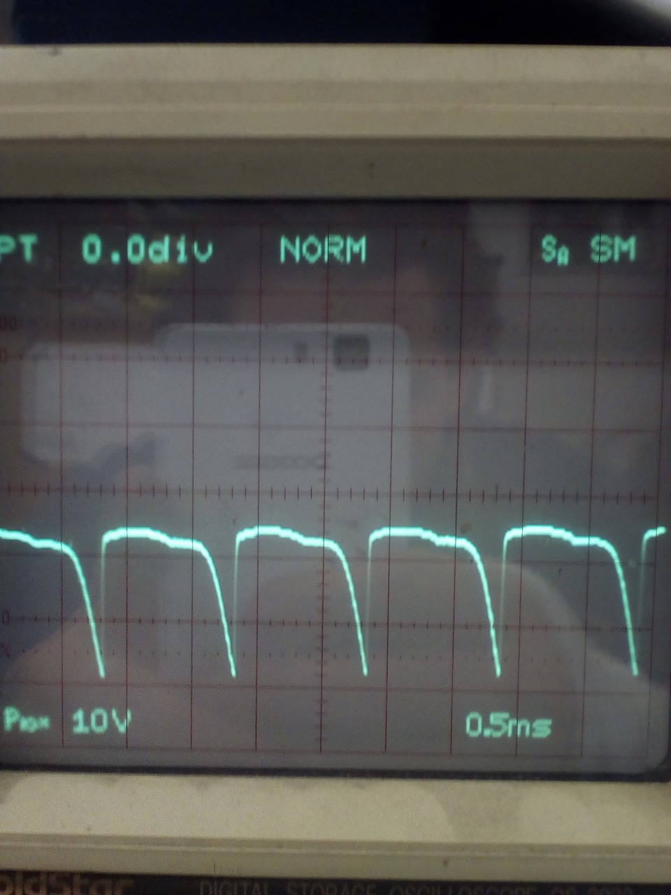

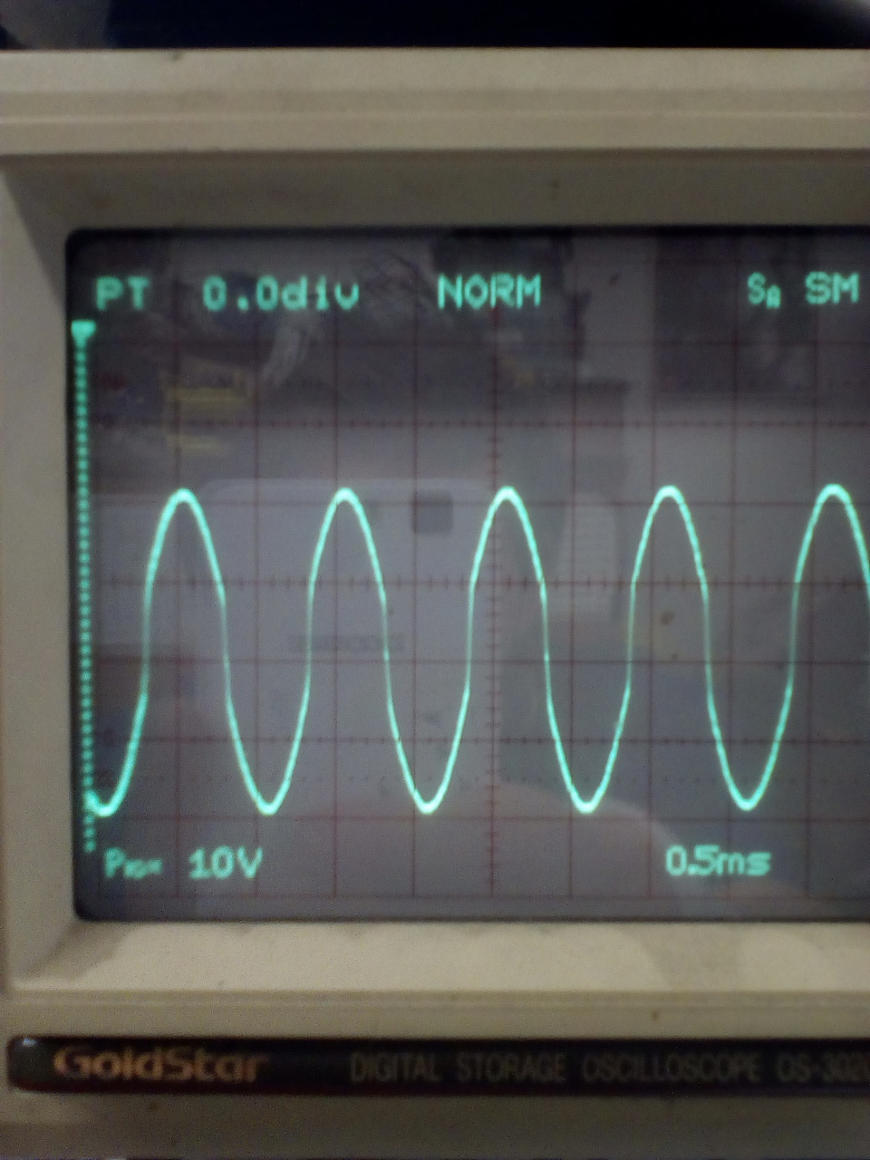

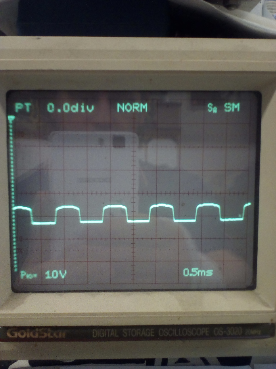

Mellékelem a szkópos mérések képeit. T8 bázisa, T10 Bázisa és T9 bázisa. Összehasonlításként a jól működő oldal képe is T8 bázisa és T10 bázisa. Valahol valami nagyon nem stimmel..... |
