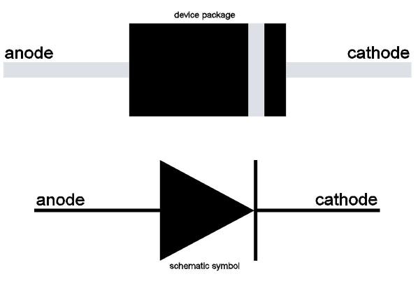

Én azt szeretném kérdezni tőletek remélem tudtok segíteni hogy a quadba van 2 féle dióda az egyik a ZPD 15 ez ha ugye zeener dióda?! és azt kérdezném hogy hogy van ennek a polaritása úgy értve hogy pl. ahol a diódán a fekete csík van az a rajzon a háromszög csúcsa vagy a másik része? És van benne az 1N4148 ennél is ugyanez a kérdés?!
Választ előre is köszönök!
(#) Robi85 válasza Zosi hozzászólására (») Márc 1, 2010 /
Amerre a nyil mutat arra kell lennie a fekete csiknak. Mindegyik diódánál.

(#) Zosi válasza Robi85 hozzászólására (») Márc 1, 2010 /
A sima diódánál van így nem a zeenenél pont fordítva van ha jól tudom nem de?
Mindegyiknél igy van ugy tudom.

a te kérdésedre a pontos válasz: a diódán feltüntetett fekete vonal mindig a rajzjelen lévő vonal helyzetével megegyező bármelyik diódáról van szó
(a háromszög mindig a vonal felé mutat)
(#) Zosi válasza hitter.zoltan hozzászólására (») Márc 2, 2010 /
100w-os erősítő ami itt is fenn van a kapcsolásoknál Korszerűsített QUAD 405-ös végerősítő ez a címe! Köszönöm a képet így már érthető!
