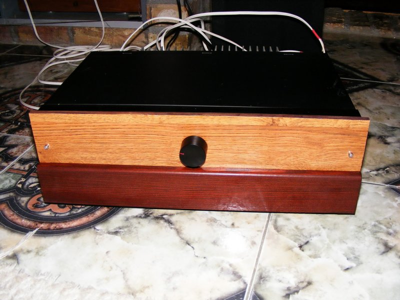

Üdv mindenkinek!
Összeraktam az Urbán féle QUAD-ot az itt közölt tervek alapján és prímán működik. A végtranyóknak 2SC5200-őt választottam a meghajtónak BD244C T1,3,4,5,6,-nak BC560C-t T2-nek MPSA42-őt. Elsőre indult, ahogy az egy QUAD-tól elvárható.
További képek a készítésről ITT

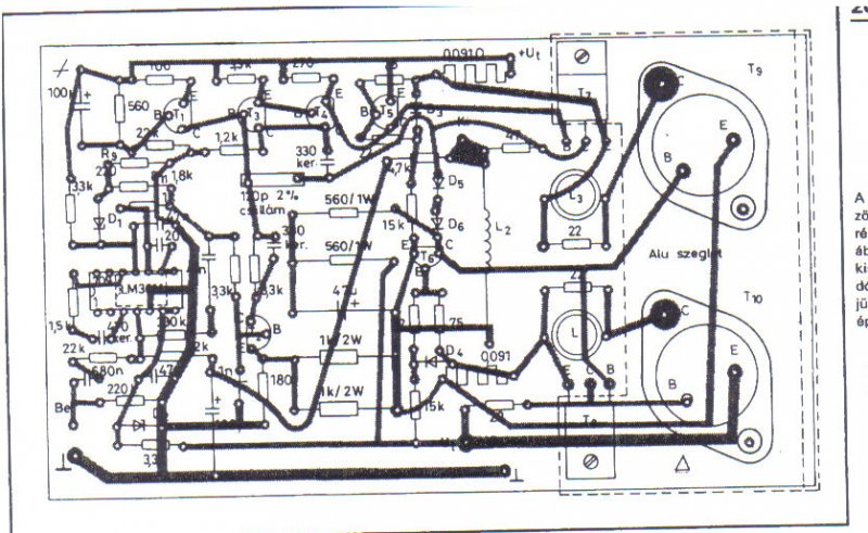

Sziasztok szakik.Lenne egy problémám.Egyik havertól sikerült szereznem egy quad 405-ös erőlködőt de az istennek sem tudom bekötni.Meg van építve rendesen de nem tudom beültetni.Küldök képet valaki segítsen.Köszönöm előre is.
(#) hapro válasza tuske011 hozzászólására (») Szept 14, 2010 /
Ez segíthet talán eligazodni: Bővebben: Link
(#) zoly15 válasza tuske011 hozzászólására (») Szept 14, 2010 /
„meg van építve rendesen”
Én úgy látom valami hiányzik! Mégpedig a képen a jobb oldali "A osztályú rész" tranzisztora nincs hűtve...

(#) válasza Moszkvai hozzászólására (») Szept 14, 2010 /
Meg kell hagyni, a beton lábak nagyon ötletesek!
(#) Moszkvai válasza hozzászólására (») Szept 15, 2010 /
Köszi! Más nem jutott az eszembe.

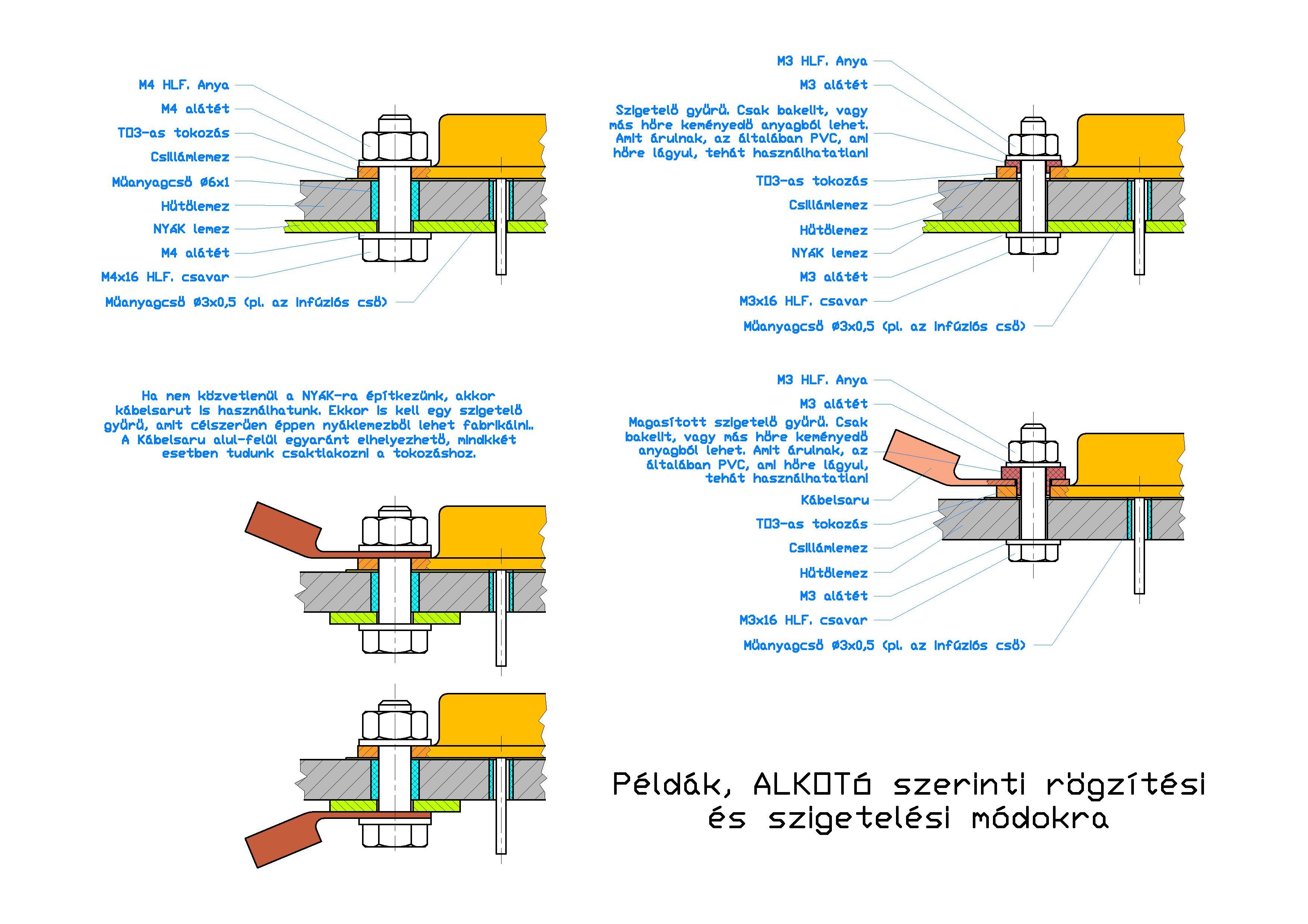

Hello meg mértem és a 0.6volt van a GND és a hütö idom közöt ez azt jelenti hogy akkor még zárlatosak a vég tranzisztorok?
(#) hapro válasza Mr.Grass hozzászólására (») Szept 16, 2010 /
Úgy szokás fölszerelni egy tranzisztort a hűtő felületre, hogy fogod a csillámot, annak egyik felét bekened hővezető anyaggal, azt ráteszed a tranzisztorra, majd a csillám másik felét is bekened hővezető anyaggal, és így rá a hűtőfelületre. A tranzisztor furatába és a csavar közé szintén szigetelő gyűrűt kell tenni, és a csavar feje, és a szigetelő gyűrű közé meg egy alátét sem árt.
Erről nagyon jó képes dokumentációt találsz Alkotó gondozásában, valamilyen címmel, valahol, csak keresd, de lehet ő hamarabb belinkeli ide.
Ezután hogy fölcsavaroztad, meghúztad a tranzisztort. Meg kell mérni! ez az ami nálad kimaradt. Diódavizsgáló állásba állítod a multimétered és egyik tüskét a hűtőfelületre nyomod, és a másikat is, ha csipog akkor OK, és az egyiket felemeled, majd amit felemeltél, azt hozzáérinted a tranzisztor fém hűtőfelületéhez, ha nem csipog/sípol a műszer akkor OK, de még ezzel mindig nincs kész, nem teszel semmit a műszer mérőcsúcsaival, pusztán annyit, hogy ami a hűtőfelületen van most azt emeled fel, és hozzáérinted a tranzisztor fém hűtőfelületéhez.
Ez azért lényeges így, mert egyúttal ellenőrzöd azt is, hogy a mérőcsúcs biztos kontaktba legyen az anyaggal, és ellenőrzöd azt is, hogy van-e zárlat a hűtőfelület és a tranzisztor között vagy sem.
Lehet csak azt is ellenőrizni, hogy tranyó-borda és ha nem csipog akkor ok, de mi van ha nem volt megfelelő a kontakt valamelyik mérőcsúcsnál, és a tranyó meg épp zárlatba van a hűtőfelülettel, te meg azt hitted, minden ok, aztán mégse....
Ha ott bármi feszültséget mérsz akkor ott bibi van. Még az is lehet, hogy zárlat a tranyó és a hűtőfelület között.
Megkerestem neked az említett file-t itt van egy giga nagy kép formájában. Bővebben: Link
(#) Mr.Grass válasza hapro hozzászólására (») Szept 16, 2010 /
Köszi a ájékoztatást de tetem szigetelő gyürüket a lefogato csavarokhoz is és a tranzisztor lábaihoz is és ugy helyeztem el ahogy irtad és meg is mértem és nem volt zárlat sehol de át nézem ujra biztos ami biztos
