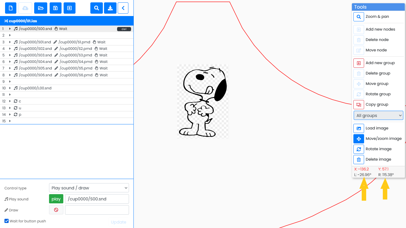

Én az editor alapján próbáltam az X,Y koordinátákat kitalálni. De te tovább jutottál a megoldást illetőleg. Képen jobb oldalt alul, narancs színű nyíllal jelölt rész kiírja az adatokat ahogy mozgatva van az egér. Piros keret pedig a rajzolható terület határát jelenti, erre figyelni kell a pmd fájl készítésekor. Ez segíthet is a szögek megállapításánál mert az X,Y pont nem mutathat túl a rajzolható területen.

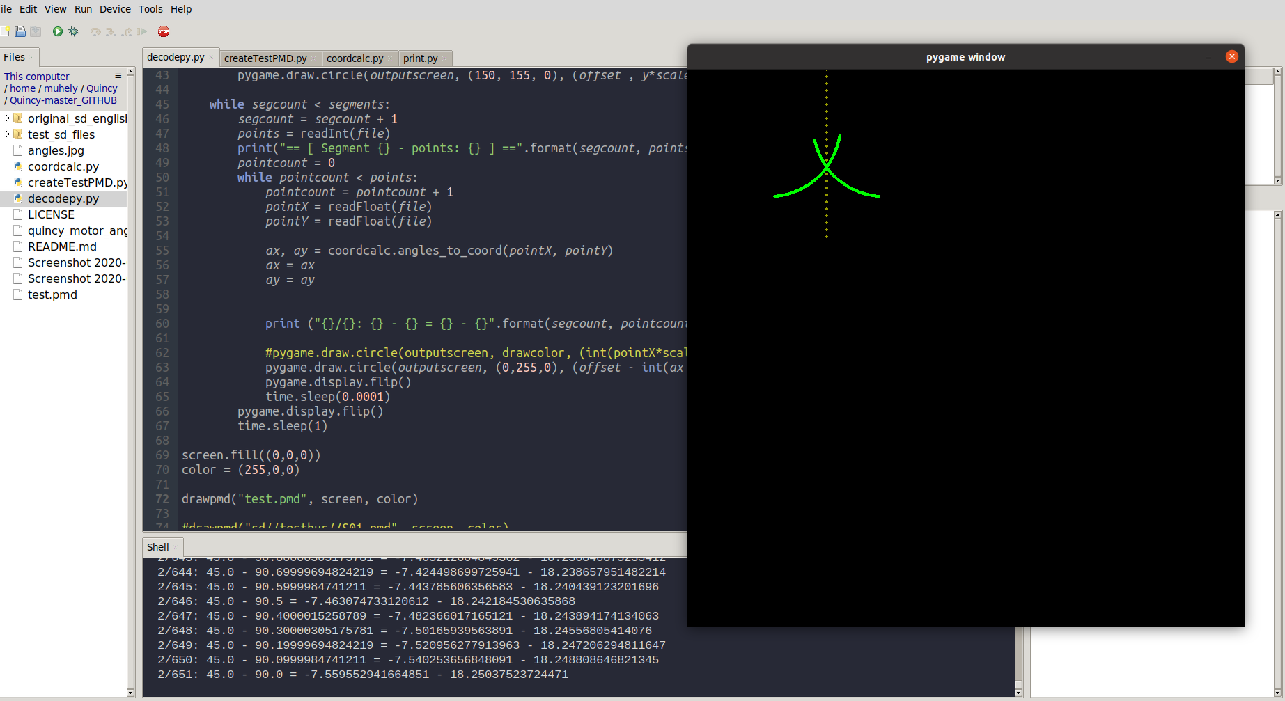

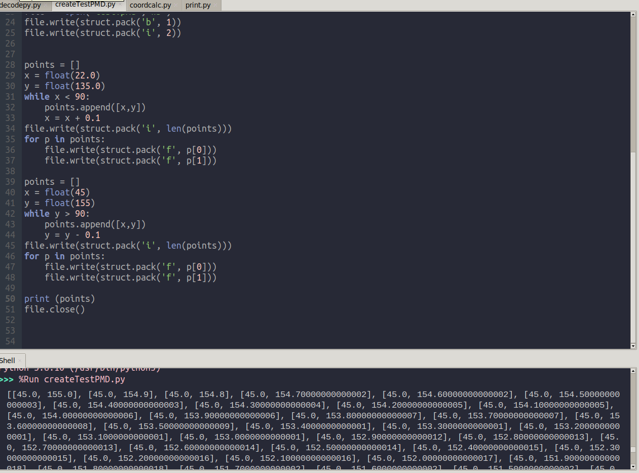

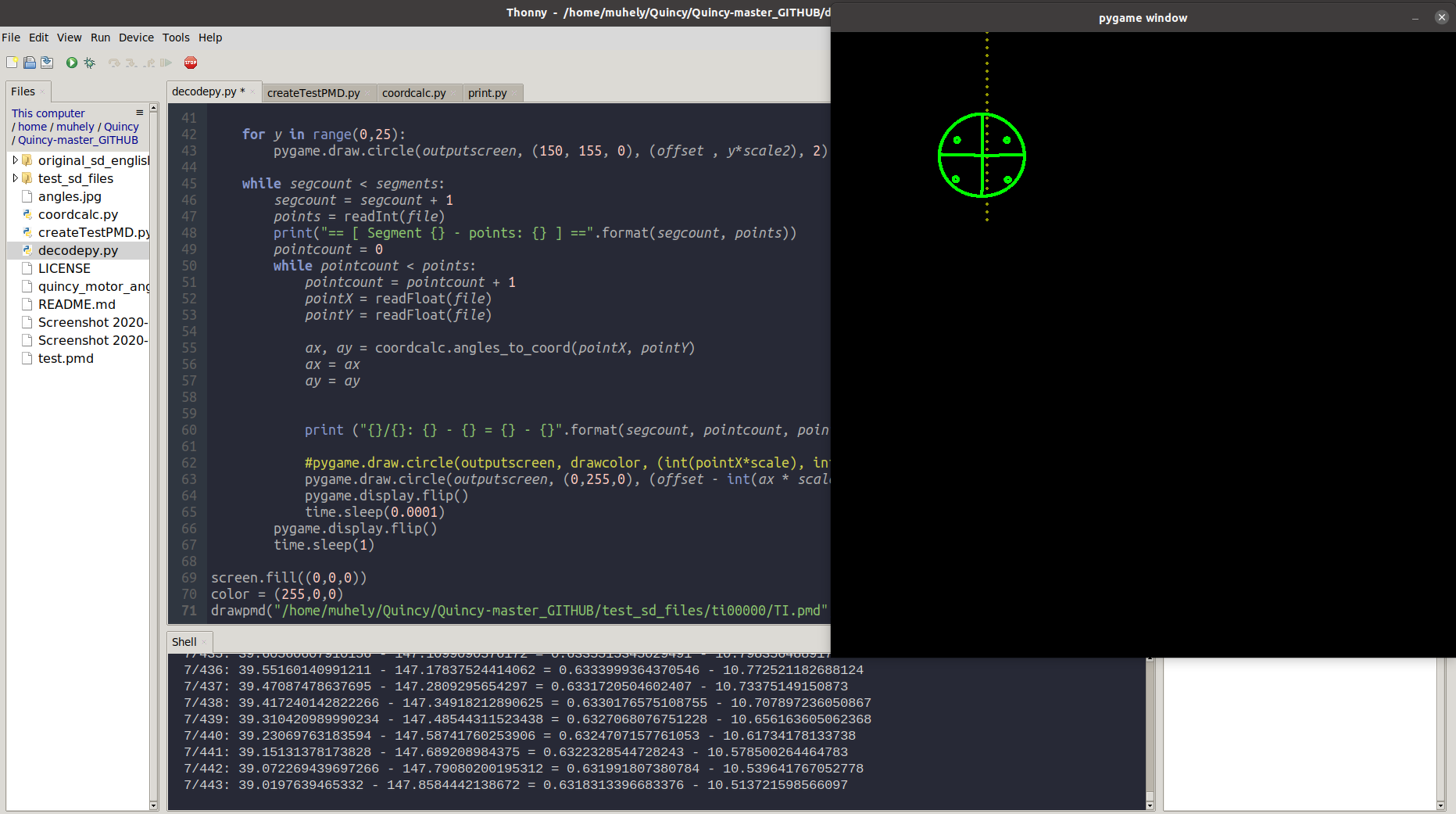

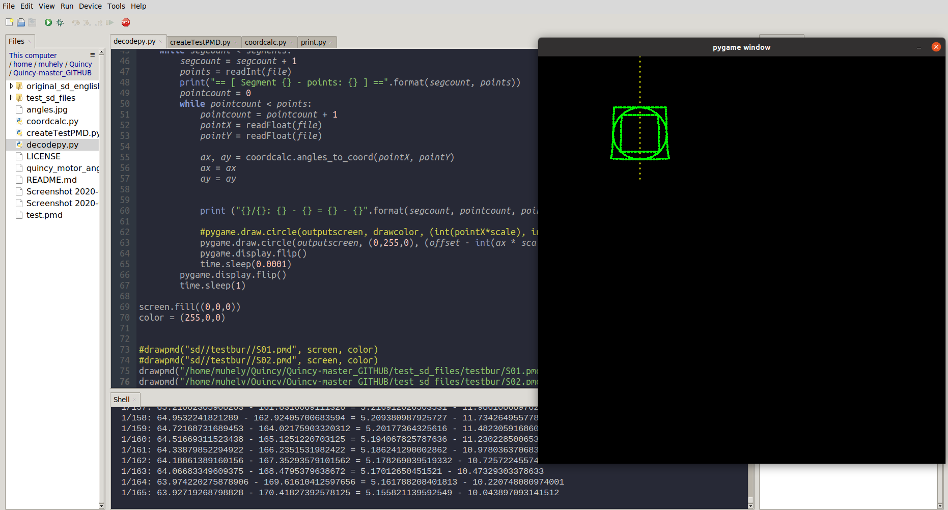

A python programokat közben sikerült éltre keltenem. Szépen rajzol is. Működnek vele az eredeti és az anykey által készített teszt fájlok is. Mozgás felbontása ahogy bbb is mondta nagyon kicsi (képeken Shell ablak) jó sok szám van van a tizedestörtben (pl: 152.90000000000012 változik 152.80000000000013-ra). Gondolom ezért nem is lehet probléma karok sebességbeli különbsége, olyannyira kicsi az elmozdulás két pozíció között hogy nincs módja sietni, vagy késni. Addig úgyse lép tovább míg mind a kettő kar meg nem tette a számára előírt piciny mozgását. Quincy működése közben, még álló helyzetben is remegteti a karjait. Gondolom van benne valamiféle visszacsatolás a karok pozíciójának érzékelésére. Ez is segítheti hogy ne rajzoljon nem kívánt íveket. A createTestPMD létre tudja hozni a PMD fájlt ha megkapja a fent említett koordinációs adatokat. Szükséges adatokat a coordcalc.py-al létre lehet hozni pontonként megadva toll helyzetét, így ha valaki elég fanatikus bármit megtud rajzoltatni Quincy-vel. Többféle elképzelésem van a koordináta pontok felvételére. Valami egyszerű rajz program, és egérrel rajzolva a képernyőre lehetne megkapni az adatokat. Lehetne ezt úgyis bővíteni hogy egy kép fölött, pl. Snoopy kontúrjain van húzva az egér, így valójában nem rajzolunk semmit, csak az adatokat visszük be egy fájlba. Vagy van automatizált módszer, bbb által már említett kép feldolgozás. De az sem egyszerűbb. Mondjuk a méretarányokra figyelni kell, hogy ne legyen nagyobb a kép mint a Quincy rajzolási felülete. És az sem árt ha nem egyszerre, folyamatosan rajzol Quincy hanem fel van darabolva a mozgás, hogy a gyerek is követni tudja a rajzot. Beszéd miatt is érdemes több részre bontani a rajzot.
