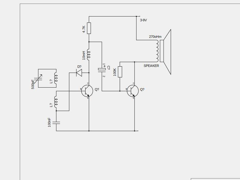

Fojtótekercset szoktatok készíteni? 2 egyforma rádiót készítenék egy 1 tranzisztorosat és egy 2 set. De elfogytak a fojtótekercsek,a 2 tranzisztoros megy most benne van a fojtó. Megy az nélkül is de sokkal halkabb. 10mH kéne. Probléma régen olvasott egy 100 kilós ellenállásra 300 menetet de az csak 500uH lett. Aszal nem jobb, inkább rosszabb. Varos messze van meg az út árán vehetek milliónyit belőle.
(#) Kera_Will válasza bigrobi hozzászólására (») Jan 3, 2020 / 1
„ellenállásra 300 menetet”
ez URH technikában volt járatos megoldás.
(#) pucuka válasza bigrobi hozzászólására (») Jan 3, 2020 / 1
Tekerd ferrit hangolómagra.
(#) tnl válasza bigrobi hozzászólására (») Jan 3, 2020 / 1
Nem gondolom, hogy jól értek, a témához, de esetleg valamilyen kicsi ferritmagvas
transzformátor esetleg nem lenne e jó? (pl ami a pc tápban van), vagy mobiltelefon
töltőben?
Nekem van néhány tönkrement kompakt fénycső elektronikám, azokban
is van rendszerint két tekercs. Egy kicsi 1-3 mH, és egy nagy 5mH
induktivitású.

(#) bigrobi válasza tnl hozzászólására (») Jan 3, 2020 /
Hasonlókon gondolkodtam én is amiket felsoroltál. Volt egy haverom a 2 tranzisztoros, hangszórós reflex vevőm működését kellet bemutatnom neki ami meg csak drótokkal van összekötve, nincs panelon sem befejezve. Így ne volt idom vele foglalkozni (a tekercsel)

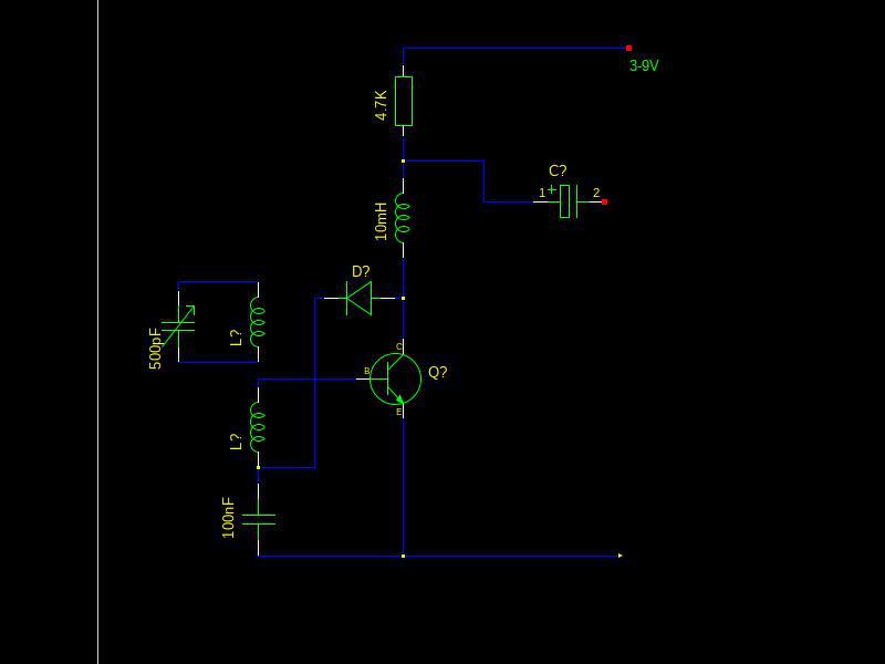

(#) bigrobi válasza tnl hozzászólására (») Jan 4, 2020 / 1
230 menet egy csavarra, azért 230 mert ott elszakadt a hajszálvékony zománcos drót. Meg rosszba lett mint fojtó nélkül, az is lehet a huzal túl vékony. Most mar csak azért is érdekel a kézi kivitel mert régen mindent otthon csináltak. A 2 tranzisztorosnál a fojtó nélkül füttyszó van. A rossz Pc tápból kivett kis trafók között vannak melyek lábai között jobb az eredmény, de műszerrel merve mikrohenrisek. Íme 2 tranzisztoros rajza is ha mar beszelünk róla. Telefonkagylóból a hangszóró jó hangos. 100-120 ohmossal is megy de halkabb és több arámot fogyaszt.

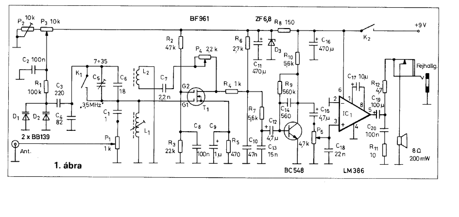

(#) sany hozzászólása Jan 4, 2020 / 2
Az 1994-es RT technikában találtam egy számomra érdekes vevő kapcsolást. Csak érdekességképpen meg szeretném majd építeni.
Sajnos BF961 -es MOSFET-em nincs, 560pF-os és 560kOhm-os ellenállósom sincs. És számomra kritikus a rezgőköri tekercs elkészítése. A cikkben egy VESZPRÉM típusú rádióból bontott csévetestet és N-20 anyagú vasmagot használ a szerző. Ezt a csévetestet helyettesítem én egy pl. egy orosz TV tunerjéből kibontott csévetesttel?

(#) Kera_Will válasza sany hozzászólására (») Jan 4, 2020 /
Müködik vmikor használtam, vhol meg is van még nyákja.
Ha tudsz induktivitast mérni akkor majdnem mindegy milyen testre vasra tekered meg.
Persze a vas azért jó legyen a kívánt frekin, átmérő +/- pár mm esetén pár menet plusz minusz ide oda.
De ha meg menetes a vas akkor oda tekered hogy jó legyen frekiben.

(#) sany válasza sany hozzászólására (») Jan 4, 2020 /
Esetleg a P4 potméter helyettesíthető lenne úgy, hogy egy 2kΩ-os ellenállást párhuzamosan kötök egy 4,7kΩ -os potméter ellenállásával? Vagy úgy nem állnának be a munkapont értékek?
A hozzászólás módosítva: Jan 4, 2020
Ott nincs munkapont csak AC villanyosztas.pontosabban AC aramot szabalyozol a visszacsatolo tekercsben.C7 2.2nF DCt levalaszt.
Tegyel be 4.7k legfeljebb ha tul finom a beallitasa durvithatod paralel 2 -5 k ellenállással.
(#) sany válasza Kera_Will hozzászólására (») Jan 4, 2020 /
„Ott nincs munkapont...”
De csak befolyásolja a BC548 működését.
