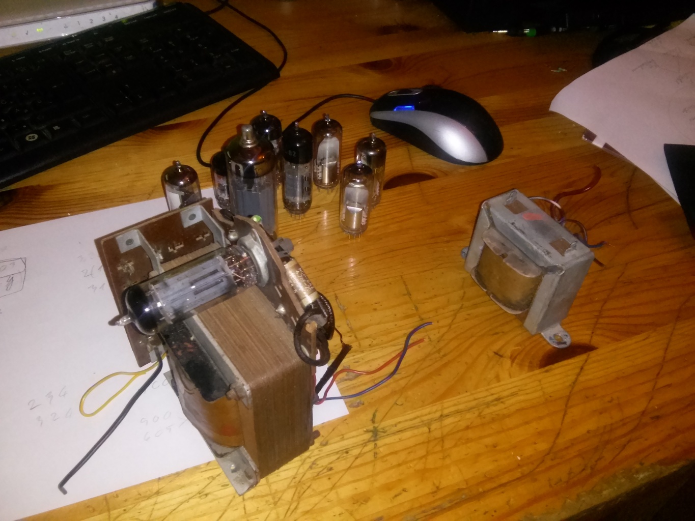

Üdv! Van nekem itthon egy pár elektroncső. Össze szeretnék rakni belőlük valami rádiót csak még nem találtam kapcsolási rajzot. Ezek a csöveim vannak: 1db PL500 1db ECH81 1db EBF89 1db ECL82 1db EZ80 1db ECC85 3db EM80 1db EM84 Tudnátok küldeni valami jó kapcsolást? Előre is köszönöm a segítséget!!

Körülnéztél a képek közt? Rezgőkörökkel hogy állsz? Mindet szeretnéd egy készülékbe beépíteni? Ezekből kettőt is építhetsz. Mindegyiken 2 hangolásjelzővel!
(#) szendi001 válasza erdiboni hozzászólására (») Jan 6, 2014 /
A ECL82 a Te csöved. Keresek neked rajzot. Többi cucc van? Forgó kondi, csőfoglalat? Trafó?
(#) erdiboni válasza szendi001 hozzászólására (») Jan 6, 2014 /
Igen mindegyikhez van foglalat van 2 trafó nem tudom mit tudnak. van 1 forgókondi. Ezeket egy ed55 ből bontottam tekercsek tönkrementek

Ez a trafó de majd holnap a fényben kutatok egy kicsit

Ez így elég komplett, a hálótrafód, és a kimenő megvan.A ...46-os képet nem látom jól.

Találtam ezt de nem tudom a tekercsek értékét (meg németül sem tudok) és azt nem tudom hogy az ecl82 és az ecl85 között mi a különbség esetleg lehet-e helyettesíteni vele? és a link: http://www.jogis-roehrenbude.de/Leserbriefe/Roessler-Superhet/Besch...ng.htm
(#) granpa válasza erdiboni hozzászólására (») Jan 7, 2014 /
Valahol a Csöves erősítő/Elektroncső készítése témában azt hiszem 'Pucuka' vesézte ezt a kérdést; mintha a 82 zajosabb, vagy kisebb meredekségű lenne (korábbi csőtípus). Nézd meg az adatlapjukat. L1-2-3-4 le van írva, nem kell hozzá német tudás.Majd csak idetéved egy nagyobb tudású.
A hozzászólás módosítva: Jan 7, 2014
(#) _BiG_ válasza erdiboni hozzászólására (») Jan 7, 2014 /
Az ECL82 az adatlapja szerint is jó hangfrekvenciás célra, a 85-ösnél nem tüntették ezt fel - bár megsértődni nem fog.
A 82-es kevesebb fűtőáramot kér. A 85-ösnél elég kicsi anódfeszültséget ad meg az adatlap, ami kisebb, mint a segédrácsé. A 82-es ebből a szempontból "normálisabbnak" tűnik, magas anódfeszültséggel. Valószínűleg egyszerűbb kezelni, adatlapon szerepelnak az audióhoz megfelelő alkatrészértékek.
A csőfejbekötésük más!

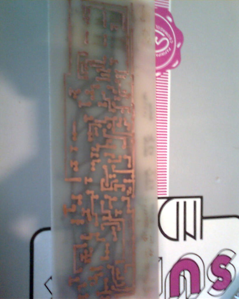

(#) Atosbacsi hozzászólása Jan 17, 2014 /
Üdvözletem!
Régebben már kérdezősködtem tőletek egy 6 tranzisztoros FM vevővel kapcsolatban. Tegnap elkészültem vele. Az első saját ny.á.k.-om, és az első működőképes tranzisztoros rádióm. Kétoldalas lemezt használtam, rajzolatot a kapcsolási rajz átmásolásával készítettem. Itt-ott kellett csak variálnom a rajzolaton, a földpontok a ny.á.k. tetejére kerültek. Az angol leírás "bolondbiztos" mindenkinek ajánlom aki még csak - hozzám hasonlóan - tanulja a miérteket. A hangolásnál tartok. Egy multiméterem van csak, leírás alapján ennek segítségével is be tudtam állítani a tekercseket úgy, hogy szóljon de még korántsem tökéletes.
