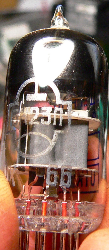

(#) _BiG_ válasza lajbi81 hozzászólására (») Jan 16, 2014 /
Sokféle készült belőle, különböző gyártókkal, kialakításokkal, keleten-nyugaton...
Úgyhogy nem tudok többet
Egy kis infó.
(#) Orbán József hozzászólása Jan 16, 2014 /
Hopp, mit sikerült keríteni... ? Ma ez csodaszámba megy.
Még akkor gyártották, amikor a Medve ereje teljében volt...
(#) granpa válasza Orbán József hozzászólására (») Jan 16, 2014 /
Az orosz medvére gondoltál? Hol kerítetted, az Usszuri tajgán, Vlagyivosztok felé, félúton? Mert a mi 'Medvéink' még elég aprók voltak akkoriban.
A hozzászólás módosítva: Jan 16, 2014
(#) Orbán József válasza granpa hozzászólására (») Jan 16, 2014 /
„Az orosz medvére gondoltál? Mert a mieink még elég aprók voltak akkoriban.”
Természetesen, da...
(#) keszeg01 válasza _BiG_ hozzászólására (») Jan 16, 2014 /
Jó napot.
Véletlenül a tkercsadatok nincsennek meg ?
(#) CIROKL válasza Orbán József hozzászólására (») Jan 16, 2014 /
„Ma ez csodaszámba megy.”
Miért menne ez sima Orosz cső semmi extra !
(#) Orbán József válasza CIROKL hozzászólására (») Jan 16, 2014 /
Én nagyon nehezen akadtam rá, az volt a nehéz...
