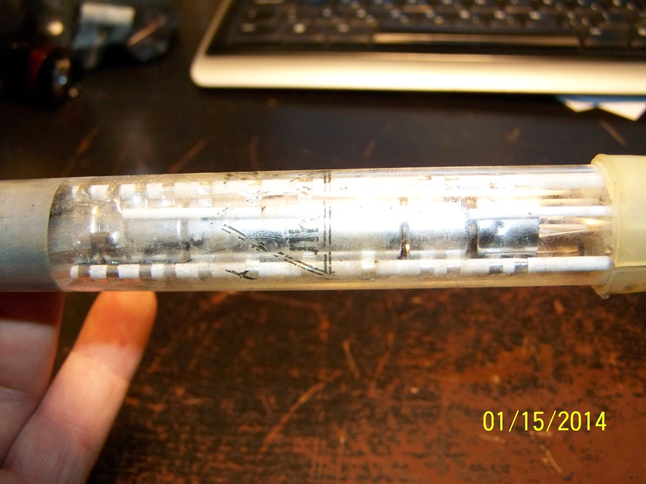

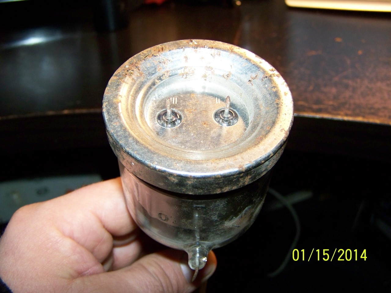

Üdv mindenkinek.
Segítség kellene,hogy mifene ez a cső.Sajna a felirat részben lekopott így nem tudom beazonosítani.Remélem valaki már látott ilyet.

Katódsugaras memória. Adattárolásra használták régen. Lokátorokban is használták tárolásra.
