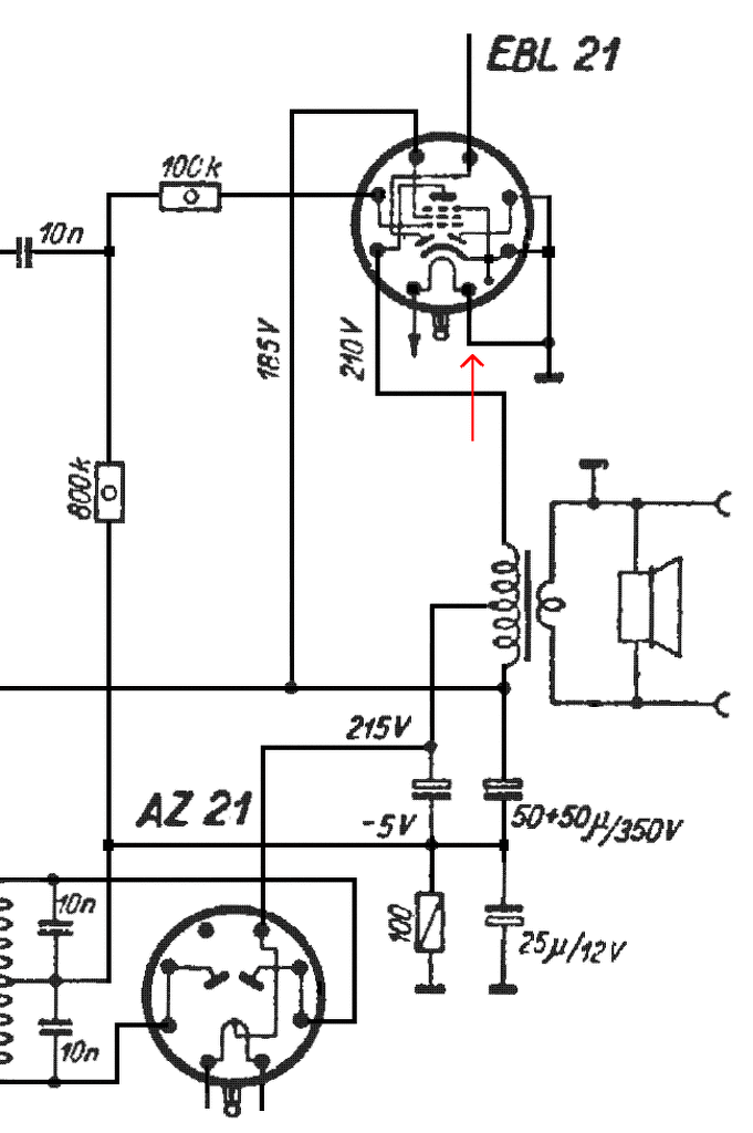

(#) Sebi válasza aramis hozzászólására (») Aug 27, 2014 /
Az csak úgy lehetséges, ha az EBL21 katódjában van egy 100 ohm körüli ellenállás... de ha az ott van, akkor a demodulátor dióda működésképtelen, tehát valószínűleg az a rész is másképpen van megoldva (lehet, hogy egy germánium dióda lapul valahol, leginkább a II-es KF serlege alatt).
(#) kristikoma válasza aramis hozzászólására (») Aug 27, 2014 /
Szerintem legjobb lesz az eredeti rajz szerint átalakítani, mert gyárilag benne van a végcső előfeszültségét beállító 100Ohm-25uF, aminek egyik csomópontja a trafó közepelésére, a másikat a fémvázra kötötték. Emiatt kell a puffer elkó negatív házát a rádió vázától elszigetelni, különben a végfokozat torzítani fog. Ebben a készülékben a negatív előfeszültséget nem katódellenállással oldották meg. Az, hogy EM 4 helyett EM 80 van benne, az nem baj, mert nekem is volt mindkettő változatból, no meg gyárilag ilyen.

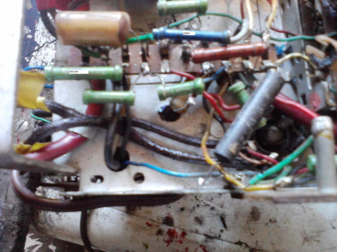

(#) aramis válasza kristikoma hozzászólására (») Aug 28, 2014 /
Most akkor kell a fémház alá szigetelés?
Én úgy vettem észre az elko kiszerelésnél egyáltalán nem volt feltöltődve.
üdv

(#) Sebi válasza aramis hozzászólására (») Aug 28, 2014 /
Nem lehet megúszni a további áramkör-rajzolást, lekövetést, mert ebbe a készülékbe feltehetőleg belenyúltak...
Az EBL21 egy kombinált cső: a végerősítő pentódán kívül van benne két dióda is - amelyekből egyet az eredeti kapcsolás szerint demodulációra használnak. A végpentódának szüksége van negatív rács-előfeszültségre, amit kétféleképpen szoktak biztosítani: adnak a rácsra ellenálláson keresztül negatív feszültséget, vagy katód-ellenállás beiktatásával "áll elő" a negatív előfeszültség.
Itt a rajzon az elsőként említett megoldást használják oly módon, hogy a trafó középleágazását és a puffer elkók negatív pontjait nem a testre közvetlenül kötik, hanem közbeiktatnak 100 ohmot, amin az anódáram hatására - a testhez képest negatív - feszültség ébred, amít a 25µF elkó szűr, a 800k pedig a vezérlő rácsra vezet.
Azért választották ezt a módot, mert a beépített diódák katódja azonos a végpentódáéval és a dióda katódjának a demodulációhoz a testen KELL lennie.
Ha a készülékedben a pufferelkó-pár nem volt kiszigetelve (és nincsen 100 ohm), akkor az EBL katódja (piros nyíl) nem mehet testre, mert akkor nincs rács-előfesz = nem működhet.
Ha a katódban megtalálod a 100 ohmot, akkor a végpentóda működhet (lemezjátszó bemenetről van hang), de nem működhet a demodulátor dióda = rádióhang nincs. Ha átalakították, akkor feltételezhetően beépítettek egy külön diódát valahova, vagy egyszerűen nem használták rádiónak, csak erősítőként.
Igen Úgy értem semmi fesz nem volt benne.,azért nem értem mivel ki kellene sütni egy 60 izzóval és gondoltam előtte megnézem van e mit kisütni. de semmi most így nem tudom jó állapotban an az elko.

(#) Sebi válasza kristikoma hozzászólására (») Aug 28, 2014 /
Fentebb leírtam, mit kell még lekövetni... Amíg nem tiszta a rácselőfesz kérdése (megvan-e a 100 ohm-25 µF tag a trafóközép és a pufferek negatívja között), addig kár a sötétben tapogatózni.
(#) aramis válasza Sebi hozzászólására (») Aug 28, 2014 /
Igen megvan 100 ohm de a 25 uf helyett egy 220 uf van de ez egy vékony kék színű cső olyan mint egy ellenállás ezt nem ismerem.

Jó, megvan a 100 ohm, de hol van?! Azt mondtad, az elkó nem volt szigetelve a testtől. Akkor viszont rövidre lenne zárva a 100 ohm. Az elkó alatt kellett volna lennie egy 20mm-es forrfülnek, alatta szigetelőnek és úgy átbújtava a sasszin, alul anyával.
Azéert kérdeztem, hogy a katód hová van kötve, mert ott is lehet(ne) a 100 ohm-25uF.
Szia Itt küldök két fotót remélem jól látszik a kondi. a másikon az ellenállás és a kondi ahogy rá van írva ,csak nem látszik azért írtam oda.
üdv:aramis
(#) granpa válasza aramis hozzászólására (») Aug 28, 2014 /
A "M" kapacitás-tűrés, az bizony 220pF.
Az a kondi nem lehet az, amiről beszélünk. Gyanús nekem az EM4 helyett az EM80 is, tudomásom szerint ilyennel nem szerelték, de volt vagy 6 változat Velence néven, azt raktak bele, ami volt raktáron...
A csövek.EZ 80,ECH81,ECH81,EBL21,EM80.
A kondi már biztos ,hogy nem jó mert nem tárol rövidre záráskor semmi szikra.Így néz ki.
Ezen már ne rágódj, ugyanúgy néz ki a jó és a rossz is...
Ezt a kapcsolást kell megvalósítanod.
Rendben, holnap rá állok és írok , siker vagy égő máglya

(#) gkari válasza aramis hozzászólására (») Aug 28, 2014 /
Ha ragaszkodsz az "eredeti" kinézethez, ennek az elko-nak a házába lazán be lehet építeni 2 db. 47µF/400V-os elkot(l. "muzeális.. topic), ha nem, enélkül egyszerűen helyette bekötöd.
(#) aramis hozzászólása Aug 30, 2014 /
Ki cseréltem az EBL21 és olyan rádióm van mint egy világvevő hatalmas hangerő hullámsáv szelektivitás stb stb stb éljen a Videoton gyár-
köszi a SOK JÓ TANÁCSOT ,ISMÉT SOKAT TANULTAM.
