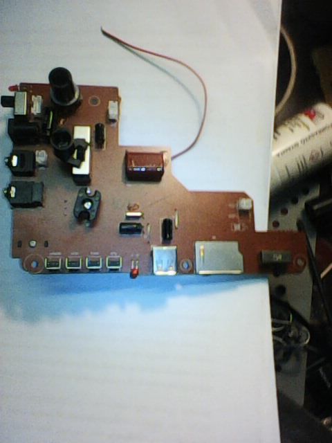

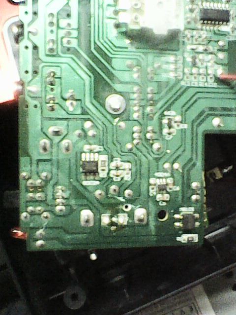

(#) aramis hozzászólása Okt 27, 2018 /
nNagy kéréssel fordulok néhány guruhoz. I itt egy rádió (WAXIBA). A a csatolt képen látható a dióda helye. Kkérdés, milyen érték kell bele. Hha valaki tudja, kérem, segítsen!
kKöszönöm. ml

(#) sany válasza aramis hozzászólására (») Okt 27, 2018 /
Mi történt ezzel a diódával? Kiégett?
(#) aramis válasza sany hozzászólására (») Okt 27, 2018 /
nNem tudom, eltűnt belőle. Ccsak néztem én is. Iide hozta a tesóm, szétszedtem és vizsgálódás közben vettem észre, hogy nincs benne. Ffogalmam sincs. Kkb. annyi, hogy nem drót végződéses dióda. Bbiztos számozott de ???????...

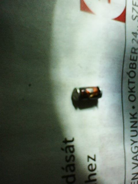

(#) aramis válasza aramis hozzászólására (») Okt 27, 2018 /
Megtaláltam a hangszóró mágnesén, de nem tudom kivenni, milyen szám van rajta.
Ha jól látom a képen, akkor ez egy Zenner dióda. Így nagyon nehéz megmondani, hogy pontosan milyen típusú.
(#) fecameca válasza aramis hozzászólására (») Okt 27, 2018 /
Tudni kellene, hogy mi célt szolgált, ebből a képből nem sokat lehet kivenni. A kapcsolás alapján kellene kitalálni a funkcióját, és lehetne pótolni. Akkor talán az is kiderülne, miért forrasztotta ki magát?

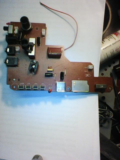

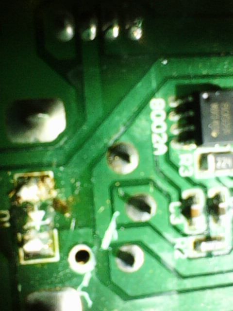

(#) elektroncso válasza aramis hozzászólására (») Okt 27, 2018 /
A jobb oldali IC-nek mi a típusa? Jól látom, hogy ahhoz csatlakozik?
(#) aramis válasza elektroncso hozzászólására (») Okt 27, 2018 /
8002A
WX1406

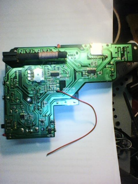

Hm, ez egy erősítő IC ennek a környezetében nincs dióda (adatlap alapján). Jó volna tudni, hogy a dióda hova csatlakozik. Esetleg ha teszel fel éles képet a panelről (mindkét oldalról) akkor rájövünk.

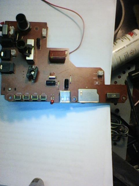

hHa nem lenne jó, kérlek iírj, talán tudok jobbat is.
A dióda anódja csatlakozik a GND-re szóval biztosan zener. A dióda katódját kéne lekövetni, hogy hová csatlakozik. Szerintem a belső tápegységnek a része, nagy eséllyel valamiért túlmelegedett és egyszerűen kiforrasztotta magát. Van multimétered? Ki tudod mérni, hogy működik-e még? A dióda helyén kéne ellenőrizni, hogy nincs-e zárlat. A rádiónak van külső tápcsatlakozója? Nem lehet, hogy nem megfelelő táppal üzemeltették?

(#) sany válasza elektroncso hozzászólására (») Okt 27, 2018 /
Igaz a képek elég életlennek, de azért látszik, hogy ott a külső tápcsatlakozó a képen.
Ha fordított tápfeszültséget kapott, akkor nagy valószínűséggel más is tönkrement.

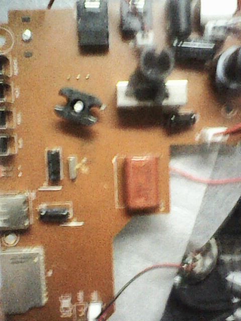

Robbant?
Más alkatrészen nem látható károsodás? Ha tudsz csinálj egy kicsit élesebb képet a panel beültetett oldaláról. Közvetlen hálózati feszültségről is üzemel a készülék? Az első képen, a jobb alsó sarokban, mintha egy egyenirányító híd látszódna.
Ttalán ez megfelel, de nincs sehol károsodás.
