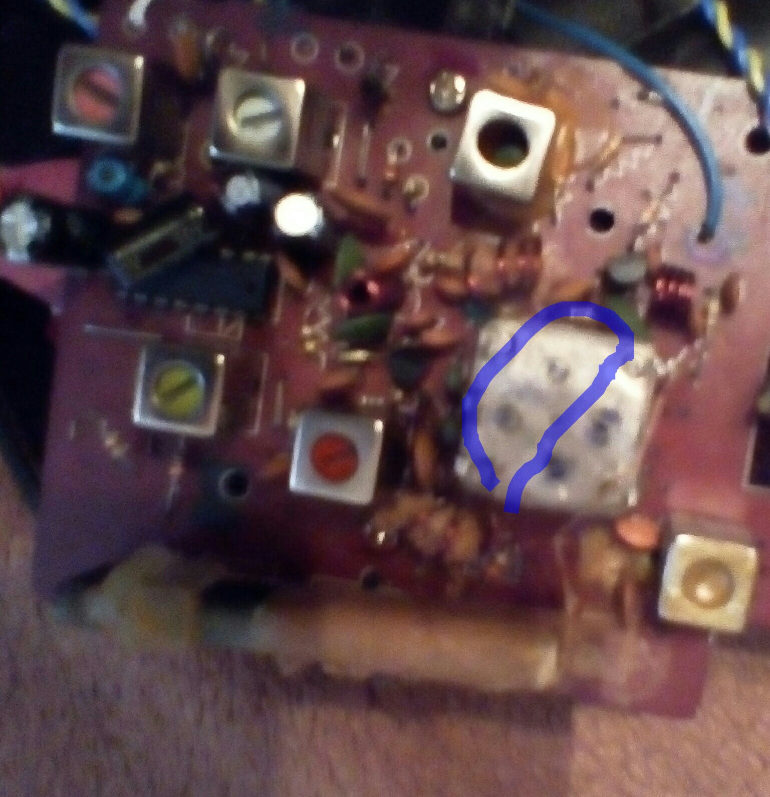

(#) Maximo hozzászólása Márc 23, 2019 /
Üdv.Javìtok egy rádiót aminek az FM része le van halkulva és kicsit zúg is halkan.Az AM része szép hangerön szól.Lecseréltem a kerámia kondenzátorokat is mindet.A két tranzisztort is ugyanolyat tettem bele.A forgókondenzátor okozhat teljesìtmény csökkenést ha az egyik trimmer rossz benne?Ahol bekarikáztam az FM részhez tartozik.

(#) pucuka válasza Maximo hozzászólására (») Márc 23, 2019 / 2
Mondjuk, a kerámia kondenzátorokat felesleges volt mindet lecserélni, elég lett volna a hibásat, már ha volt olyan. Most már biztosan utána kell hangolni. Az érzékenység a KF szűrő hangolásán múlik nagyrészt, a hangerő a demodulátor aránydetektor hangolásán. Ez utóbbi elég kényes dolog, pontosan behangolni csak műszerrel lehet. (előbb kérdezni, aztán tüzelni, el kéne felejteni ezt a kondicserélgetős javítási szisztémát, ez nem javítás, ez gányolás)
A forgókondenzátor tetején levő trimmerkondik közül kettő kettő az AM, és az FM részhez tartozik, az egyikkel az oszcillátort tudod a helyére húzni, a másikkal a bemeneti rezgőkör pontos frekvenciára az érzékenységet.

(#) gaben62 válasza Maximo hozzászólására (») Márc 23, 2019 / 1
A forgó kondenzátoron lévő trimerekből kettő, az FM sávot szolgálja, pontosabban az egyik az oszcillátor kör frekvencia átfogását, míg a másik a modulátor-kör, rezgőkörnek a sávátfogását állítja be.
A két kondenzátor értékének finom beállításával, szakemberek fülre is be tudták állítani,/amikor még sok adót lehetett fogni/ a két kör együtt futását, mindazonáltal,a legjobb érzékenységet, is el lehet érni.
De ha sokat tekergeted, akkor a csillám kikopik.megsérülhet/ és átfog vezetni, a forgórész, az álló-lemezekre, úgy leáll az oszcillátor..
Köszönöm a hozzászólóknak a segìtséget!Még utánna nézek az aránydetektorról részletesebben van-e infó valahol.
Az URH FM KF utolsó árnyékolt trafója, két dióda található mellette. Azt kell ügyesen úgy hangolni, hogy a trafónak az átviteli görbéje olyan "S" formájú, és szimmetrikus legyen.
