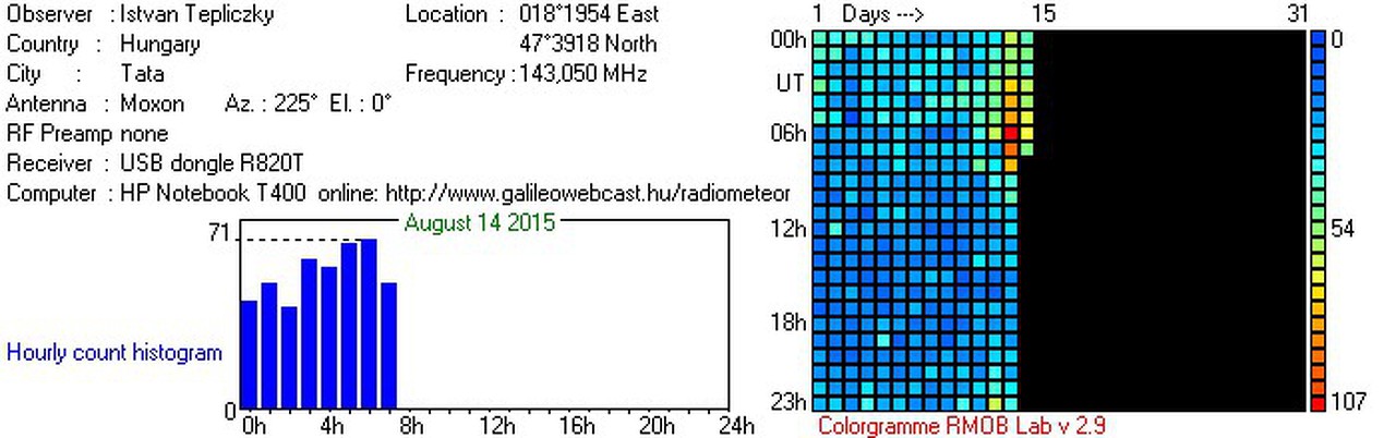

Érkeznek a Perseidák !
Hallgathatjátok itt : az on-line rádiómeteor állomásunk elérhető itt .

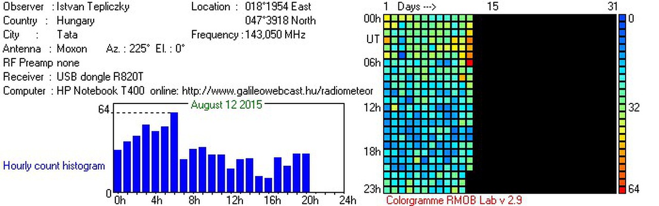

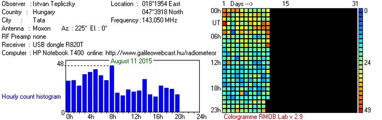

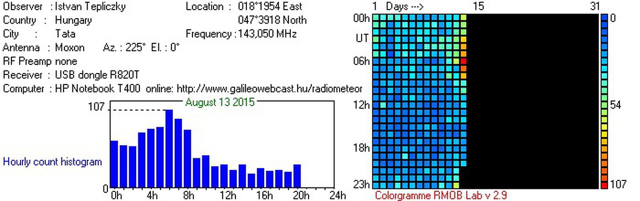

(#) Kera_Will válasza szendi001 hozzászólására (») Aug 14, 2015 /
Helyesen tetted !
Az esti hajnali órákban is kevés volt.
Sajnos a maximum pont napkeltére és azutánra esett ... ...
Augusztus 12-13-14 napokon GMT 5-6-7, CET 7-8-9 órák között volt ahogy a colorgramm mintázatából is látszik.

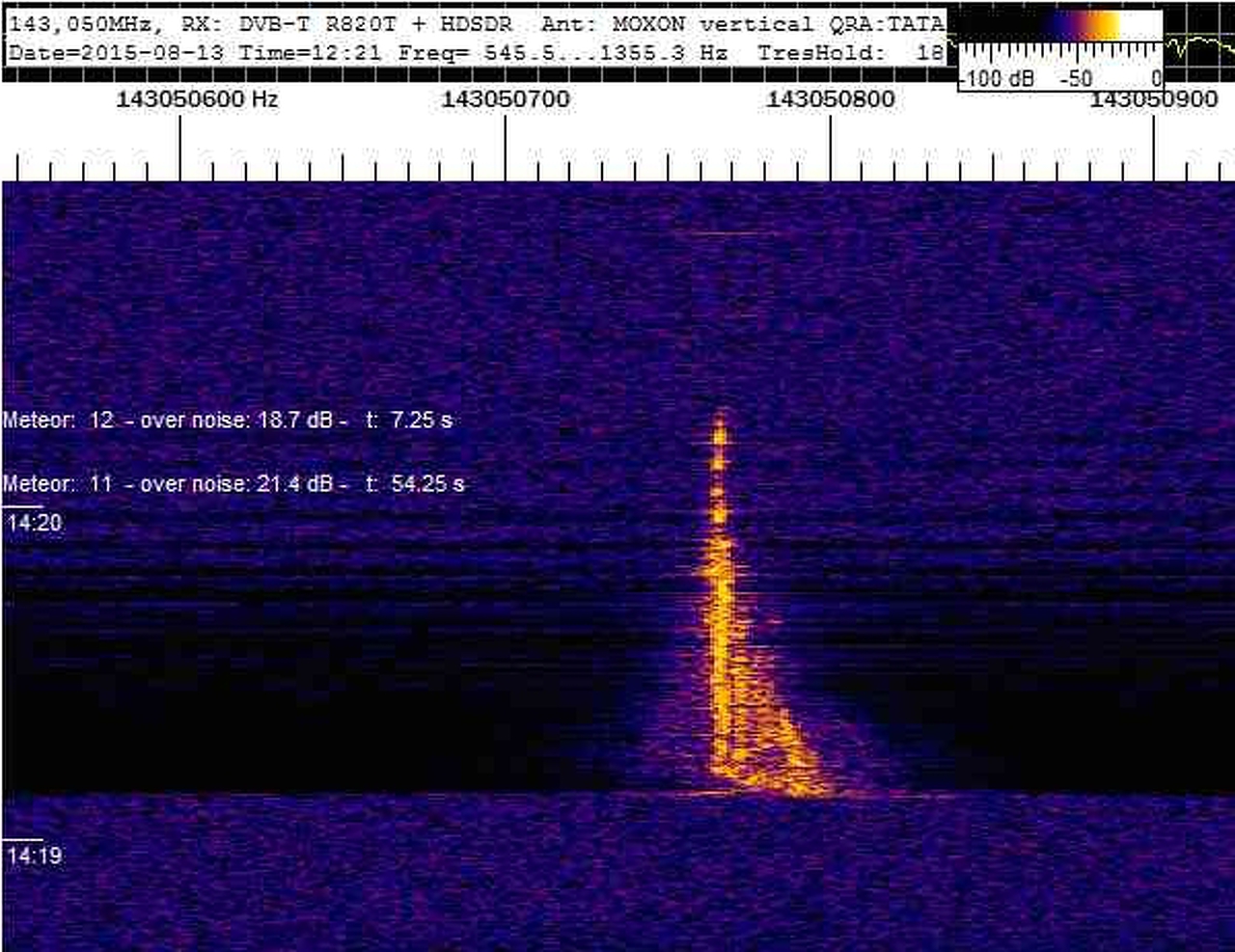

(#) Kera_Will válasza Kera_Will hozzászólására (») Aug 14, 2015 /
1 2 szebb és hosszú mintát is sikerült rögzíteni .
Több mint 1 perces folyamatos visszaverődést is .
Jó szórakozást!
