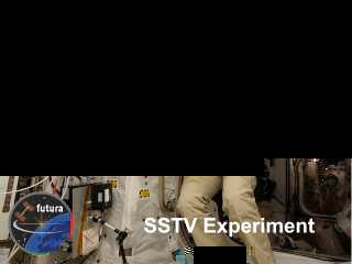

(#) bbb hozzászólása Feb 18, 2022 / 2
Az űrállomás 20-án sstv-t fog sugározni. Én is megpróbálom befogni, hátha ezúttal sikerül... Viszont itt korábban láttam már sikeresen vett képeket, ha nekem nem is jön össze, talán őneki nem kerüli el a figyelmét és rá is ér ezzel játszani...
Radio will be used for ARISS Digital SSTV experiment on Feb 20 from 05:00 UTC until 12:00 UTC while ISS is in range of Europe. Please give a clear channel.
(#) Kera_Will válasza bbb hozzászólására (») Feb 18, 2022 / 2
Holland weboldalon bővebben vn írva.
Ez egy digitális SSTV üzemmód lesz 70 cm :
AMSAT_NL oldal
Az oladlon lévő linken érhető el az "dediákált" softver is.
437.800 MHz
Kora vasárnap reggeli/délelőtti órákban jár Európa felett.
55!
A hozzászólás módosítva: Feb 18, 2022
(#) bbb válasza Kera_Will hozzászólására (») Feb 20, 2022 / 4
Kaptam kölcsön antennát erre a frekire, de persze a kis baofeng uv-5r rádiómhoz nem tudtam csatlakoztatni, így a saját gyári antennájával próbálkozok. Tegnap kipróbáltam, hogy egyáltalán a normál adásukat el tudom-e csípni vele, s miután a beszédet remekül értettem, így láttam értelmét időben felkelni. Persze tegnap még audiókábelt is kellett hozzá gyorsan készíteni, mert az se volt, így a telefon hangrögzítőjével egy az egyben veszem fel, amit a rádió befog. A 4 órás áthaladáskor még nem volt érdemi adás, a 6 órásat gyakorlatilag nem sikerült elkapni, a mostani 7:50 körüliből viszont itt az eredmény a mellékletben. Itt se sikerült az egész adást elkapni, mert pont a fejem felett haladt át, de az elfogott részek gyönyörűen átjöttek.
(#) bbb válasza bbb hozzászólására (») Feb 20, 2022 / 5
Most már felhős az ég, s a kertben úgy tűnik sok az árnyékoló tényező (szomszéd ház)... Kimegyek a mezőre, hátha többet sikerül elcsípni a következő áthaladás során.
Mára ennyi volt. Az utolsó áthaladáskor a 145.800MHz-re álltam rá véletlenül, és így természetesen nem jött egy kép se (hajnalban ugyan ezt játszottam el, azért nem sikerült). Kint a réten meg se találtam az űrállomást, amikor majdnem pont a fejem felett száguld át, olyankor nem megy. Jó játék volt, okultam belőle, ha véletlenül megint észreveszem, hogy lesz ilyesmi, akkor jelzem.
(#) tnl válasza bbb hozzászólására (») Feb 21, 2022 /
Azt hittem, az átvitel analóg, de hibás jpeg kockákat látok!
(#) Gyantáscin válasza tnl hozzászólására (») Feb 21, 2022 /
A dekóder program mellett a van egy minta hangfájl, annak a dekódolásával látható, hogy ezekből a kisebb JPEG kockákból rakja ki végül a teljes képet. Feltételezem, hogy többször adja le a teljes képet, a kis JPEG elemhez jár valami ellenőrző kód, meg az elem képen belüli helyzetét meghatározó kód, igy kellő türelem esetén összeáll a jóminőségű végeredmény. Az persze kétséges, hogy a horizont feletti tartózkodás ideje elegendő-e.
(#) bbb válasza Gyantáscin hozzászólására (») Feb 21, 2022 /
Az egy kép átviteléhez 100 másodpercet kellett volna elkapnom, eddig tartott egynek a leadása. Amikor a horizonthoz közel látszódott, akkor lett volna elég az idő, de ekkor a kertben próbáltam és kitakart a szomszéd ház. Legalábbis akkor, mikor tőlem északra volt.
Az adás persze "analóg", azon küldik a digitális sípolást, amit a program visszafejt. A tömörítésnek nem néztem utána, de az látszik, hogy blokkokban érkezik a csomag és a blokk tartalmazza azt is, hogy a képen belül hol van.
