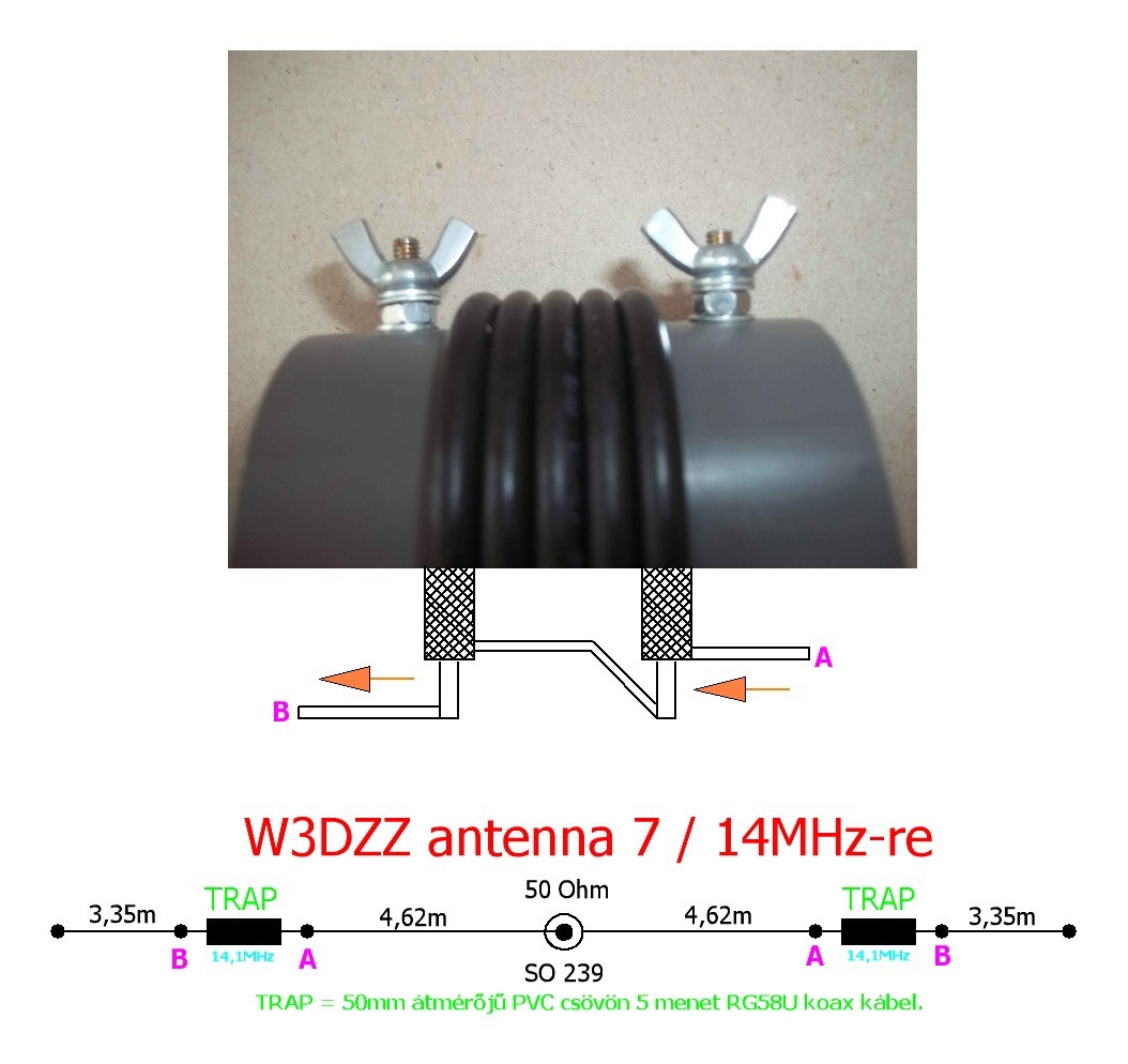

Gratulálok!
Így ránézésre nagyon jónak néz ki.A gyakorlat meg megmutatja a többit.
Valamikor mi is sokat kerestünk kondikat a W3DZZ-hez.Amikor már nem volt rá szükség persze,hogy előkerült jó pár darab.
14 megára én vertikális antennát használtam.Ott is az illesztő kondi volt a nehezen beszerezhető.

(#) Rumcájsz válasza Rumcájsz hozzászólására (») Júl 21, 2013 / 1
És még egy lényeges leírás (kép) a teljesség igénye nélkül.
