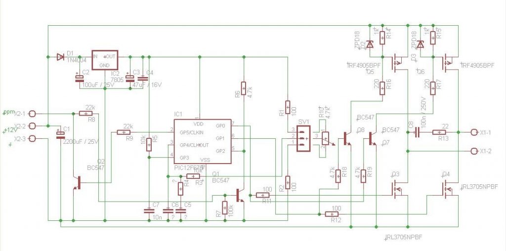

Kaptam egy kapcsolási rajzot,de mivel én nekem ez egy picit földönkívüli megmutatnám itt ezen az oldalon a zseniknek,hogy ezt a projektet hogyan lehet megvalósítani,és megépíteni!! Tulajdonképpen arról van szó,hogy szeretnék építeni egy nem átlagos modellt 1:4 arányban és a súlyához képest picit erősebb és nagyobb szervókra lenne szükségem amik 12V-ról működnének! Kormány+Gáz-fék működtetésére! És még annyit,hogy Ki tudná ezt megépíteni?? Köszi,hogy elolvastad!! Üdv.
A kapcsolási rajzhoz kellene kapnod egy szoftvert is, amit beprogramozol a PIC-be.
Vannak komoly gyári servók nagyobb méretben is, tudom kicsit drágán. Vennék 1 "ócsó" gyári servót (csak az elektronika kell). A kapcsolási rajzod jobb oldalán levő Hhíd bemenetére kellene illeszteni a servó kimenetet (ami a motorra megy). Természetesen a kihajtótengely végére az eredetivel megegyező ellenállású potit is fel kell tenni.
Ahonnan ezt a rajzot leszedted, megvan a beégetnivaló hex file is?

Az nincsen sajnos csak a kapcs rajz van!! Amit "nemgyuri" írt megoldást ahhoz is kell ez a Hex file?
Ha nincs HEX, nem sokat ér a kapcsolásod. Ahogy ?nemgyuri?írta, venni kell egy gyári olcsó szervót, a kilencgrammos szervót megkapod kb. 2000 Ft-ért. Ebből csak az elektronika kell, a mechanika alkalmatlan ugye, mert kilencgrammos. Ehhez nem kell semmi féle HEX, ezt már a gyárban beégették. Aztán a kimenő tengelyre, fel kell építeni a visszacsatoló potmétert, ugyan úgy, mint a gyárin is látható. Én, ablaktörlő motorból készítettem hasonlót, nem ilyen feledathoz.

Gondolom erre a megoldásra gondoltál,mert én igen!!http://www.youtube.com/watch?v=_iRI5VxCJxU Hex file ehhez akkor nem kell... Csak még mindig ott vagyok,hogy a mechanikai része az stimmel és azt én meg is építem de,az elektronikai részéhez akkor kell az a bizonyos H-híd kapcsolás??? Vagy mi kell hozzá,hogy működjön?? Az a helyzet hogy bevallom őszintén az elektronikai részéhez"nyák készítés"nem értek!! Összerakni összetudnám,ha lenne kész nyáklap,meg minden egyéb kütyü ami kell hozzá,na meg persze leírás mit hova.. Szóval tudna nekem valaki ehhez a mechanikai részhez elektronikát készíteni amivel működne a dolog?? 2db ilyen kütyü kellene (Kormány-és-Gáz+fék) Szervoim vannak gyáriak kb 8-10kg-ak Ablakemelőim is vannak többféle, és adó-vevő.
Küldenék neked két linket, az elsőt olvasd el végig. Aztán, a második linken láthatod, hogy már valaki sikeresen megküzdött a feladattal. Ha gondolod, vedd fel a kapcsolatot az emberrel, kérdezz meg tőle mindent a feladattal kapcsolatban, biztos segíteni fog (de lehet tőle kaptad a rajzot?). Sajnos az első linken, már nem látható a kapcsolás, de úgy emlékszem a te áramköröd volt ott. Áramkörépítésben meg tudok segíteni, csak át kell tolnod a biciklit. Bővebben: LinkBővebben: Link

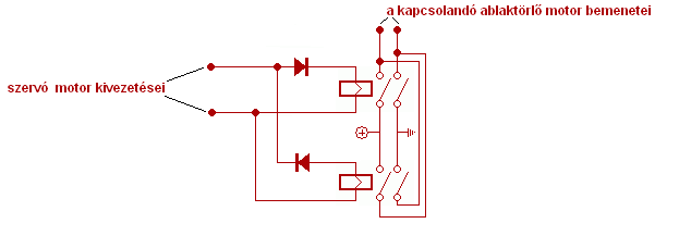

itt egy kész kapcsolás és annyi hogy ugye ezt tudod kalibrálni ha a szervó fordulási sebessége és az ablaktörlő motor sebessége különböző. annyi a kalibrálás hogy a szervó motorja elé teszel egy ellenállást, így az lassabban forog és az ablaktörlő motor több ideig fog forogni. kapcsolom a kapcsolási rajzot.
Bocs elfelejtettem felrajzolni a relék tekercseire az inverz diódákat na de azt majd tudjátok ti is hogyan kel. Nem?
Javaslom ellenállás helyett a több darab soros diódát, az ellenálláson eső feszültség áramfüggő!
Sokkal jobban megmarad a motor nyomatéka diódás feszültségejtéssel. Magam is használom a megoldást ablaktörlő motorhoz a fordulatszám lassítása végett.
Igen ebben igazad van és legalább zudja hogy mekkora feszültség megy a motorra.
