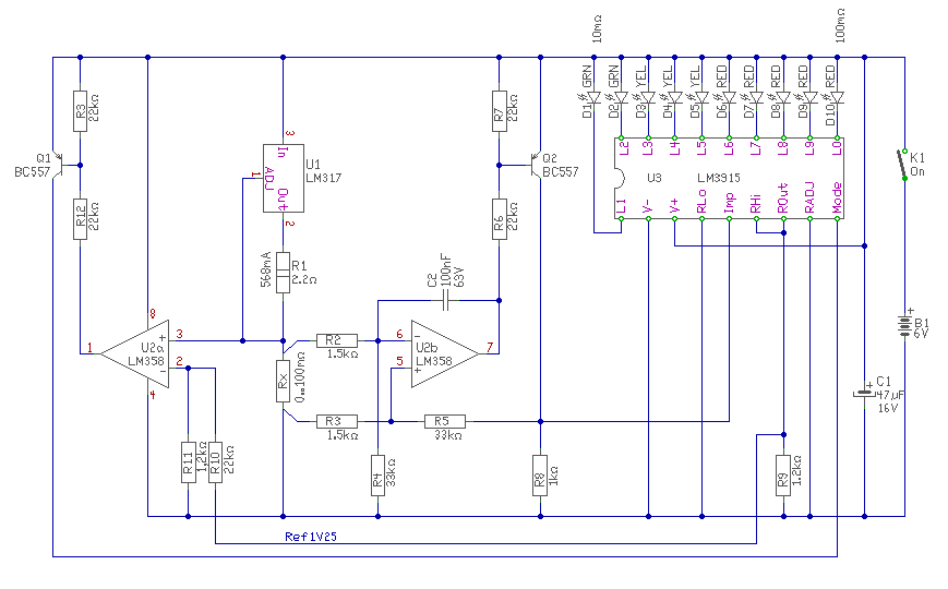

Átolvasgattam amit itt írtatok, de nem találtam semmit arról, hogy egy relének, hogyan is lehetne mérni a vezetését. Arra gondolok hogy mivel ez egy mechanikus alkatrész és a sok kapcsolás miatt oxidos, ha nem zárt akkor még porosak is lesznek az érintkező pogácsák. A kérdésem az lenne, hogy létezik valami megoldás amivel ezt az átmeneti ellenállást meg lehetne mérni és ha egy adott határ felett van akkor jelezzen egy LED. Szóval nem kell pontos ellenállás érték, csak annyi hogy még az a relé használható, avagy sem. Válaszotokat előre is köszönöm.
A relé kontaktusainak a vezetését ohmmérővel lehet mérni. Csak éppen olyannal, amelyik képes pár mOhmot mérni. Egyébként egy normális relét úgy készítik, hogy egy adott, nem kevés számú kapcsolást kibírjon. A kontaktusok anyaga speciális ötvözet, ami igen kevéssé korrodálódik, és a kialakítás is olyan, hogy érintkezéskor kissé dörzsölődnek egymáshoz, ezzel automatikusan eltávolítódik a korrózió réteg. A por szennyezés ellen a legtöbb relé zárt kialakítással védekezik. Ha relék adatlapjában szereplő értékeket nem léped túl, hosszú életű lesz a reléd, és nem lesz szükséged automatikus vizsgáló, jelző áramkörre. Ezt egyáltalában nem biztos hogy könnyen meg tudod oldani, a kapcsolt áramkör zavarása nélkül.

Szia! Több megoldás is van. Az egyik megoldás, hogy számolod a kapcsolásokat, vagy legalább egy nap megszámolod és megköbölöd a maximális üzemidőt, aztán csere. Lehet olyan megoldás is, hogy többérintkezős relét használsz és egyet beáldozol a tesztre. Folyamatosan komparálod a vezetőképességet és ha egy kritikus érték tartományt meghalad, jelzést generálsz. Azonban a relék árát figyelembe véve: optimálisabb megoldás az időben történő csere. Olyat szoktak csinálni, hogy van kézi működtetése a relének, így ha kézzel működteted és kapcsol - akkor még jó a relé. Ez is egyfajta teszt. LED-et is szoktak a működtető tekercsre párhuzamosan tenni, így látható, maga a relé mikor kapcsol, ahhoz képest már lehet viszonyítani, hogy kapcsolta-e a kimenetet. Mi lenne a célja a vezetőképesség mérésének?

A kis értékű ellenállások mérésére használatos módszer itt is eredményes lehet: átküldöd rajta stabilan a megengedett áramot (ha nem kapcsolsz vele, ez akár 4...5-szörös is lehet a sikeres mérés érdekében) és az érintkezőkkel párhuzamosan kötött műszerrel megpróbálsz mérni. Itt jó estben pár mV-ra lehet számítani. Egyes típusoknál (pl KR11) - ahol huzalkivezetéssel van megoldva a mozgó érintkező - ott a huzal ellenállását is beleméred.
A katalógus egyébként megadja az átmeneti ellenállás értékét. Ha mindezt egy működő áramkörben szeretnéd eljátszani, az már bonyolítja a dolgot és a kapcsolási elrendezés ismeretében kell kialakítani a tesztmérést (célszerűen a fogyasztó által felvett áramot felhasználva). A hozzászólás módosítva: Júl 26, 2013

Amint látom kicsit félre vezettem mindenkit. A relé-t nem az üzemi áramkörbe kapcsolva mérném. Hogy mindenkinek tiszta legyen a dolog. Van egy vezérlő áramkör amire sok sok motor van csatlakoztatva. Ezt a csatlakozót letudom húzni így maradnak a relé kimenetei. Plusz még, ha jól gondolom akkor ívoltó áramkörök. ( A közös és a NC láb között van egy sorosan kapcsolt ellenállás és egy kondenzátor.) A lényeg hogy csak simán a relé kivezetéseim vannak, "tehát a tesztelő áramkör" nem zavarna be semminek mert, nincs minek. Amiért ez fontos lenne, mert van körülbelül 200-300 ilyen vezérlő panel, mindegyik panelen 25 darab relé. Ezért jó lenne valami tesztelő áramkör, hogy tudni lehessen melyik relé is használódott már el. Mert nem kevés pénzt lehetne spórolni azzal, ha nem az összeset kell kicserélni, csak azt az egyet vagy párat ami éppen rossz. Én egy olyan áramkörre gondoltam ami egy meghatározott terhelést köt a relére, hogy még is közel üzemi körülmények között végezhessük el a mérést. A kapcsolt érintkezőkre pedig valami kivonó áramkört kapcsolni, majd azt egy referencia komparátorra. és ha a felerősített különbségi jel nagyobb mint a komparátor referencia feszültsége. Akkor billen és felvillan a LED. Ez még mind csak elmélet, ezért szeretném megkérdezni a véleményeteket, amit előre is nagyon szépen köszönök. Úgy mint az eddigi válaszaitokat is. Üdv,
Akkor a feladat konkrétabb, és egyszerűbb is. Egy ellenállásmérőt kell készíteni, ahol az áramgenerátor árama megegyezik, de legalább közelében van a működés közbeni árammal. Ekkor feszültséget mérsz a kontaktuson, és ezt egy komparátorral összehasonlítod egy referenciával.
Az áramgenerátort elkészítheted egy stabkockából meg egy nagy(obb) teljesítményű tranzisztorból, vagy akár egy megfelelő értékű ellenállásból, a mérés pedig egy komparátor, a kimenetén egy LED -el. Egyik bemenetén a ref feszültség, a másik bemeneten a kontaktuson eső feszültség. A komparátornak nem árt egy kis hiszterézist beállítani. Rádugod a relére, ha világít (vagy nem világít) akkor csere. Hogy a LED mikor világít, az az áramkörödtől függ. pl. ha a kontaktuson mért feszültség a beállított értéknél nagyobb, akkor piros LED világít, Ha alacsonyabb, akkor elalszik, vagy invertálva egy zöld LED világít.
Értelek! Akkor jól közelítettem meg a probléma megoldását. A megoldás tehát akkor, hogy csinálok egy kivonó áramkört mellyel megkapom a Kontaktusok feszültségkülönbségét, majd ezt egy hiszterézises referencia komparátorra rá vezetve, majd a kimenetét rácsatlakoztatom Két LEDre az egyik akkor jelez ha jó a másik ha rossz. Ezzel kész is az áramkör.
Az áramgenerátor valóban jó ötlet. Nagyon szépen köszönöm.

proli007 jóvoltából kaptál egy "kontaktus tester DeLux" változatot. Az LM317 -el felépített 560 mA áramgenerátor árama átfolyik az Rx -nek nevezett kontaktuson. A rajta eső feszültséget, mivel az tekintettel a kis átmeneti ellenállásra igen kicsi, felerősítve egy LED meghajtó kijelzőre vezetve nemcsak a megy nem megy vizsgálatra, hanem egy 10 fokozatú kvantitatív vizsgálatra van lehetőséged. A hab a tortán, hogyha nincs mérés, egy áramkörrel a kijelzés letiltódik, ami ha jól gondolom az összes LED egyidejű világítása jelzi.
Igen értem, csak az U2-es műveleti erősítő a része nem tiszta, hogy az milyen szerepet játszik.
- Az U2b fokozat feladata, hogy felerősítse az Rx-en (relé kontaktus) eső feszültséget. Mert a 0,568A áram, a 100mohm ellenálláson 56,8mV feszültséget ejt, miközben az LM-nek 1,25V feszültségre van ekkor szüksége. (Mert ennyi a belső referencia.) - Az U2a fokozat a túcsordulát figyeli. Ha a mérőpontok szakadtak, akkor Rx helyén a feszültség felugrik. ezt figyeli, és átkapcsolja a kijelzőt vonal kijelzésről pontszerű kijelzésre. Ekkor látható, hogy szakadás van és az áramfogyasztás is lecsökken. Az R10/R11-es osztó az LM 1,25V belső referenciáját 64,6mV-ra osztja le. Vagy is 64,6mV/0,568A=114mohm érték felett, "szakadást fog jelezni" a kijelző. - Amúgy a mérést "négyvezetékes módszerrel" kell kialakítani. Vagy is külön kábellel kellene az áramot odavezetni, és a feszültséget vissza. Különben a csatlakozási pont átmeneti ellenállása meghamisíthatja a mérést! üdv! A hozzászólás módosítva: Júl 27, 2013
