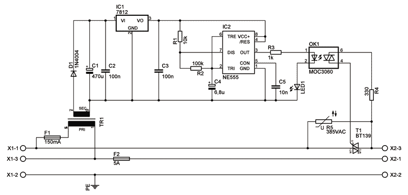

Az alábbi kapcsolást találtam az oldalon:
http://www.hobbielektronika.hu/forum/getfile.php?id=132088 Kérdésem, hogy ez megfelelően ellátja-e a funkcióját, ha megépítem Funkció: 230V vezérlése, villogtatása adott időkzönként (pl 1mp-enként villog egyet az ami a 230-ra van kötve) illetve használatba vételhez x1-1 és x2-1 vezetékek szakítják meg a hálózati vezetéket, mint egy kapcsoló, vagy hogyan kell bekötni?
Hello! Nincs ezzel semmi gond. AZ X1-1 és X1-3-ra kell kötni a 230V-ot, a terhelést X2-1 és X2-3-ra. üdv!
