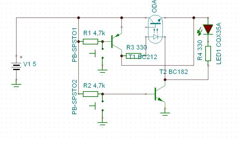

Üdv, feltennék egy kezdő kérdést:
Ha egy Relé záró kontaktusán a negatív ágat szeretném zárni, ami egy LED negatív lábához vezet, és ez a negatív szál a behúzótekercs negatívjáról van lepárhuzamosítva, akkor a relé meghúzásához használandó nyomógombbal melyik ágat célszerű zárni, hogy az Öntartás a lehető legoptimálisabb módon történhessen meg? Negatívat, amelyet a relé is zár, ha megtörténik a betáp felküldése, vagy az ellenkező negatív ágat? Ez elméletileg mindegy, vagy van erre valami szabály? Köszönöm előre is!
(#) zolika60 válasza ZorK_D hozzászólására (») Dec 8, 2013 / 1
Nem teljesen világos mit is szeretnél. Inkább rajzold le. Bár lehet, hogy akkor már kérdésed sem lesz.
(#) ZorK_D válasza zolika60 hozzászólására (») Dec 8, 2013 /
Köszi a gyors választ!
Egy olyan öntartásról lenne szó, ami egy LED-et kigyújt, és úgymarad, a megszakítása már nem lenne probléma, csak nem sikerült a Relét Öntartóba helyezni. Kap a behúzótekercs tápot, és a negatív táprészt lepárhuzamosítottam úgy, hogy a negatív szál a Relé zárókontaktusán keresztül csatol, ha a behúzótekercs meghúzott, így zárva a kört és a LED világít. Viszont a nyomógomb felengedésekor, amely a Relé behúzótekercs negatívját csatolja elejt a relé, így nem világít a LED. Az öntartást mint úgy abban próbáltam megoldani, hogy a nyomógombtól párhuzamosan hoztam egy direkt negatívot a behúzónak és a zárónak is, a + pedig folyamatosan fent van a behúzó tekercsen és a LED + lábon.. Mi lehet a gond?
(#) ZorK_D hozzászólása Dec 8, 2013 /
Megoldottam, elfelejtettem visszahozni a negatívot a behúzóhoz, eddig ott is volt egy negatív visszacsatolva, de azt ütötte a kapcsolt negatív
(#) pont válasza ZorK_D hozzászólására (») Dec 8, 2013 / 1
Így próbáld!
(#) ZorK_D válasza pont hozzászólására (») Dec 8, 2013 /
Igen, ez az pontosan, így jó is lett!
No ezért jó a rajz mielőtt nekifogunk valaminek.
(#) Inhouse válasza ZorK_D hozzászólására (») Dec 8, 2013 /
De, ha végiggondolod, rajz nélkül is, akár hibakeresésnél is...adott egy relé, mondjuk a tápfeszt megkapja, a negatívot kapcsolod egy nyomógombbal. Ahhoz, hogy öntartás legyen a relének egy záróérintkezőjét párhuzamosan kell kötni a nyomógombbal. Így amikor elengeded a gombot a már behúzott relé zárt érintkezője teszi ugyanazt, amit a gomb...nincs más.
Hacsak ledet akarsz kapcsolgatni a legolcsóbb, bármilyen PNP NPN pár meg egy bármilyen optocsatóló.

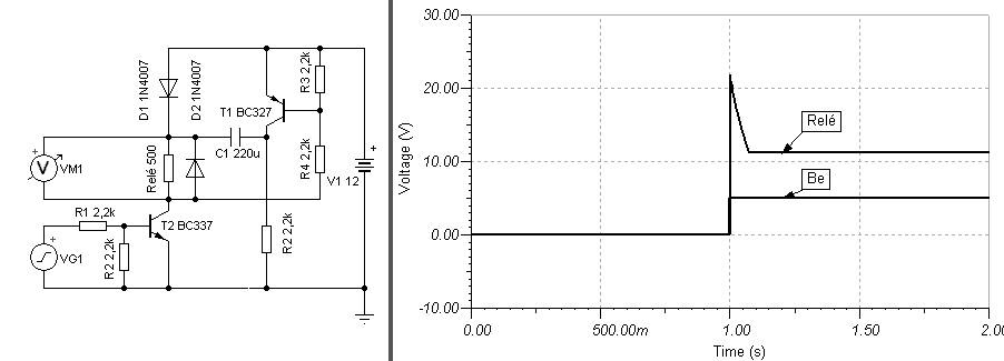

(#) JOJO hozzászólása Dec 27, 2013 /
Tiszteletem urak
lenne egy kérdésem ,vagy hát kérésem hogy lehet 24V -os relét 12v -ról használni, ha egyáltalán lehetséges
(#) nedudgi válasza JOJO hozzászólására (») Dec 27, 2013 /
Alkalmazástól függ. Mindenesetre egyszerűbb lenne egy 12V relével kiváltani. Kevés olyan típus van, amit csak 24V tekerccsel gyártanak.
Ha hálózati táplálású, akkor a tápegységet meg lehet piszkálni, hogy legalább a meghúzás idejére kapjon elegendő feszültséget, ami lehet akár 18V is, de ez típusfüggő.
Lehet gyártani feszültségnövelő áramkört, de megéri?
(#) JOJO válasza nedudgi hozzászólására (») Dec 27, 2013 /
Köszi a gyors választ Az a helyzet rengeteg 24v relémvan , de nekem de 12v nics
Mire, hol akarod használni a reléket? Nem megoldható a tápfeszültség növelése?
(#) kaqkk válasza JOJO hozzászólására (») Dec 28, 2013 /
(#) proli007 válasza JOJO hozzászólására (») Dec 28, 2013 / 1
Hello! A megoldás abban rejlik, hogy a relé behúzó árama magasabb, mint a tartóárama. Vagy is ha már egyszer behúzott, kisebb árammal/feszültséggel, is behúzva tartható. Vagy is bekapcsoláskor a tápfeszültséget egy pillanatra kb. a kétszeresére növeljük. Ezt az energiát, egy kondiban tároljuk. Természetesen a relé bekapcsolása nem eshet egy időbe a tápfesz megjelenésével, mert a kondinak idő kell a feltöltődéséhez. De mint az ábrán látható, 1sec idő már elegendő. Mivel nem írtad a relé típusát, ellenállását, behúzóáramát, csak saccolni lehet a kondi értékét. Természetesen a T2 kapcsolótranyó helyett, akár kapcsolót is alkalmazhatunk a relé kapcsolására. üdv!
