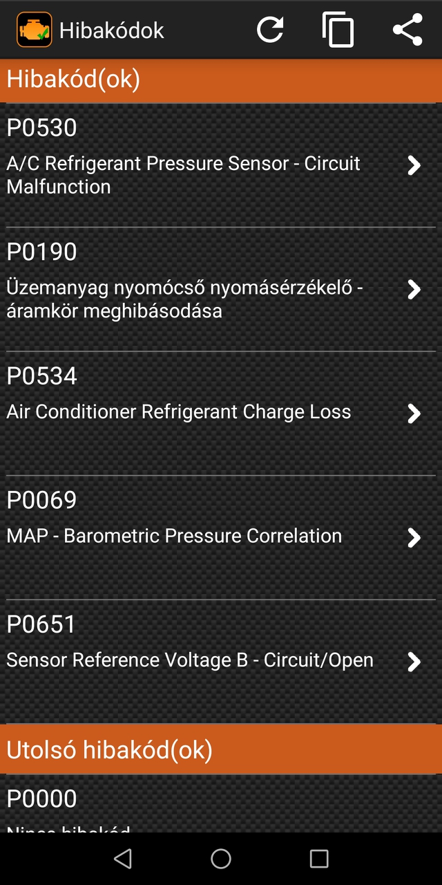

Esetleg valaki tudja hogy megane 2 nél, melyik érzékelő tartoznak a 2. Referencia áramkör alá? Klíma problémával küzdök. Nem indul el. |
