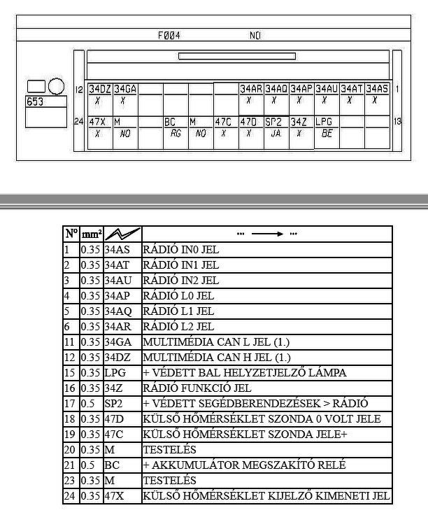

(#) david10 válasza Swarci hozzászólására (») Jún 15, 2018 /
Csak azért kérdeztem, mert azt mondja a Renault.net, hogy SSNAV szintü navigációs asszisztenssel van felszerve az autód (ebből én se lettem okosabb).
A lényeg az, hogy ezeknél az autóknál (a 24pin-es kijelző csatlakozósoknál) a hőszenzor az UCH (BCM) modulba menyen bele, onnan meg 1 szálon menyen bele a kijelzőbe.
Diagnosztikád van-e az autóhoz?

(#) david10 válasza Swarci hozzászólására (») Jún 16, 2018 /
A kormány oszlop (vagy a kesztyütartó) alatt találod meg, ez az alkatrész az autónak az "agya".
Így néz ki: http://www.autoelectric.by/images/renault/CLIO2_IMMO/7.JPG
Milyen fajta diagnosztikád van?
(#) babchy válasza Swarci hozzászólására (») Jún 17, 2018 /
A kijelző nem diag.olható. Az UCH igen. De clio-thaliánál nem ment át az uch-n a hőmérő jel.
Az ssnav azt jelenti,h. nincs navi. Thaliaban sose volt.
Clioban a magasabb szintű naviba bemegy.
Nálad csak a kijelző(18-19láb), a hőmérő és a köztes madzag van.

(#) david10 válasza babchy hozzászólására (») Jún 17, 2018 /
Elnézést kérek, de benéztem egy kicsit a dolgot...
Kiválasztottam a 2005-ös évjáratot és a Clio 3-at dobta be a program, nem pedig a Clio 2-őt.
Szóval a Thalia-n (Clio 2) :
A 18, 19-ik lábra kell rákötni a hőmérséklet érzékelőt, ha akkor sem működik, akkor kuka a kijelző.
Csatoltam a lábkiosztást és a rajzot.
Jelölések a rajzon:
240 - UTASOLDALI ELEKTROMOS ÁLLÍTÁSÚ VISSZAPILLANTÓTÜKÖR
653 - ÓRA/KÜLSŐ HŐMÉRSÉKLET/RÁDIÓTELEFON KIJELZŐEGYSÉG
R4 - MŰSZERFAL/UTASOLDALI AJTÓ CSATLAKOZÓ PONT
