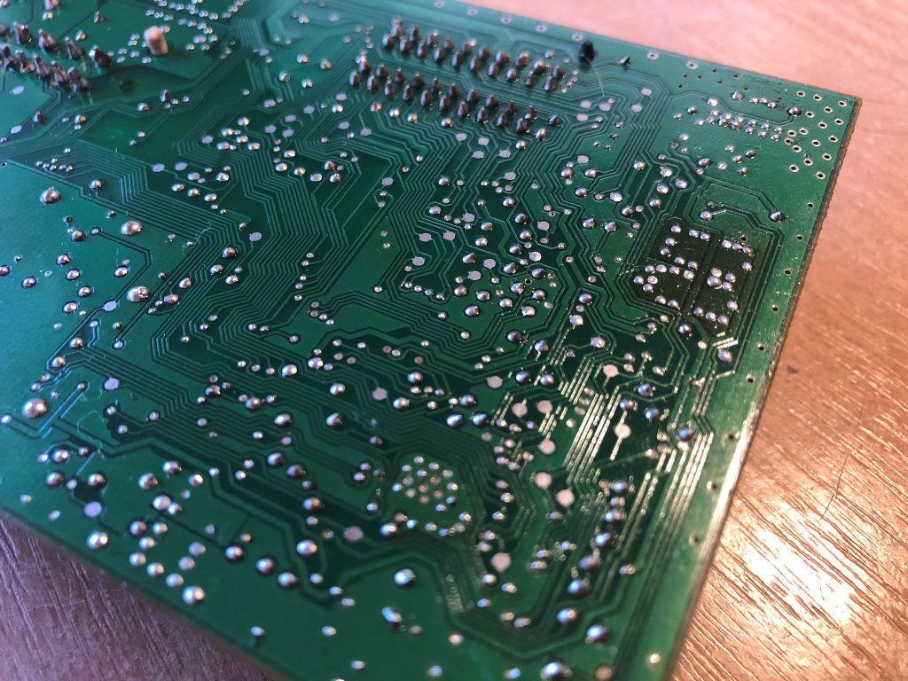

Sajnos nem vagyok ilyenekben jártas, de hasonló hibákat produkál az UCH. Időnként elkezd kattogni a relé aztán mozgatás után de néha magától is elhallgat. Index, zár, ablak... Az mit takar hogy átforrasztás után rendbe jött? Lehet hogy ezt meg lehet csere nélkül is oldani, javítani?
A benne lévő összes alkatrész forrasztását újra kell forrasztani, az átvezető furatokat is fel kell tölteni forraszanyaggal. Igen csere nélkül javítható. Ha találsz egy TV szerelőt, vagy műszerészt a közelben, szerintem elég olcsón átforrasztja. De valószínű nem lesz örökös, nekem tavaly adta fel végleg a harcot. Az újabb átforrasztás után csak egy hétig volt jó. Ha cserélni kell, akkor szakszervíz, vagy Renault-os szakember kell, mert a kulcsokat újra kell tanítani. A hozzászólás módosítva: Jún 17, 2019
Egy átforrasztás bevállalása mindenképp kifizetődő!!!! CLIO II. - Nél abszolult bevált , idáig legalábbis..., egy éve lett átforrasztva ---- igaz másodikra lett tõkéletes..
Nekem Thalia-m van, ott a festett testpontokon kívül van a műszerfalban pár elágazás a + bejövőnek. Ott van jelentős feszültség esés az utastér felé, ha több fogyasztó is megy. Persze ez a pont nem férhető hozzá a kábelkötegben a műszerfal tetejének leszedésével, csak ha a teljeset kiveszi valaki. Miért kell ilyen helyre sajtolt időzített hibalehetőséget rakni?
Köszi a választ csak azt nem tudom, hogy ezt hogyan kell elképzelni, mit is jelent az átforrasztás
Hölgyként nem értek az ilyesmihez és nem tudom kihez vigyem. Van ismerős aki tud ilyet forrasztani, de nem ez a szakmája. Ha tudnám mit jelent elmondanám hogy mit szeretnék csináltatni.
Azért az nem árt, ha nem olyanhoz viszed, akinek van ugyan pákája, de évente 3 alkalommal veszi elő.
Inkább megmutatom. A képeken látható az UCH, szét kell szedni és minden alkatész kivezetést/lábat átkell forrasztani friss ón hozzáadásával és folyasztószer (forrasztózsír, flux, gyanta) használatával. Ezen kívűl még a vezetősávok végénél található apró átvezető furatokat is érdemes feltölteni forrasztó ónnal.
Nem nagy munka csak sok a zsizsik.
