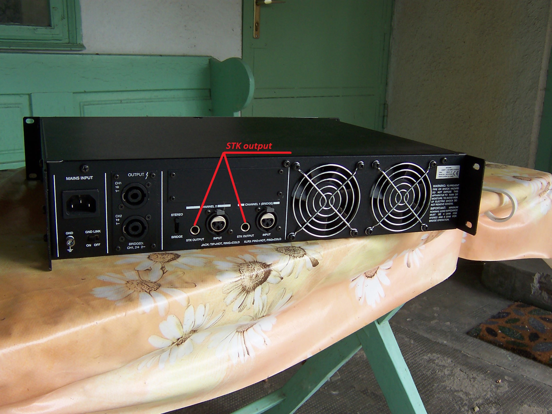

(#) mraulajos hozzászólása Dec 27, 2018 /
A képen látható ECLER APA 1000 végfok hátulján, az XLR bemenetek mellet, az STK otput jack kimenet mi célt szolgál?
(#) Szabi1 válasza mraulajos hozzászólására (») Dec 27, 2018 /
"The STK OUTPUT are in parallel with the inputs and are used to supply the same input signal to other amplifiers or sound systems"
Tehát ha minden igaz, párhuzamba van kötve a jelbemenettel, további végfok csatlakoztatására van.
(#) mraulajos válasza Szabi1 hozzászólására (») Dec 27, 2018 /
Én is erre gondoltam, de nem voltam benne biztos.

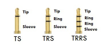

(#) Action2K válasza Szabi1 hozzászólására (») Dec 27, 2018 /
Sőt még invertált kimenet is van.
HOT or direct signal > Tip
COLD or inverted signal > Ring
GROUND > Body

(#) Gafly válasza mraulajos hozzászólására (») Dec 28, 2018 /
Tip/Ring kifejezés az még a telefon őskorából jön.
"Tip" az a dugó hegye,
"Ring" az meg a másik pólus.
Aztán látták, hogy ez jó.
Extron.
Szigorúan nyelvészetileg elemezve a problémát:
- Tip, azonos fázisú kimenet (itt tutira van jel)
- Ring (szimmetrikus kimenet esetében a másik oldal, aszimmetrikus esetben ezzel szemben van a jel). Jó, Tip/Ring esetben mindig illene jelnek lennie...
- Ground/Sleeve, csak árnyékolás...
De nem értek hozzá.

(#) Action2K válasza Gafly hozzászólására (») Dec 28, 2018 /
A "ring" jelen esetben a másik pólus, de inkább azt jelenti, hogy a csatin a gyűrű érintkező. A 4 pin-es csatin kettő ring van.
