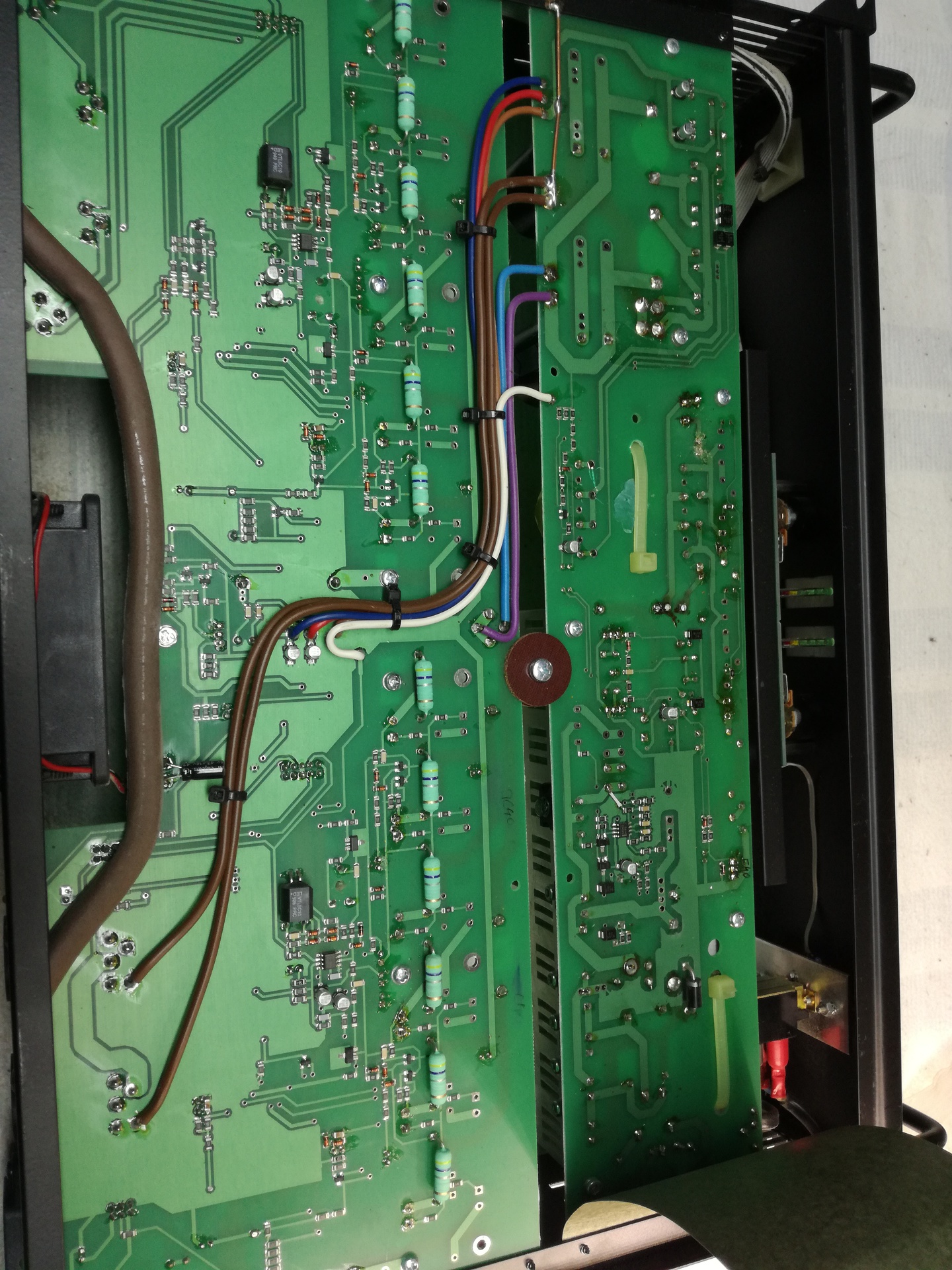

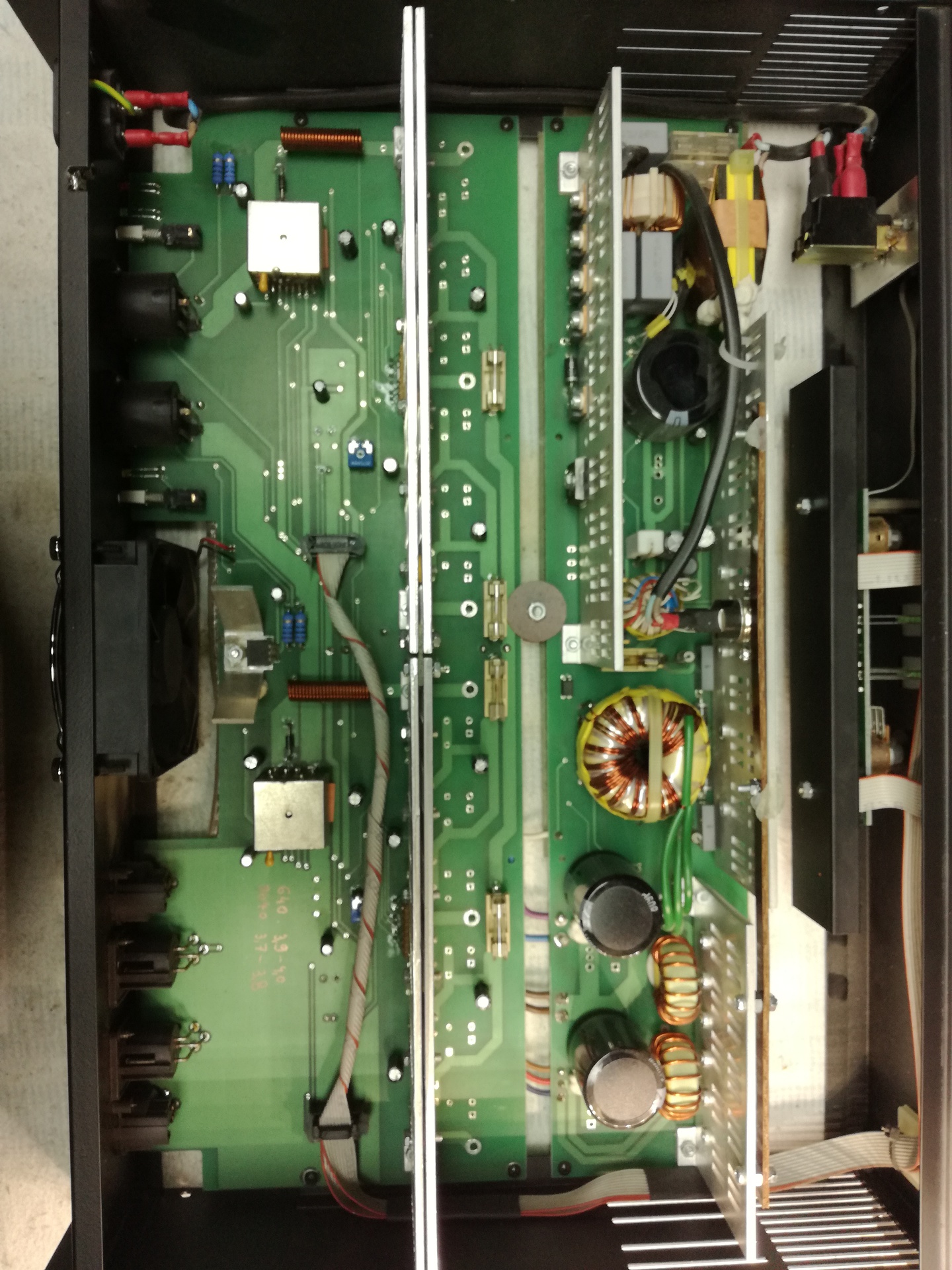

Egy kis segítségre lenne szükségem... Javítani hoztak egy Ágota DSX700 erősítőt.
Eldurrant az egyik vége és a tápja is.
A végfok fetes, egy oldalon 3db IRF640-9640 páros van. Ebből 1-1 drót.
A táp kapcsolós, a klasszikus tápvezérlő, ellenütemű meghajtó-fetek, trafó, majd a két vég-fet, trafó, diódák.
Zárlatos a tápban két STW11NK100Z vég-fet, valamint a source körükhöz furmányosan kapcsolódó IRF540 is.
Köpi a vég-feteknek tápot vivő biztit.
Amit döglöttnek találtam, kicseréltem, és egy 60W-os izzón keresztül adtam a tápegység-végfoknak a villanyt.
Az izzó teljes fénnyel virít, a két fet drót.
Amit lehetett, kimértem, de nem tudom, mi viszi el az egyik fetet teljesen zárlatba, a másikat "csak" átvezetésbe.
A vezérlő-jel szép, szimmetrikus.
Jó lenne egy rajz...
Néztem a Tanyán lévő Ágota-rajzokat, a tápról nincs semmi. Van valami ötleted, hol keressem?
ha valaki tudna ötletet, rajzot, megköszönném!
Cjani

Egy képet feltehetnél a tápról, meg a végfokról. Ha egyik oldala jó maradt, akkor van esély helyrehozni rajz nélkűl is.
(#) c_jani válasza TAttila77 hozzászólására (») Dec 3, 2020 /
A hibás csatornában a két zárlatos fetet kicseréltem. Illúzióim nincsenek, gyaníthatóan kéne válogatni a többihez. De amíg a táp rossz, nincs mit próbálni. A tápba eddig két garnitúra fetet röppentettem, nincs tovább értelme próbálkozni. Infó nélül esélytelen, mert a mérhető hibás alkatrészeket már cseréltem. Valószínűleg van trükkje, ami a gyártás-élesztés során betartandó...
(#) c_jani válasza c_jani hozzászólására (») Dec 3, 2020 /
Még fotó.
