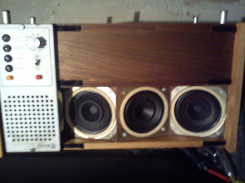

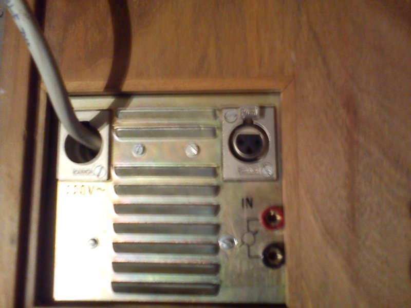

Segítséget szeretnék kérni tőletek, adott egy Beag hangsugárzó pontos típust nem tudok, mellékeltem róla képet. Az lenne a kérdésem, hogy milyen módon köthetem én ezt rá egy számítógépre, vagy dvd lejátszóra? Tudom nem egy generáció a 2 de hátha.

Vagy veszel XLR csatlakozót,(lengő papát), valakival csináltatszkábelt, vagy hozzáértő tesz bele fix kábelt a ami kell a DVD-hez, vagy 3.5-es jacket a számitőgépedhez.
Jobban jársz ha eladod, és veszel az árából, egy mostan járatost.

Köszönöm a választ, a kábelt valahogy megoldom akkor, de a bemeneti jelszinttel vagy ilyenekkel nincs probléma? Egyébként nem az enyém.
