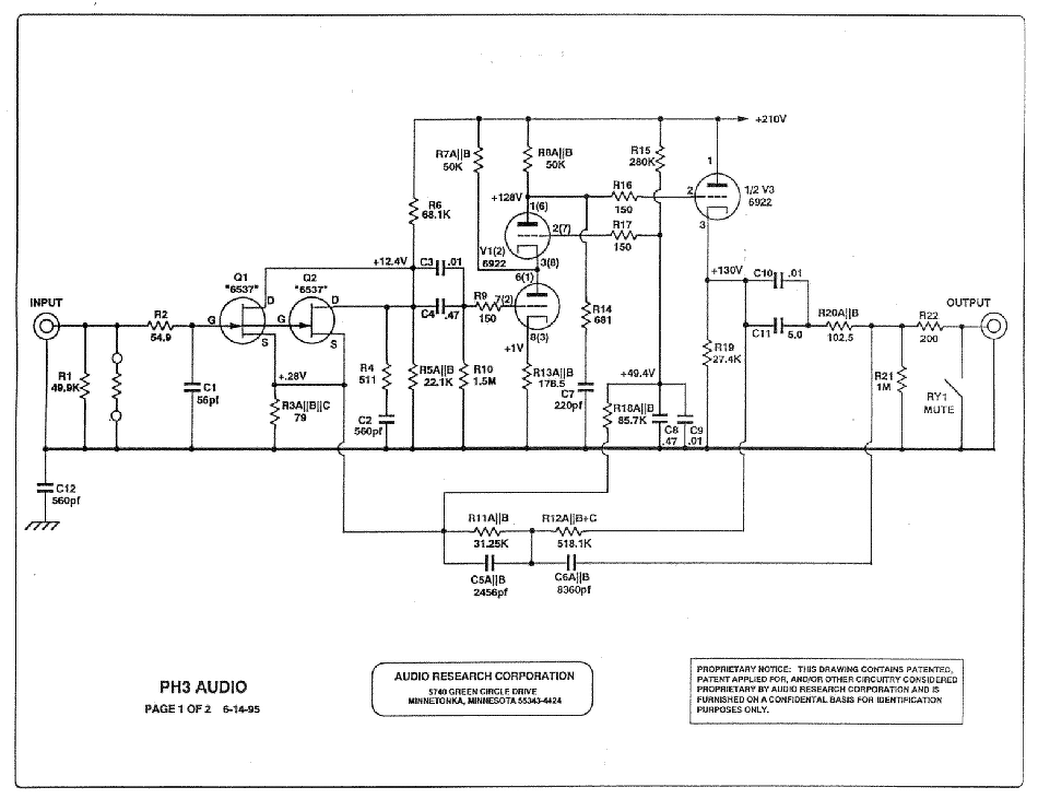

(#) CHZ válasza Fecó2 hozzászólására (») Jan 27, 2021 /
Méréskor tegyél a bemenetére anti RIAA áramkört és ezen keresztül mérd.
DC feszültségek eltérése csövek szórása miatt van, cserélgesd, válogasd a csöveket.
JFET D kivezetésén is mérd meg a feszültséget, szintén fontos adat.
(#) tunerman válasza Fecó2 hozzászólására (») Jan 27, 2021 /
1. Az E88CC triódáit meg kellene számozni - V1, V2, V3
2. A mért feszültségértékeket a triódák kivezetéseihez kellene beírní
3. Amennyiben az áramkör DC munkapontjai már rendben lesznek, akkor lehet a bemenetre jelet adni
4. Egyszerű módon elöször 1 kHz-es szinuszjellel is meg lehet mérni egy RIAA korrektor erősítését
5. Az említett anti RIAA korrekciós mérést - a jól működő áramkörön - ellenőrzés céljából kell majd elvégezni
TJ.
A hozzászólás módosítva: Jan 27, 2021
(#) tunerman hozzászólása Jan 27, 2021 /
ARC PH-3 eredeti kapcsolási rajza, munkaponti feszültségértékekkel.
TJ.
(#) scooby_ válasza Fecó2 hozzászólására (») Jan 27, 2021 /
Fetek D lábain 12-14V körüli értéket kell mérni. Mivel nem az ARC vagy, ne várd a pontos munkaponti értéket, csak megközelítőt. A bal felső trióda rácsfeszültségének 49V körül kell lennie. Szintén megközelítőt várj. Úgy látom ez meg is van.
A Riaa korrektor karakterisztikájából adódóan a mély tartományban drasztikusat erősít. Igen, a 24Vpp ami a képen is látszik, lehetséges érték. Az 8,4Veff-nek felel meg.

(#) Fecó2 hozzászólása Jan 28, 2021 /
Sziasztok, megint én!
Az ARC RIAA PH3 kapcsán.
Azt is a cső okozhatja, hogyha mindkét csatornára egyszerre 5mV-os 20 Hz induló jelet adok a kimeneten Vpp: 24,2V van. Elkezdem emelni frekit és az egyik oldalon az amplitúdó szépen csökken 200Hz-nél már a Vpp: 2,8V, míg a másik oldalon marad a 24,2V.
A V2 cső anódján ami 50 KOhm-on kapja meg a 210 voltot, 10 voltos különbség van (1-6 láb).
Köszönöm a hozzászólásokat.
(#) kistee válasza Fecó2 hozzászólására (») Jan 29, 2021 / 2
Amit írsz, annak alapján úgy tűnik, hogy az egyik oldalon működik a RIAA korrekció, a másikon nem (ott lineáris az átvitel). A 20Hz és a 200Hz között kb 20 dB a szintkülönbség.
Az a csatorna, ahol 200 Hz-en leesik a szint 2,8V-ra, az a jó. A másikban ellenőrizném a visszacsatoló hálózatot, nincs-e elkötve valami, vagy nincs-e szakadás, rossz (esetleg elmaradt) forrasztás, stb.
(#) Fecó2 hozzászólása Jan 29, 2021 / 4
Sziasztok!!
Nagyon köszönöm mindenkinek a segítséget, A RENDSZER MEGSZÓLALT!!
A hiba forrása valóban a visszacsatoló körben a 8360pF kondi egyik lábának a forrasztása volt!!!!!
Látszólag minden oké volt rendesen megszívatott!!
Nagyon köszönöm kisteenek, hogy rávilágított a problémára.
Gyerekek most is szól és kur..a jóóóó!
Üdv, és jó zenehallgatást.

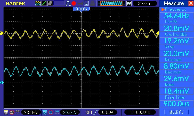

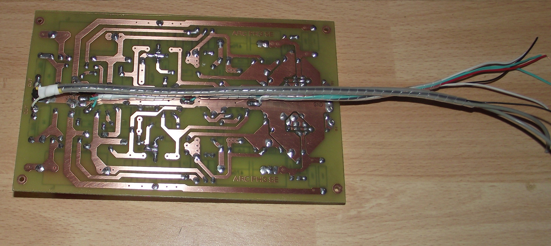

(#) Fecó2 hozzászólása Feb 7, 2021 /
Örülök, hogy csak én vagyok ilyen szerencsétlen vagy hozzá nem értő, de van egy újabb problémám.
Mégpedig, hogy a megépített ARC PH3 RIAA kimenetén szépen ott lapul az 50 Hz körüli jel.
Konkrétabban: -- A RIAA bemenetén nincsen jel.
-- Emelem a kimeneti hangerőt (Tettem bele egy ALPS potit) és szépen búg az erősítőn
keresztül mint a nyavaja. Nem az erősítő hibája!
-- Előzőleg épített PASSÍV RIAA (az is E88CC-vel) tápjával kipróbálva sem jó.
-- Viszont a Passív RIAA nem búg!!
-- Próbáltam más hálózati csatlakozóba is. Az sem jött össze.
A hálózati föld nincs bekötve, a GND egy 3,3NF kondival le van kötve a készülék házára.
Valakinek volt hasonló problémája,és mit tett az probléma elhárítása érdekében??
üdv.

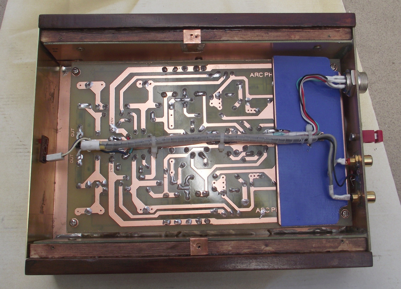

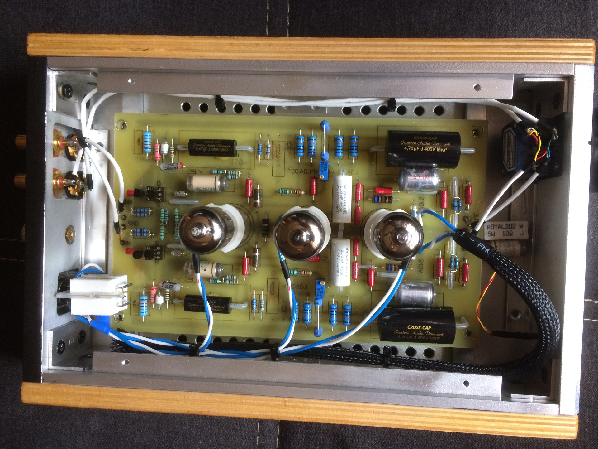

(#) CHZ válasza Fecó2 hozzászólására (») Feb 7, 2021 /
Látni kéne a dobozolását, vezetékek bekötését!
(#) Fecó2 válasza CHZ hozzászólására (») Feb 7, 2021 /
Remélem nagyjából kivehető mi hova van kötve?
Ha jól látom, RCA csatiknál csináltál egy közös földpontot, nagy hiba, ha így van! Bemeneti RCA csatlakozók a nyák bemeneti GND re kötendő.
Kimeneti meg a kimenetek melletti földpontokhoz, ahová a tápfeszültség testpontja is csatlakozik.
, doboz háza is ide köthető , 10R 100n kondi párhuzamosításával.
Kimenetén lévő potit el kéne hagyni, nincs rá szükség, rontja a kimeneti impedanciát!
A hozzászólás módosítva: Feb 7, 2021
Ami fontos még, ha árnyékolt kábellel vezeted a kimenet bekötését az RCA k hoz, árnyékolást csak a nyákoldalon kösd be és kell egy GND jelvezeték mellé, ami az RCA csatik földpontját adja (lásd kép szerint)...
Köszönöm válaszod.
A leírtak alapján módosítom a bekötést és reménykedek.
üdv.

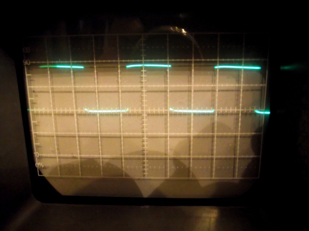

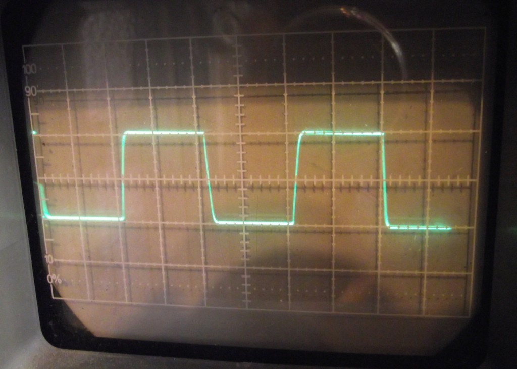

Ha jól huzalozod, nem lesz, nem lehet brumm.
Több példányban elkészítettem, nincs sem 50, sem 100Hz zaj a kimenetén.
Anti RIAA val érdemes lenne még mérned, jól megmutatja az átvitelét.
Négyszöges, 50Hz és 10kHz mérés sokat elárulna a beállításáról.
Csatolásban láthatod, ha az 50Hz tetőeséses, vagy a 10kHz túllövéses, nem ok a korrekciós lánc, munkapont beállítás.

(#) CHZ válasza Fecó2 hozzászólására (») Feb 8, 2021 / 1
Poti használata ront a korrektor minőségén, mivel a kimenetre csatlakoztatott IC kábel kapacitásával szűrőt képez, ami a potméter állásától függően változó vágást fog okozni!
Kimeneti impedanciát is jelentősen növeli. Ha mindenképpen kell az állítható kimeneti szint, akkor a poti után illesztőfokozat (buffer) szükséges.
(#) Fecó2 válasza CHZ hozzászólására (») Feb 8, 2021 /
Azért raktam bele potit, mert a korrektornak nagyon nagy az erősítése és a végerősítőnek a potiját alig tudom feltekerni, és nagyon hangos.
(#) CHZ válasza Fecó2 hozzászólására (») Feb 8, 2021 / 2
Sejtettem , de nem jó megoldás.
10kHz négyszöggel megmérve jól láthatnád a poti különböző állásában a hatását, főleg akkor ha hosszabb IC kábellel csatlakozol a kimenetére.

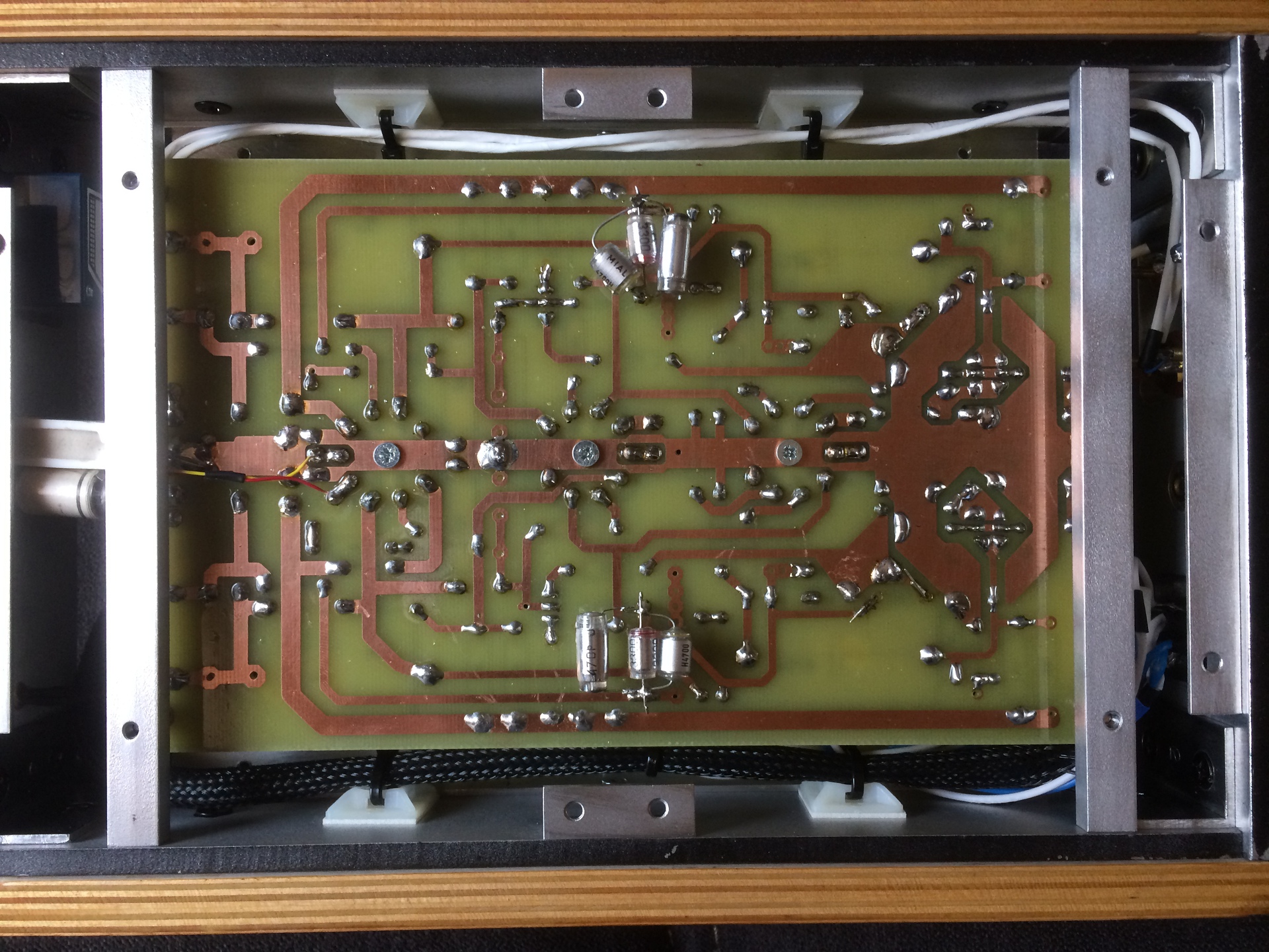

(#) CHZ válasza Fecó2 hozzászólására (») Feb 11, 2021 /
Szerintem a fűtések és a tápfeszültség huzalozását fóliás oldalon jobb lenne vezetned, GND fólia felett rögzítve. Ahogy képen láthatod.
(#) Fecó2 válasza CHZ hozzászólására (») Feb 11, 2021 /
Köszönöm , így lesz!
Ügy látom, hogy te a jel kimenetet is ott vitted, 2 eres árnyékolt kábellel?
A 210 Voltot is?
