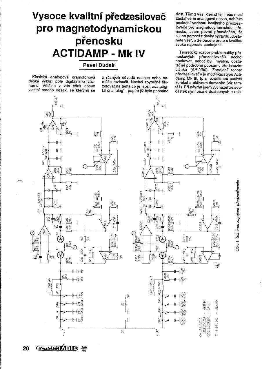

Az Aktidamp MK IV. bemenetén van egy soros 51k-15pF (R2-C5) tag. Megpróbáltam a 15p szerepére rájönni, de beletört a bicskám. Elvileg jó ötlet lenne, hogy alacsony frekvencián nem terheli a hangszedőt, de a 15p reaktanciája még 50kHz-en is ~212MOhm, így az 51 kOhm mintha ott sem lenne.
Szerintem inkább a 220uH-vel kellene megnézni. Kb 100-150kHz-től vágja a nemkívánatos zavarokat (Kossuth rádió). Hogy miért éppen 220Ω és 51k ellenállások vannak benne, azt nem tudom.
A 220 Ohm a hangszedő pár 100 Ohmos ellenállásához van kitalálva és magasabb frekvencián érvényesül. Pl. 50kHz-n még csak kb. 70 Ohm az impedanciája, így érdemben nem szól bele a frekvenciamenetbe.
De a pirossal keretezett rész szerepe továbbra is értelmetlennek tűnik. 150n, vagy esetleg 1,5µF alkalmazása esetén már érezhető impedancia változás lenne a hallható frekvenciasávon belül is. Ráadásul a giga- vagy megaOhmok mellett a 220Ohm - 220uH páros is értelmezhetetlen.
Lehet hogy a bemeneti FET nagyfrekvenciás gerjedési hajlamát csökkenti.
Ha sokallod bele az alkatrészeket, van egyszerűbb áramkör is erre a célra. Sokkal érdekesebbnek tartanám e kapcsolásnak a paneltervét. No nem amit megépítgettek, mit a Canamp klónt, hanem úgy egyáltalán például a földhálózatát, meg hogy lehet egy ilyen bonyolult kapcsolást rövidebb huzalutakkal kivitelezni, stb...
Szerintem ez simán el van rajzolva. C5 nincs ott. R2 a bemenet és a GND közt van.
Egyáltalán nem sokallom. Egy egyébként nagyon logikusan felépített kapcsolás direkt csatolással, két ofszet szervóval és passzív RIAA korrekcióval (ez a magyarázata a viszonylag sok IC-nek).

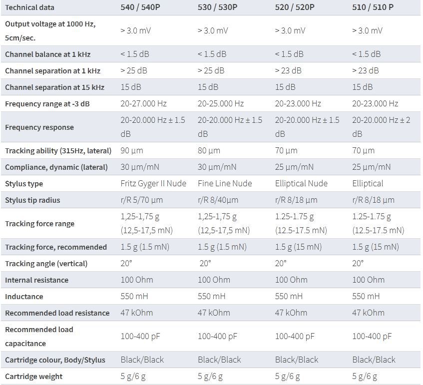

OK! Nekem egyébként két lemezjátszóban 2 féle Ortofon hangszedő van: OM-20 és 510. Mindkettőnél hasonló a javasolt kondenzátor és 47kOhm a lezáró ellenállás. Azonban pl. az 510-nek jóval kisebb a belső ellenállása és hangyányit nagyobb az induktivitása. De a 47kOhm-mal sorba kötött 15pF szerepét még nem látom.
Szerintem nem kellene ennyit rugózni azon a 15 pikón. Hidald át és kész. Egész biztosan nem jó így a rajz. 1.6 megával nem fog illeszkedni semmilyen hangszedőhöz.
Karesznek igaza van. De te is számolhatnál csöppet. A hangszedők javasolt lezáró ellenállása 47kOhm. Itt a hangszedőt gyakorlatilag ez az 51kOhm fogadja, ami szódával elmegy 47kOhm gyanánt. Gondolom az egyéb impedanciákat is belevette az alkotója. DE sorba van rajzolva vele egy kondi. Ami a maga 15pF-jével a hangfrekvenciás tartományban majdnem szakadás, amit te is szépen kiszámoltál, vagyis nem érvényesül a lezáró ellenállás. Tehát vagy a kondi értéke nem jó kb úgy 6-7 nagyságrenddel, vagy tévedésből került oda.
Nos az igazság az, hogy én pontosan így látom a dolgot. Pont ezért tettem fel a kérdést, hátha valaki tudja, hogy minek is van ott az a kondi.
Egyébként én is arra hajlok, hogy egyszerűen áthidalom a 15pF-ot, az 51k helyébe rakok egy 68k ellenállást és a DIP kapcsoló egyik kondijának a helyére pedig agy 150k ellenállást rakok. Így a lezárásnál választhatom a 68k, vagy 47k (precízen:46,79k) ellenállást. Igaz, így a kondinál kevesebb a variációs lehetőség. Több szerzőtől és fórumtársaktól is olvastam, hogy a lezáró ellenállás értékét növelve javulhat a basszus átvitel és a térérzés. A kipróbálás lehetősége miatt nekem így megéri változtatni.

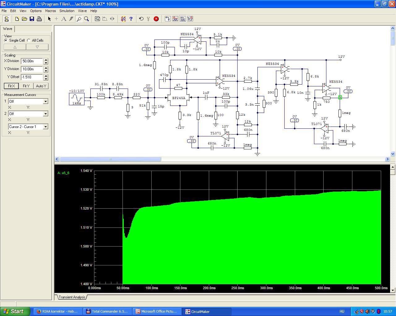

Leszimuláltam. Ennek nem az a legnagyobb gondja, hogy le van-e zárva 47k-val a bemenet, vagy nincs. Sejthető volt, hogy az három DC szervó teszi ám a dolgát rendesen. Ebben aztán minden leng, túllő, szabályoz minden és mindig. Gratulálok a tervezőinek.
Az "aktidamp 3" szimuláción kinagyítottam a kimeneti jelet. És ez egy állandósult állapotú szinusz jel. Mit csinálhat ez zenével?
