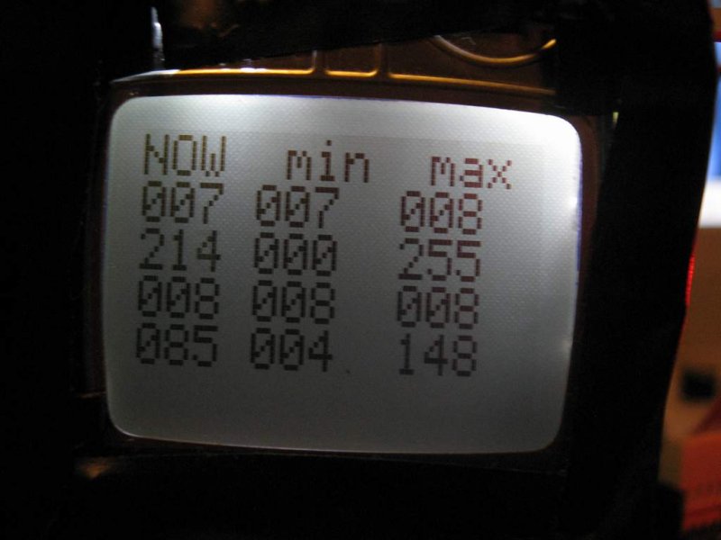

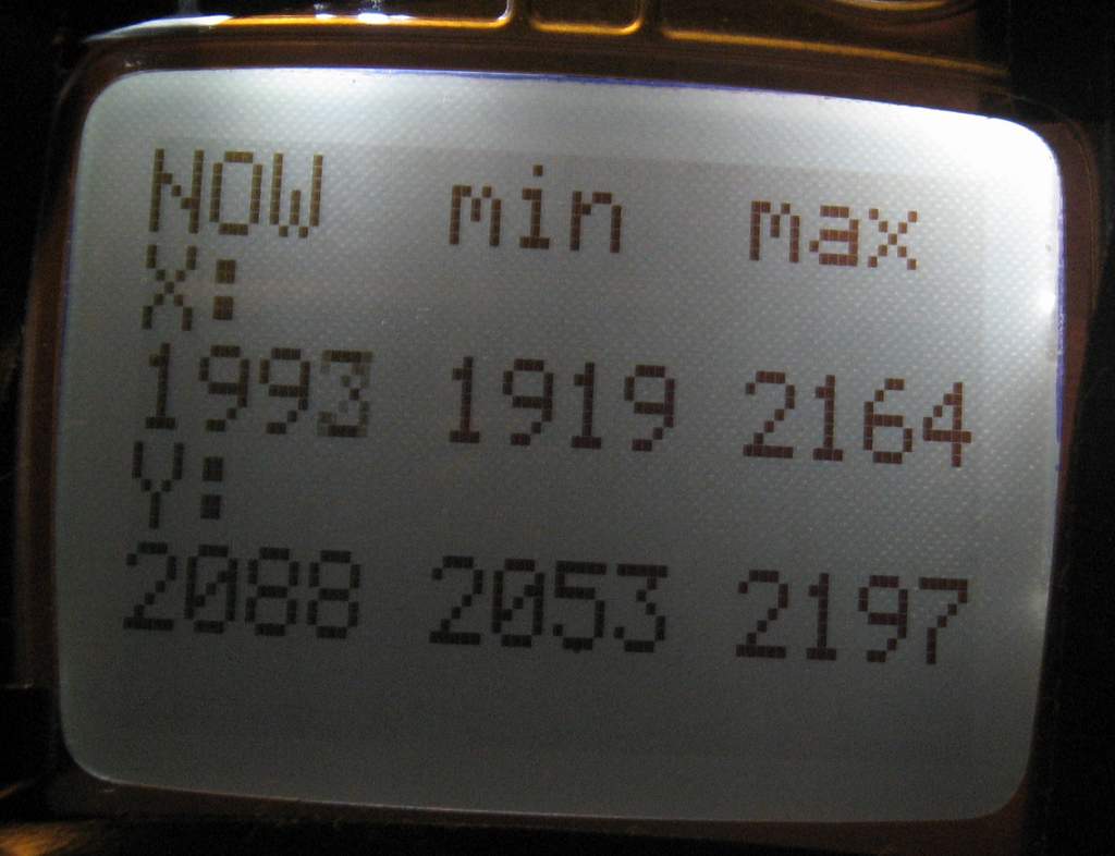

(#) Tomi_Bp válasza Fizikus hozzászólására (») Nov 10, 2010 /
Egy min., max. mérés mellékelve. A mérés úgy történt, hogy nagyon lassan körbefordítottam vízszintesen, úgy hogy közben végig az asztal lapján feküdt.

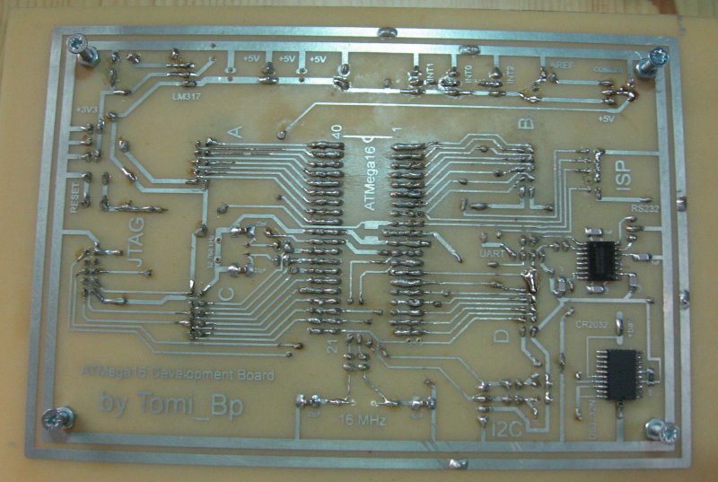

(#) Tomi_Bp válasza Fizikus hozzászólására (») Nov 12, 2010 /

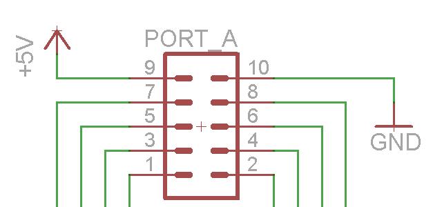

Igazából itthon egy ATMega16os és egy ATMega128as van, azért ezek merültek fel. Most összedobtam egy ATMega16os tervet. Szerintetek lehagytam valamit? Mit lenne még érdemes rátenni?

(#) kiborg válasza Tomi_Bp hozzászólására (») Nov 12, 2010 /
Egy észrevétel: a max232-t fixen kötötted be, elvileg jó, de mi van ha RDX-t más célra akarod felhasználni (mondjuk akármilyen kimenetnek) Összeakad a két kimenet. Jártam már így, tedd azt is jumperelhetővé.
Másba nem kötök bele, szimpatikus.
Sajátomnál annyit csináltam, hogy minden port mellé tettem még +5V és GND-t is, hogyha a board látja el tápfessze az kiegészítő áramkörtl, akkor ne máshonnan keljen húzogatni a vezetéket, hanem mehet egy helyről/csatlakozóról.
Üdv Kiborg
(#) Tomi_Bp válasza kiborg hozzászólására (») Nov 12, 2010 /
Szia! Köszönöm , igen, ez kimaradt! Jó ötlet, javítottam! A portok mellett nekem is ott a +5V és a GND, vagy hogy gondoltad? Minden kimenet mellett?
(#) Fizikus válasza Tomi_Bp hozzászólására (») Nov 12, 2010 /
Igen, szerintem minden kimenet melle erdemes rakni GND-t es 5V-ot, ugy mint itt:
Erdemes az 5V-ot kozepre rakni...
(#) kiborg válasza Tomi_Bp hozzászólására (») Nov 13, 2010 /
Hááát, ízlések és pofonok....
Sajátomnál úgy csináltam, hogy két sor tüske 2x10.
Két széle 5V (2x2 tüske), középen az AVRhez közelebbi felén a PIN-ek, másik oldalon pedig 8 db GND. Ha fordítva dugok rá valamit, akkor sincs gond, mert az 5v mindig a helyére kerül, de Fizikus megoldása is jó, az 5V fordítva dugás esetén is a helyén van. De a Te megoldásod is működik, csináld ízlés szerint, ahogy neked megfelel.
ui:sorry, de nem voltam figyelmes és nem vettem észre múltkor a PINeknél a tápot. (másrészt én jobb szeretem ha egy sorban vannak a kivezetések, könyebb kiszámolni, hogy melyik is a melyik.)
Üdv Kiborg
Majd teszek fel képet a saját boardomról a jövő héten.

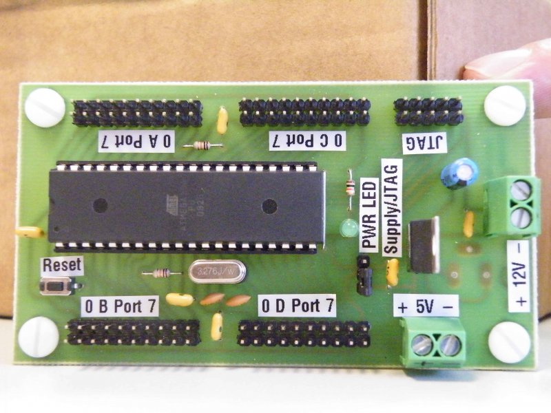

(#) kiborg válasza kiborg hozzászólására (») Nov 15, 2010 /
Itt az én protoboardom.
Mehet a JTAG tápjáról is, de mehet külső tápról is (akár 5V vagy 24V DC ig bármi).
Üdv Kiborg

(#) Tomi_Bp válasza kiborg hozzászólására (») Nov 15, 2010 /
Neked valami saját gyártású JTAG-ed van, vagy gyári. Ha saját készítésű, akkor érdekelne ...
A paneled jól néz ki. A tiedhez képest az enyém óriási lett (és csúnya is ), de elvileg jó. Már átnéztem majdnem teljesen (zárlatot és szakadást keresve). A végén maradt az a verzió, hogy 10 pólusú csatlakozóba megy a 8 port, az 5V és a GND. Így ha ki akarom vezetni, akkor egy szalagkábelen kivezetem és azt akár egy próba nyákra, vagy bármire rákötöm, továbbá az IC mellett ott van minden lábhoz 2 csatlakozási pont.

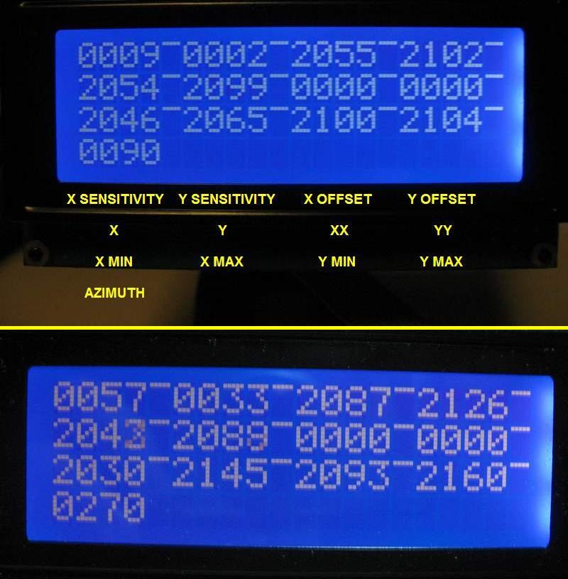

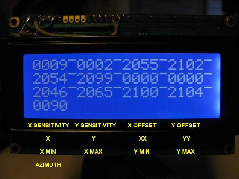

(#) Tomi_Bp hozzászólása Nov 18, 2010 /
Kedves Fizikus! Valami miatt, amióta a mega16-tal kezelem az iránytű modult, teljesen megváltoztak a mért értékek ... Nem tudod mi lehet ennek az oka?
Kód első része: lásd text .

(#) Fizikus válasza Tomi_Bp hozzászólására (») Nov 18, 2010 /
Szerintem irjad ki az LCD-re a nyers meresi eredmenyeket (xhi, xlo, yhi es ylo bajtok erteket).
Es onnan haladj lepesenkent.
A kodban nem latom hogy hol keresed meg a mert x es y ertekek minimumat es maximumat (ha esetleg konstanskent adtad volna meg a nyers mert ertekek alapjan, azt sem talalom). Ha ezeket hibasan adtad meg, akkor a sensitivity es range is hibas lesz.
Az LCD-n levo adatokbol en erre gyanakszom.
(#) Tomi_Bp válasza Fizikus hozzászólására (») Nov 18, 2010 /
A bekapcsolás után van egy kalibrációs for ciklus... csak az a két kódrészlet között van, de akkor felteszem az egész kódot ... Köszönöm az eddigi segítséget is! Remélem még nem fogyott el a türelmed, mert hozzám kell, mint látod... bocsi!
